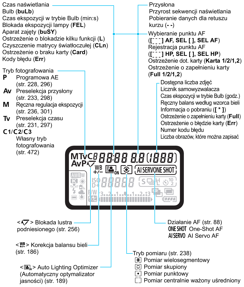

W 1D X Mark II, tak jak u poprzednika, nie mogło zabraknąć dodatkowych, monochromatycznych paneli LCD, wyświetlających najważniejsze informacje o ustawieniach aparatu. Zaczerpnięte z instrukcji obsługi schematy obu monochromatycznych ekranów LCD z opisem wyświetlanych informacji prezentujemy poniżej.
