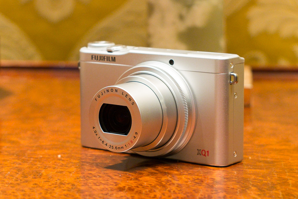

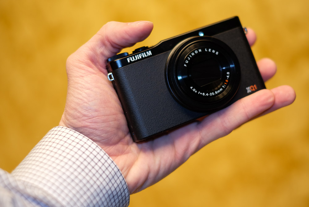

Aparat XQ1 stanowi połączenie matrycy z cenionego modelu X20 oraz obiektywu z XF1. Elementy te zamknięto w niewielkiej i eleganckiej obudowie. Masa tego modelu to tylko 206 gramów.
Patrząc na opisywany aparat z daleka, możemy dopatrzeć się podobieństwa do Panasonika LF1. Największymi dostrzegalnymi różnicami są wizjer elektroniczny zastosowany w modelu LF1 (i jego brak w XQ1) oraz inaczej rozwiązana konstrukcja lampy błyskowej.

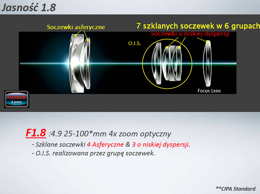

Zastosowany obiektyw ma takie same parametry jak ten użyty w modelu Fujifilm XF1. Przypomnijmy, że charakteryzuje się on czterokrotnym powiększeniem optycznym, szerokim kątem o ekwiwalencie ogniskowej równej 25 mm oraz jasności f/1.8. Ważną informacją jest zastosowanie optycznej stabilizacji obrazu. W tym modelu porusza ona całą grupę soczewek.

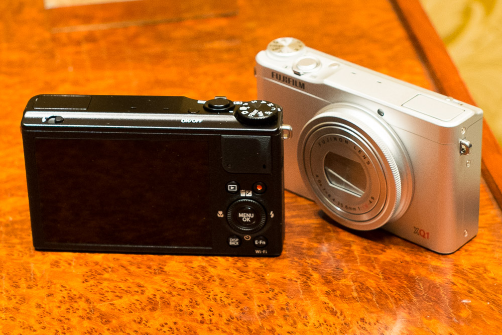

Aparat – jak już wspomnieliśmy – jest niewielkich rozmiarów, z powodzeniem mieści się w kieszeni spodni czy małej damskiej torebce. To zasługa obiektywu, który w pozycji transportowej niewiele wystaje poza obrys korpusu. Przednia powierzchnia aparatu ma specjalną fakturę, dzięki której aparat doskonale trzyma się jedną ręką.
