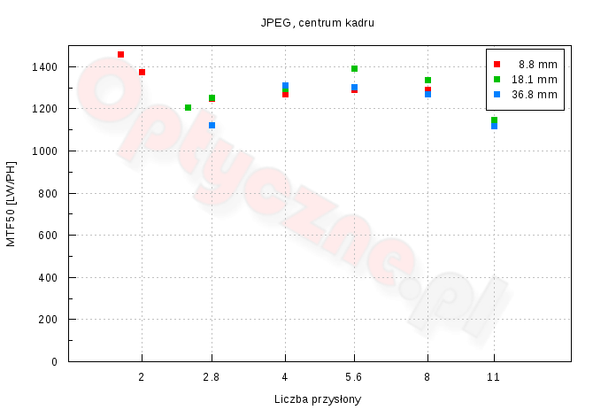

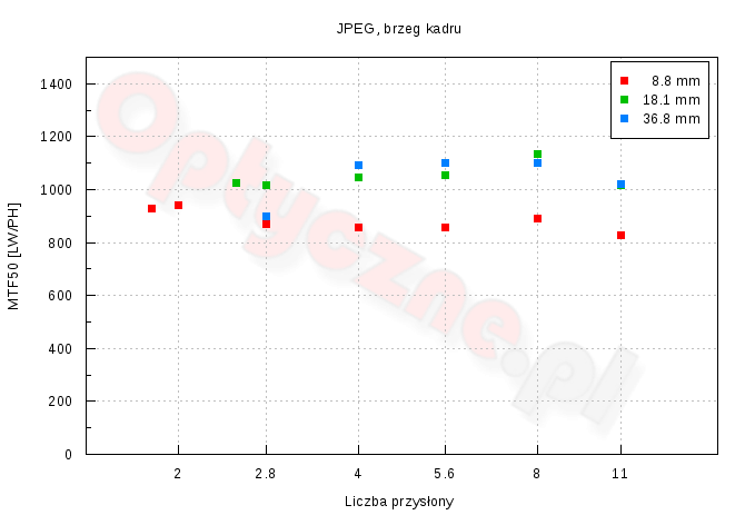

Testy rozdzielczości przeprowadzamy na podstawie zdjęć tablicy ISO12223 robionych dla różnych długości ogniskowych i różnych wartości przysłony. Następnie dokonujemy obliczeń dla centrum i brzegu kadru. Wyniki prezentujemy w postaci wartości funkcji MTF50. Tradycyjnie pomiarom podlegały zarówno pliki JPEG, jak i surowe pliki RAW.
Zacznijmy od wyników otrzymanych dla plików RAW z centrum kadru.
Canon PowerShot G7 X Mark II - Optyka
W aparacie G7 X II, wyposażonym w matrycę o wielkości 1" i rozdzielczości 20 Mpix limit dyfrakcyjny występuje już dla nastawy przysłony f/3. Dlatego też poziom przyzwoitości dla testowanego modelu wynosi 1400 linii na wysokość kadru (LW/PH). Widzimy wyraźnie, że dla tak ustalonego kryterium obiektyw należy przymknąć do min f/4, by cieszyć się dobrej jakości obrazem niezależnie od nastawy ogniskowej. Wynik maksymalny obiektyw notuje dla kombinacji ogniskowej 18.1 mm i przysłony f/5.6 – wynosi on 1600 linii. Taki wynik plasuje aparat ex aequo z aparatem Sony RX100 II, jak i jego następcą, modelem RX100 III. Domykanie przysłony powyżej wartości f/5.6 powoduje degradację zdolności rozdzielczej w wyniku coraz silniejszego efektu dyfrakcji. W porównaniu do poprzednio testowanych modeli Canona z obiektywem o tożsamych parametrach opisywany aparat wypada najgorzej. Szczególnie jest to widoczne przy szeroko otwartej przysłonie, gdzie widzimy mocne dociśnięcie wykresów.

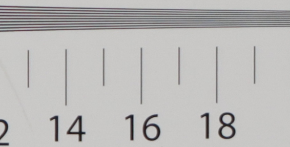

Poniżej prezentujemy wycinki zdjęć tablicy testowej (w formacie JPEG) w skali 1:1 z okolic centrum kadru dla maksymalnej i minimalnej rozdzielczości.
8.8 mm f/1.8
