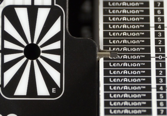

Chociaż testowany obiektyw wyposażony jest w ultradźwiękowy napęd SWM, podczas pracy autofokusa słyszymy delikatne bzyczenie. Nie jest ono uciążliwe, ale daje się usłyszeć. Prędkość mechanizmu ustawiającego ostrość jest przeciętna, bo przebieg całego zakresu i potwierdzenie ostrości zajmuje około jednej sekundy (to i tak odrobinę szybciej niż w przypadku poprzedniego modelu). W trudniejszych warunkach oświetleniowych i przy ogniskowych 200–300 mm obiektywowi zdarzają się zawahania i lekkie pogubienia, przez co ten czas wydłuża się dodatkowo o kolejne ułamki sekundy.
Nie mamy za to zastrzeżeń co do celności mechanizmu. Podobnie jak u poprzednika liczba pomyłek nie przekroczyła 2%, co jest wynikiem bardzo dobrym. Nie było też problemów z tendencją do ustawiania ostrości przed lub za właściwym obiektem, co widać na poniższym zdjęciu.
Nikon D7000, 300 mm, f/6.3
Nikon Nikkor AF-S DX 18-300 mm f/3.5-6.3G ED VR - Autofokus
