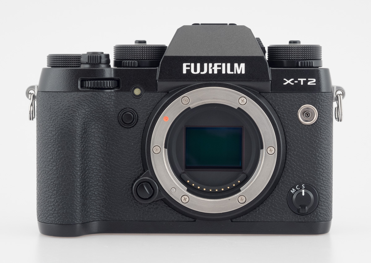

W kwestii wyglądu, X-T2 mocno nawiązuje do swojego poprzednika. Zachowano podobny kształt korpusu, choć minimalnie go powiększono. Różnice nie przekraczają jednak 4 mm, ciężko będzie je wychwycić nie porównując bezpośrednio tych dwóch aparatów. Łatwiej natomiast odczuć większą wagę nowego modelu, bowiem ta wzrosła o niespełna 70 gramów.
Wysoką wytrzymałość korpusu X-T2 zapewnia szkielet wykonany z lekkich stopów magnezu. W sprzęcie tej klasy nie mogło zabraknąć uszczelnień i odporności na niskie temperatury (do −10 stopni Celcjusza). Testowany bezlusterkowiec Fujifilm nie daje żadnych powodów do narzekań w kwestii jakości wykonania i użytych materiałów. Aparat sprawia naprawdę solidne wrażenie. Znaczną część korpusu pokryto chropowatym i przyczepnym gumowym tworzywem, a na tylnej ściance (po prawej stronie) znajdziemy wypustkę pod kciuk.
Producent oferuje dodatkowy uchwyt do zdjęć pionowych VPB-XT2. Ten wyposażono w zdublowane elementy: spust migawki, pokrętła sterujące, przyciski Fn, AE-L, AF-L, szybkiego menu Q, a także dżojstik. „Grip” posiada także przełącznik, umożliwiający wybranie trybu Boost, który przyspiesza działanie aparatu. W stosunku do trybu Normal poprawia się szybkość AF z 0.08 do 0.06 sekundy, opóźnienie migawki skraca się z 50 do 45 ms, pojawia się także możliwość wykonywania zdjęć seryjnych przy 11 kl/s z wykorzystaniem mechanicznej migawki. Skraca się także czas (z 0.13 do 0.114 sekundy) w którym tracimy podgląd obrazu w trakcie fotografowania. Co więcej, uchwyt mieści dwa dodatkowe akumulatory, co znacznie wydłuża czas pracy z aparatem, np. pozwala to na wydłużenie czasu rejestracji filmu w jakości 4K z 10 do 30 minut. Na koniec warto wspomnieć, że wygospodarowano miejsce na złącze mini-jack 3.5 mm przeznaczone do podłączenia słuchawek.

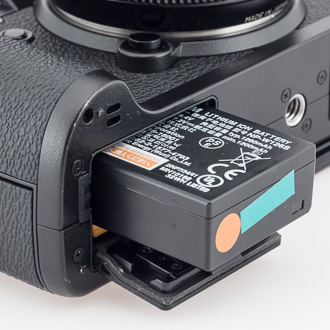

Aparat zasilany jest dedykowanym akumulatorem o oznaczeniu NP-W126S i parametrach 7.2 V oraz 1260 mAh. Ładowanie odbywa się w dedykowanej ładowarce BC-W126 i trwa około 2 godzin. Według producenta pojemność tego akumulatora wystarcza na wykonanie 340 zdjęć. Podczas testów nie stwierdziliśmy znaczących odchyłek od tej deklaracji. Gniazdo baterii znajdziemy na spodzie korpusu. Warto także wspomnieć, że zostało ono zabezpieczone przed przypadkową próbą włożenia akumulatora w nieprawidłowy sposób.

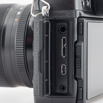

Zestaw złącz komunikacyjnych zebrano na lewej ściance korpusu, zamknięte pod wspólną, uszczelnioną klapką. Obejmuje on (od góry):
  • wejście mikrofonu (mini-jack 3.5 mm),
  • gniazdo USB 3.0 (z możliwością podłączenia elektronicznego wężyka spustowego),
  • wyjście HDMI,
  • wejście wężyka spustowego innych producentów.

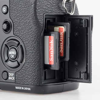

Zdjęcia i filmy zapisywane są na dwóch kartach SD/SDHC/SDXC, a oba sloty obsługuja szybki standard UHS-II. Funkcje dotyczące zapisu zdjęć na karty oferują możliwość wybrania karty podstawowej i pomocniczej. Dodatkowe opcje obejmują:
  • zapis na kartę podstawową i automatyczne przełączanie na kartę pomocniczą w przypadku przepełnienia,
  • zapis kopii zapasowej na karcie pomocniczej,
  • zapis RAW-ów na karcie podstawowej i JPEG-ów na pomocniczej.

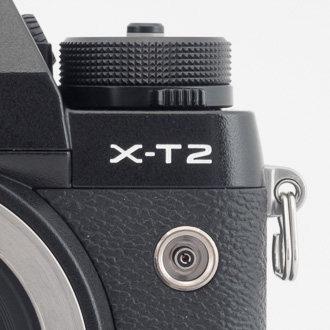

Gniazdo kart pamięci zlokalizowano na prawej ściance aparatu. W prawym górnym rogu przedniej ścianki mamy jeszcze złącze synchro typu PC, przeznaczone do podłączenia zewnętrznych lamp błyskowych.

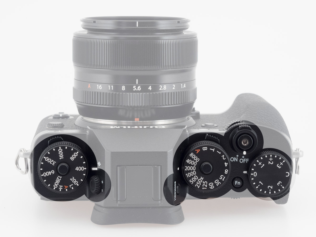

Po lewej stronie wizjera mamy pokrętło ISO. Wyposażono je w opcjonalną blokadę (plus w stosunku do poprzednika) – kolejne wciśnięcia przycisku włączają ją lub wyłączają. U jego podstawy dostępny jest pierścień trybów migawki (tryb filmowania, bracketing, zdjęcia seryjne i pojedyncze, wielokrotna ekspozycja, filtry efektowe, panorama). Na lewej stronie nadbudówki celownika znajduje się pokrętło regulacji dioptrażu. Z kolei na prawej leży przycisk VIEW MODE, za pomocą którego możemy wybrać tryb widoku:
  • tylko LCD,
  • tylko EVF,
  • tylko EVF (aktywowany czujnikiem zbliżeniowym),
  • LCD/EVF (wybór czujnikiem zbliżeniowym).
Dalej na prawo mamy pokrętło czasów naświetlania z blokadą działającą analogicznie jak w przypadku kółka czułości ISO. Pod nim leży pierścień wyboru trybu pomiaru światła. Kolejnym elementem górnego panelu jest spust migawki, który posiada gwintowany otwór, służący do wkręcania mechanicznego wężyka spustowego. Bezpośrednio przy spuście migawki umieszczony został włącznik aparatu. Poniżej odnajdziemy pokrętło kompensacji ekspozycji, pozwalające na regulację tego parametru w zakresie ±3 EV. Dodatkowo, ustawienie C pozwala na poszerzenie zakresu do ±5 EV, wówczas regulacji dokonujemy przednim pokrętłem sterującym (musimy je jednak wcześniej wcisnąć). Nieopodal mamy także przycisk funkcyjny oznaczony symbolem Fn.

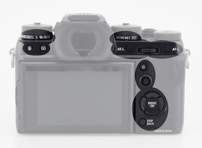

Spójrzmy teraz na tylną ściankę aparatu.
Fujifilm X-T2 - Budowa i jakość wykonania

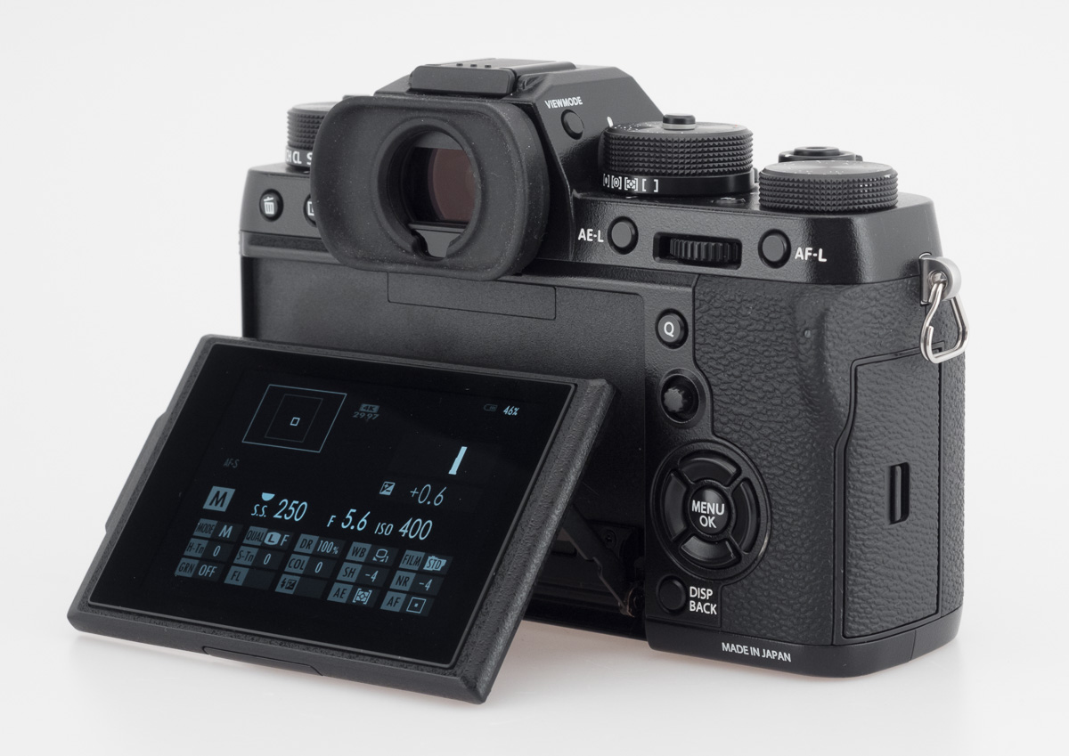

Idąc od lewej mamy przycisk usuwania zdjęć, trybu odtwarzania, a następnie guzik AE-L, pokrętło sterujące oraz przycisk AF-L. Po prawej stronie LCD znajdziemy przycisk Q uruchamiający podręczne menu, a także 8-kierunkowy dżojstik służący do zmiany pól AF (można użyć go też do nawigacji po menu głównym i podręcznym). W menu aparatu możemy ustawić, by jego działanie było aktywne dopiero po wciśnięciu go, lub całkowicie zablokować. Niżej mamy krzyżak wielofunkcyjny z guzikiem MENU/OK pośrodku. Przyciski kierunkowe nieco mocniej wystają poza obrys korpusu niż w X-T1, dzięki czemu ich obsługa jest wygodniejsza. Ostatni element tylnej ścianki to przycisk DISP/BACK umożliwiający zmianę informacji wyświetlanych na ekranie (podczas używania menu aparatu służy jako przycisk wstecz).

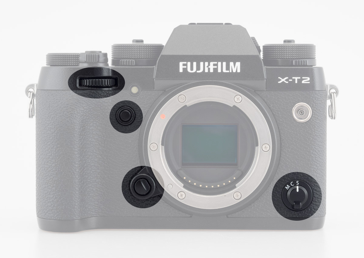

Rzućmy teraz okiem na przednią ściankę aparatu. Poza standardowym przyciskiem zwalniającym blokadę bagnetu odnajdziemy na niej także przełącznik trybu ustawania ostrości (pojedynczy AF, ciągły AF lub ręczne ustawianie ostrości) oraz programowalny przycisk Fn2. Ostatni element sterujący to przednie pokrętło sterujące, widoczne w okolicach lewego górnego rogu przedniej ścianki.
Warto zauważyć, że pokrętła nastawcze można wciskać. Krótkie wciśnięcie tylnego pozwala na włączenie wspomagania manualnego ogniskowania, natomiast dłuższe – wybór rodzaju tegoż wspomagania (powiększenie obrazu, powiększenie + focus-peaking, cyfrowy podział zdjęcia). Przednie natomiast umożliwia zmianę przysłony (dla odpowiednich obiektywów) oraz kompensacji ekspozycji, gdy kółko odpowiadające za jej regulację znajduje się w pozycji „C”. Oba pozwalają także na zmianę wielkości pola AF, po uprzednim wciśnięciu dżojstika.

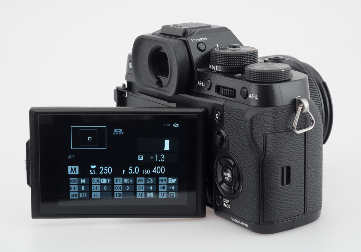

W X-T2 zastosowano 3-calowy ekran LCD o nieco większej niż w X-T1 rozdzielczości 1.04 miliona punktów. Nowy model wyposażono w ciekawy system wychylania ekranu. Podobnie jak w X-T1 mamy możliwość odchylania wyświetlacza w górę i w dół. Po prawej stronie umieszczono dodatkowy przegub pozwalający dodatkowo na niezależne odchylanie go w prawo. Konieczne jest przesunięcie suwaka blokady znajdującego się po lewej stronie ekranu. To rozwiązanie przyda się, gdy będziemy chcieli fotografować z nietypowej perspektywy aparatem trzymanym w orientacji pionowej. Nie zdecydowano się natomiast wprowadzić dotykowego interfejsu.
Jakość wyświetlanego obrazu jest bardzo dobra, wyrazistość i kolorystyka stoją na zadowalającym poziomie. Padające na ekran promienie słoneczne nie dały nam większych okazji do narzekania. W menu aparatu możemy regulować jasność ekranu oraz nasycenie kolorów w skali ±5 jednostek.
