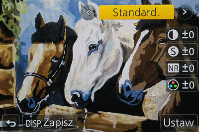

Zdjęcia JPEG możemy oczywiście zapisać na karcie nie tylko w standardowej kolorystyce, ale też używając innych trybów koloru. Do dyspozycji mamy następujące profile (pozycja w menu „Styl zdj.”):
  • standard,
  • żywe barwy,
  • naturalny,
  • monochrom,
  • krajobraz,
  • portret,
  • własny.
Panasonic Lumix DMC-LX15 - Jakość obrazu JPEG
Powyższe profile możemy modyfikować poprzez ustawienia kontrastu, ostrości, odszumiania, saturacji i odcienia. W trybie monochromatycznym zamiast kolorystyki dostępna jest opcja symulacji kolorowego filtru: żółtego, pomarańczowego, czerwonego i zielonego.

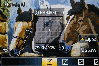

Dodatkowo do dyspozycji mamy regulację krzywej tonalnej w zakresie jasnych i ciemnych partii. Możemy wybrać predefiniowane nastawy lub zdefiniować własne, korzystając z 5-krokowej regulacji.

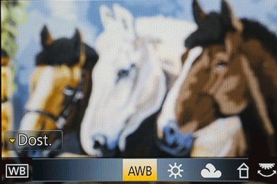

Balans bieli
Aparat LX15 umożliwia ustawianie balansu bieli przy użyciu następujących trybów:
  • Auto,
  • Światło dzienne,
  • Pochmurnie,
  • W cieniu,
  • Żarówka,
  • Lampa błyskowa,
  • Niestandardowy 1–4 (ustawienia według wzorca),
  • Temperatura w kelwinach (ustawiana ręcznie z zakresu 2500–10000 K).
Gdy programujemy według wzorca lub podajemy wartość temperatury bezpośrednio, mamy możliwość dokładnego dostrojenia balansu w kierunkach A-B (pomarańcz-niebieski) oraz G-M (zieleń-fiolet) w 7-stopniowej skali.
