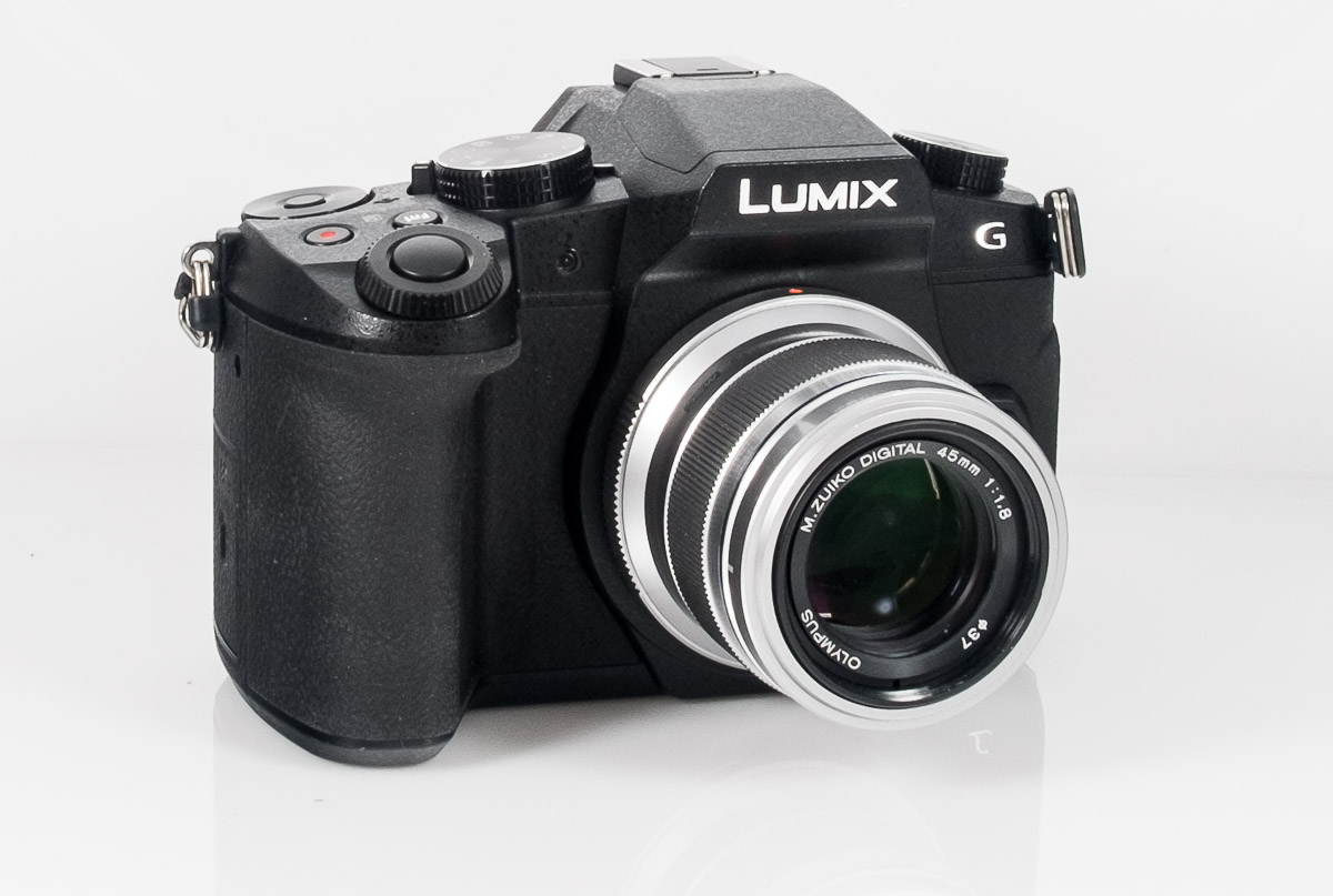

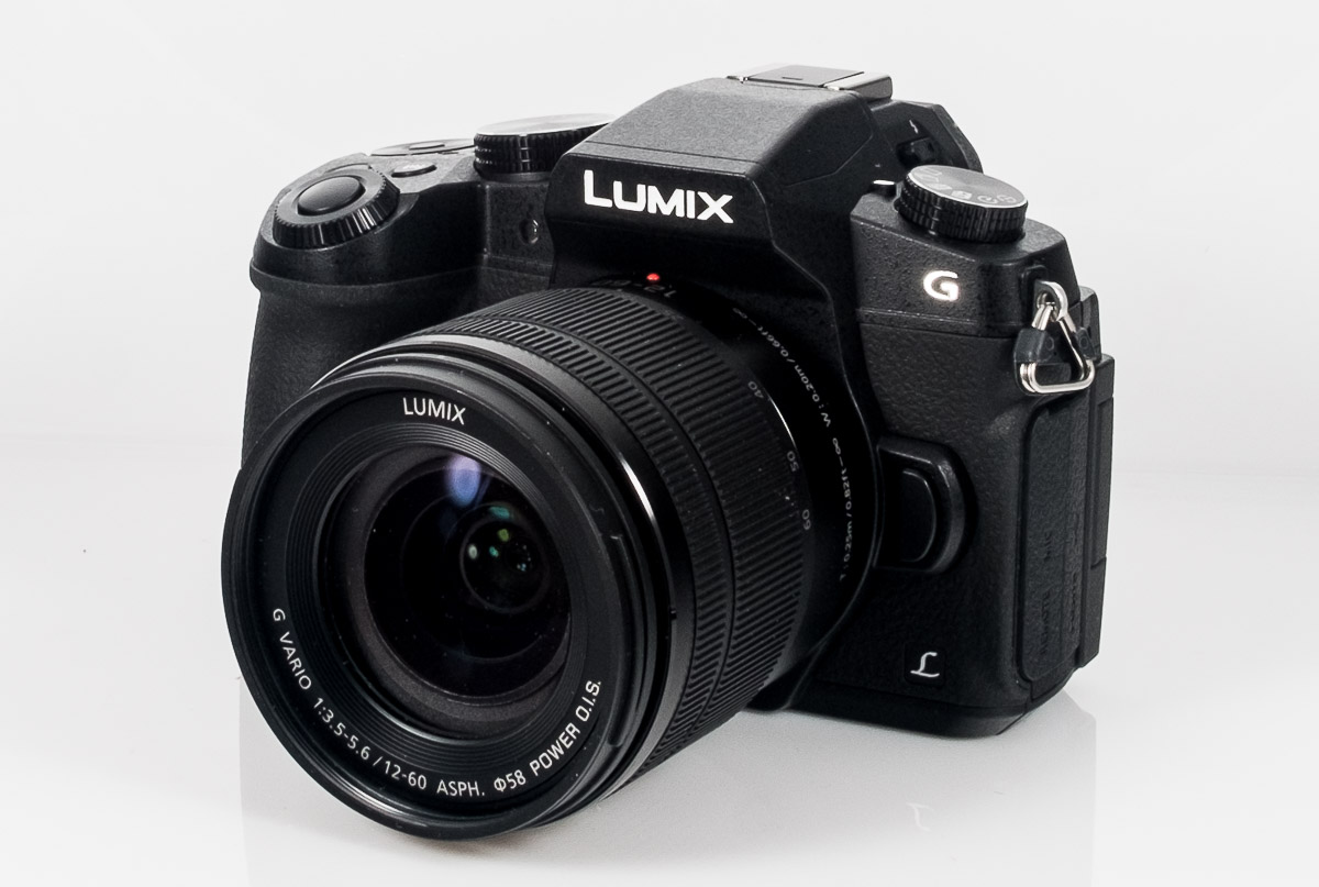

Budowa, jakość wykonania i funkcjonalność
Korpus Panasonika G80 wykonano z tworzyw sztucznych, jedynie przednia ścianka wzmocniona jest stopami magnezu. Jakość użytych materiałów i ich dopasowanie są bardzo dobre.
Aparat kształtem przypomina małą lustrzankę – nie dziwi więc ogrom elementów kontrolnych. Obrotowy i uchylny ekran jest dotykowy. To ważny element pomagający w obsłudze. Spisuje się on bardzo dobrze zarówno podczas sterowania, jak i wyświetlania obrazu. Nawet w słoneczny dzień nie stwierdziliśmy problemów z widocznością wyświetlanego obrazu. Wizjer obecny w aparacie G80 jest wysokiej klasy. Daje duży i jasny obraz, nie smuży przy szybkich zmianach kadru i przy ograniczonym oświetleniu sceny.

Dzięki wyraźnie zaznaczonemu uchwytowi aparat trzyma się w ręce bardzo pewnie. Gumowa okleina dodatkowo wspomaga przyczepność. Aparat pracuje szybko, sprawnie startuje i bez zwłoki obsługuje się menu.

Przyjrzyjmy się cenom omawianych aparatów. Testowany Lumix kosztuje obecnie 4399 zł (w zestawie z obiektywem 12–60 mm). Zobaczmy ceny bezpośrednich rywali:
