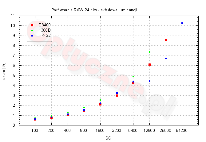

Sprawdźmy teraz, jak wizualna ocena szumu przekłada się na konkretne liczby. Na poniższym wykresie przedstawiamy poziom szumu zmierzony na podstawie surowych zdjęć tablicy Kodaka Q-14, przekonwertowanych wcześniej do 24-bitowych TIFF-ów.
Nikon D3400 - Szumy i jakość obrazu w RAW
Do powyższego wykresu nie mamy zastrzeżeń, bowiem przebiegi są stosunkowo gładkie i nie obserwujemy niepokojących załamań.

D3400 charakteryzuje się najniższym stopniem zaszumienia przy wysokich czułościach w stosunku do rywali. Dla ISO 6400 jego przewaga nad K-S2 jest jednak niewielka i wynosi mniej niż 1/3 EV. Dla 1300D różnica jest odrobinę większa – nieco mniej niż 0.5 EV. Przy wyższych wartościach ISO w Pentaksie aktywuje się jednak odszumianie RAW-ów, co utrudnia porównanie. Tak czy inaczej, zmierzone różnice dla szumu luminancji pomiędzy omawianymi aparatami rzeczywiście nie są duże.
