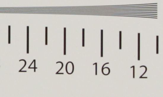

Na zakończenie tego rozdziału tradycyjnie prezentujemy wycinki zdjęć naszej tablicy do testowania rozdzielczości pobrane z plików JPEG.
Canon 50D, JPEG, 18 mm, f/3.5
Canon EF-S 18-135 mm f/3.5-5.6 IS STM - Rozdzielczość obrazu

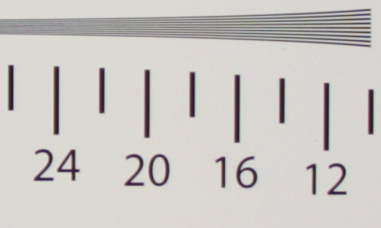

Canon 50D, JPEG, 35 mm, f/5.6
