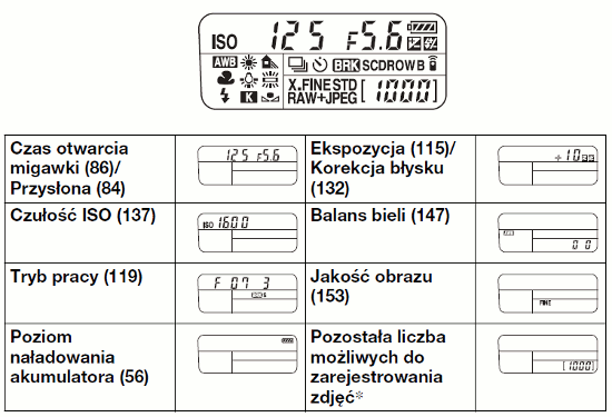

A99 II wyposażono także w niewielki, monochromatyczny wyświetlacz LCD, znajdujący się na górnym panelu aparatu. Taki sam zastosowano u poprzednika oraz w modelu A77. Przewidziano opcję włączenia jego podświetlenia przy pomocy niewielkiego przycisku, zlokalizowanego po prawej stronie ekranu. Schemat wyświetlacza oraz opis poszczególnych elementów, które mogą się na nim pojawić, prezentujemy na schemacie poniżej (zaczerpniętym z instrukcji obsługi aparatu).
