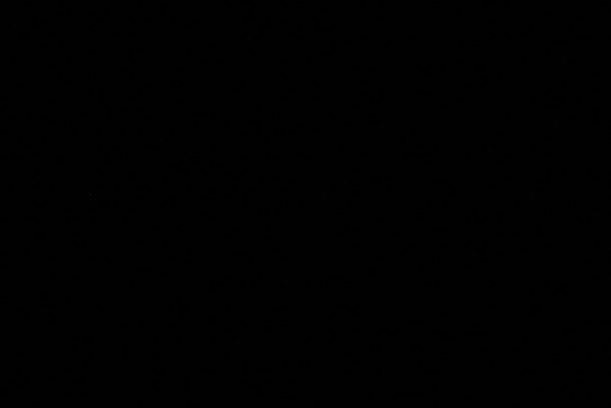

poprzedniej części tego cyklu prezentowaliśmy darki (a więc ekspozycje bez dopływu światła rejestrujące tylko szum termiczny) dla aparatów starszej generacji. Zobaczmy teraz jak wygląda 3-minutowy dark dla EOS-a 6D uzyskany dla czułości ISO 1600 na pliku JPEG prosto z aparatu.
Canon EOS w astrofotografii - część II - Canon EOS 6D w praktyce
Można przewrotnie napisać: widać, że nic nie widać. I to bardzo dobrze! Nawet przy zastosowaniu długiego czasu ekspozycji i stosunkowo wysokiej czułości, obraz pozbawiony jest kolorowego szumu i efektów grzania się elektroniki, czy też niewłaściwego odprowadzania ciepła z korpusu.

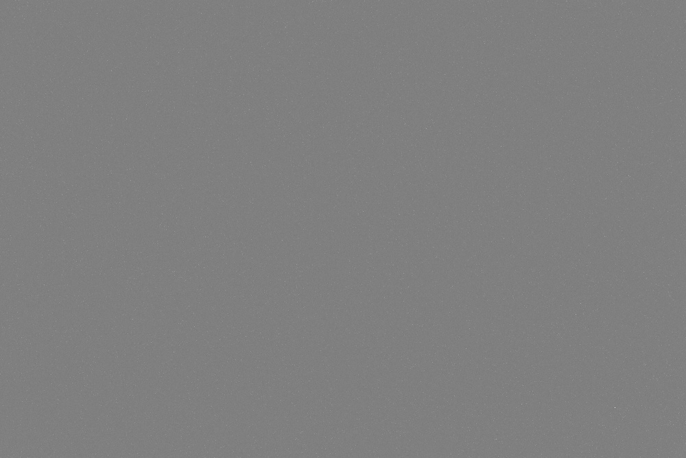

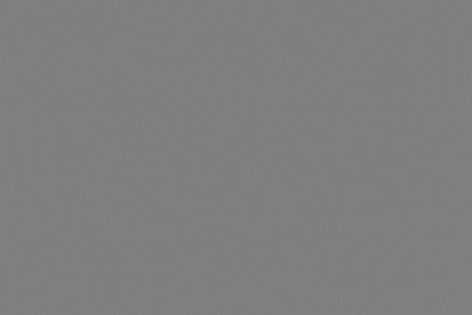

Aby zobaczyć jakikolwiek sygnał i sprawdzić czy jest on jednorodny trzeba wywołać plik RAW bez interpolacji i pokazać go w zakresie zliczeń 1025–3072. Warto tutaj przypomnieć, że 14-bitowe RAW-y umożliwiają rejestrację maksymalnie 16384 zliczeń, a poziom bias jest ustawiony na wartości 2048. Tak wywołany dark, dla czułości ISO 1600, jest pokazany na poniższym rysunku.
Ponownie nie mamy do niego najmniejszych zastrzeżeń. Rozkład zliczeń jest bardzo równomierny, nie widać żadnego efektu grzania się elektroniki czy też oznak bandingu. Tym samym nie mamy wątpliwości, że w przypadku EOS-a 6D zakres ISO 800–3200 jest odpowiedni i bardzo bezpieczny do zastosowań astrofotograficznych.
