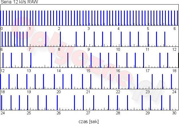

Do testów trybu seryjnego użyliśmy karty SanDisk SDHC Extreme Pro 300 MB/s C10 UHS-II o pojemności 32 GB. Zgodnie z naszą procedurą czułość ustawiliśmy na ISO 1600, a czas migawki na 1/1000 sekundy. Podczas testu sprawdziliśmy możliwości trybu H. Zdjęcia w formacie RAW zajmowały ok. 23 MB, a pliki JPEG LARGE o rozdzielczości 5184×3888 pikseli ok. 7,3 MB. Dla trwającej 30 sekund serii otrzymaliśmy następujące rezultaty:
  • tryb H (migawka elektroniczna):
    • 255 zdjęć JPEG LARGE (8,6 kl/s),
    • 136 zdjęcia RAW (4,6 kl/s),
  • tryb H (migawka mechaniczna):
    • 213 zdjęć JPEG LARGE (7,1 kl/s),
    • 134 zdjęcia RAW (4,5 kl/s).

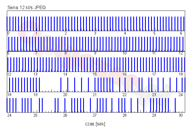

Spójrzmy teraz na dokładne wyniki naszych pomiarów w trybie szybkim z wykorzystaniem migawki elektronicznej.
Panasonic Lumix DC-GH5 - Użytkowanie i ergonomia

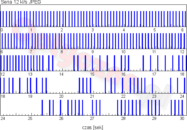

W przypadku JPEG-ów maksymalna prędkość fotografowania utrzymuje się na poziomie 10.1 kl/s. Pułap 12 kl/s zadeklarowany przez producenta nie zostaje więc osiągnięty. Długość serii stoi na imponującym poziomie i trwa przez przeszło 19 s. W materiałach promocyjnych znalazła się jednak informacja, iż pojemność bufora przy zdjęciach JPEG nie ma w GH5 limitu. Zapewnienia te okazują się więc nieprawdą. W przypadku zdjęć seryjnych zapisywanych jako RAW, najwyższa prędkość stoi na poziomie 10.2 kl/s i utrzymuje się przez 69 zdjęć, co daje niespełna 7 sekund fotografii wykonywanych z maksymalną szybkością. Następnie bufor zapełnia się, a zdjęcia wykonywane są nierównomiernie.

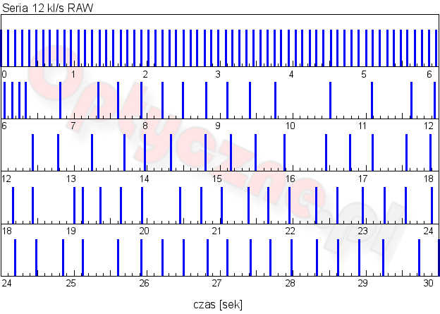

Jak wygląda sytuacja w trybie migawki mechanicznej?
Długość serii JPEGów wygląda naprawdę dobrze, maksymalna prędkość trwa jednak krócej, niż w przypadku trybu migawki elektronicznej, bo niewiele powyżej 13.5 sekundy. Prędkość utrzymuje się w tym czasie na poziomie 10.5 kl/s, co jest najwyższą prędkością w tym zestawieniu, jednakże wciąż niższą, niż deklarowane przez producenta 12 kl/s. Natomiast w przypadku RAW-ów, GH5 jest w stanie przed zapełnieniem bufora wykonać 67 zdjęć ze średnią prędkością 10.6 kl/s. Długość takiej serii trwa prawie 6.5 s, co jest wynikiem zbliżonym do tej w trybie migawki elektronicznej.
Do trybu seryjnego przy migawce elektronicznej w najnowszym Panasoniku nie możemy mieć żadnych zastrzeżeń. Długość serii jest imponująca, a średnia prędkość w każdej konfiguracji jest wyższa, niż w przypadku aparatu GH4, który miał znacznie mniejszą gęstość pikseli, niż testowany bezlusterkowiec. Szkoda jednak, że testowany aparat nie osiągnął deklarowanej prędkości 12 kl/s. Dodatkowo, zapewnienia producenta o nielimitowanym buforze w przypadku zdjęć JPEG a także pojemności pozwalającej na wykonanie 100 zdjęć RAW okazały się niezgodne z rzeczywistością.

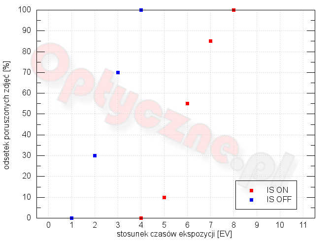

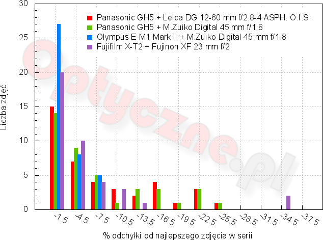

Testując stabilizację obrazu, dla różnych wartości czasu ekspozycji wykonujemy serię minimum 20 zdjęć, przy czym robimy to zarówno z włączoną jak i wyłączoną stabilizacją. Następnie sprawdzamy, ile zdjęć w danej serii jest poruszonych. Otrzymane wyniki prezentujemy na poniższym wykresie, w formie procentów liczby zdjęć poruszonych do całkowitej liczby zdjęć w serii.
Najpierw przedstawimy wykres prezentujący skuteczność 5-osiowej stabilizacji matrycy bezlusterkowca GH5 z podpiętym obiektywem Olympus 45 mm f/1.8. Zero na skali OX odpowiada 1/160 s czasu ekspozycji.
Odległość krzywych na analizowanym wykresie znajduje się w przedziale wartości 3–4 EV. Skuteczność technologii Body Image Stabilizer oceniamy więc na 3,5 EV, co jest naprawdę dobrym wynikiem.
Przekonajmy się, jak działa szeroko reklamowana autorska technologia podwójnej stabilizacji 5-axis Dual I.S. 2. Do testu wykorzystaliśmy obiektyw Leica DG Vario-Elmarit 12–60 mm f/2.8–4 ASPH. POWER O.I.S z wartością ogniskowej 60 mm – najdłuższą możliwą w tym obiektywie. Zero na skali OX jest ekwiwalentem 1/160 s czasu ekspozycji.
Można zauważyć niewielką poprawę stabilizacji względem stabilizacji samego korpusu, jednakże odległość EV pomiędzy krzywymi w żadnym momencie nie osiąga deklarowanej przez producenta wartości 5 EV. Jej skuteczność oscyluje w przedziale wartości 3,5–4 EV. Być może gdybyśmy dysponowali obiektywem obsługującym technologię Panasonika z jeszcze dłuższą ogniskową, stabilizacja działałaby efektywniej. W ocenianym przypadku jesteśmy jednak zawiedzeni skutecznością zachwalanej przez japońskiego producenta technologią, zwłaszcza że stabilizacja matrycy w bezpośrednim konkurencie GH5, Olympusie OM-D E-M1 Mark II, pozwala na wydłużenie czasów ekspozycji o ponad 5 EV.

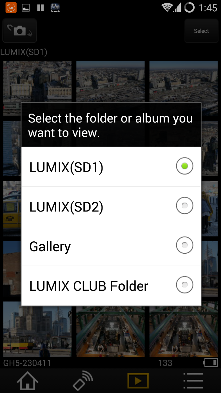

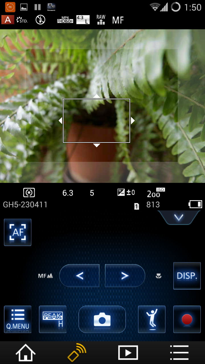

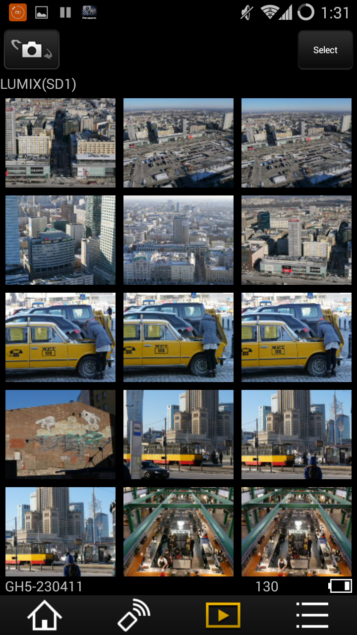

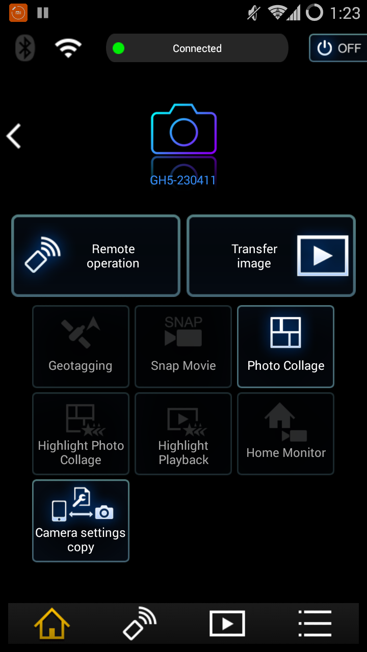

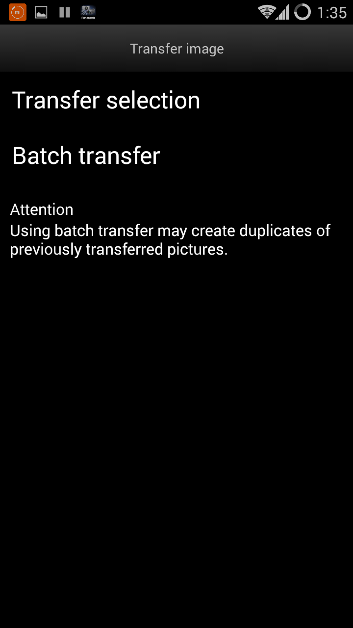

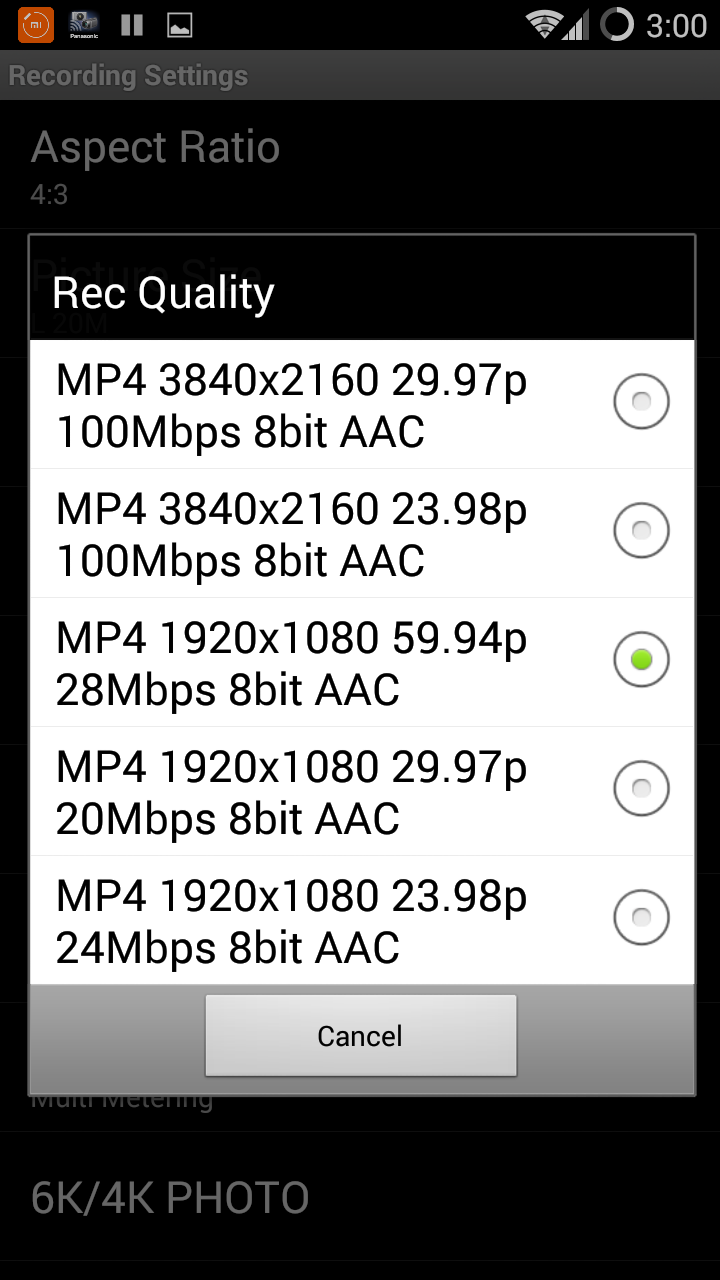

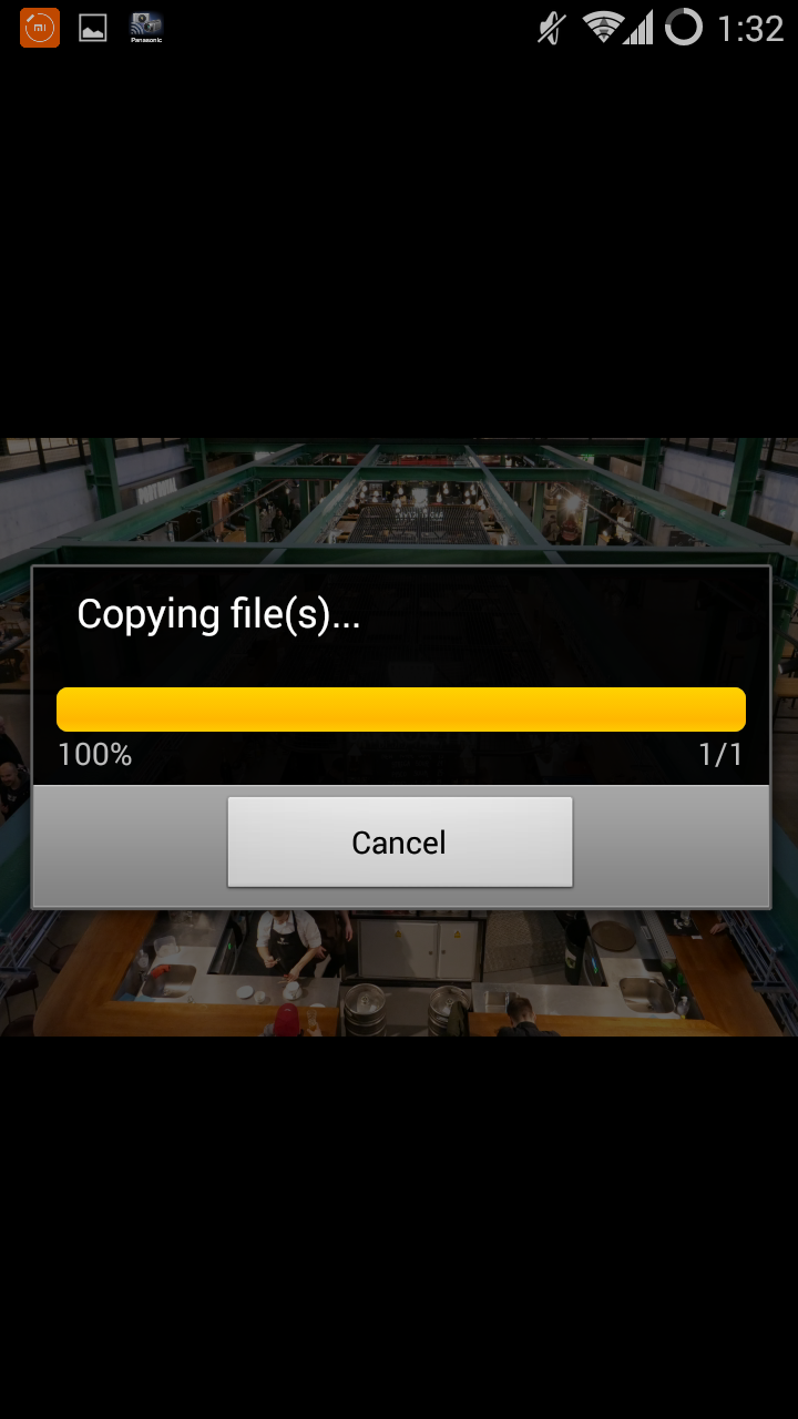

Panasonic GH5 wyposażony został oczywiście w moduł Wi-Fi. Pozwala on na bezprzewodową komunikację bezlusterkowca z urządzeniami takimi jak smartfon czy tablet za pomocą aplikacji mobilnej Panasonic Image App, dostępnej na platformę Android oraz iOS. Aplikacja pozwala na geotagowanie zdjęć (przy obecności w urządzeniu mobilnym modułu GPS), przesyłanie obrazów do pamięci urządzenia lub na serwisy społecznościowe oraz, przede wszystkim, zdalną obsługę aparatu. Mamy możliwość wykonywania zdjęć, a także nagrywania filmów. W obu tych przypadkach możliwe jest sterowanie z poziomu aplikacji wszystkimi parametrami ekspozycji, regulowanie jakości i formatu zdjęć i filmów a nawet wybieranie punktu ostrości za pomocą pola wyświetlającego obraz „widziany” przez aparat na ekranie.

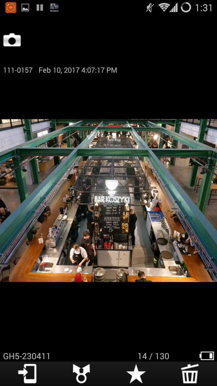

Istnieje także rozbudowana opcja przeglądania zdjęć i filmów na ekranie urządzenia mobilnego, przy czym mamy możliwość oglądania obrazów zarejestrowanych na konkretnej karcie z dwóch umieszczonych w gnieździe. Ciekawostką jest możliwość wyzwolenia migawki podczas podskoku – wymagane do tego jest jednak urządzenie wyposażone w akcelerometr.
Jeżeli chodzi o szybkość działania aplikacji i łączność z testowanym aparatem, nie zauważyliśmy żadnych problemów. Aplikacja działa płynnie, jest intuicyjna i nie potrzeba wiele czasu, by rozeznać się we wszystkich możliwościach, jakie oferuje. Operacje takie jak zmiana parametrów ekspozycji czy wybór punktu ostrości zachodzą momentalnie. Podczas obsługi aparatu przez smartfon nie zarejestrowaliśmy żadnych niepożądanych opóźnień ani zawieszeń.

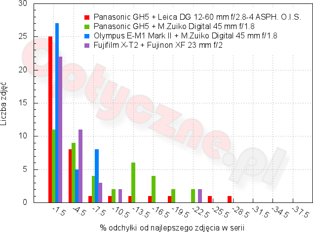

Podczas testów celności systemu AF wykonujemy serię 40 zdjęć tablicy rozdzielczości, każdorazowo przeogniskowując obiektyw. W teście skorzystaliśmy z dwóch obiektywów: Olympus M.Zuiko Digital 45 mm f/1.8, na którym ustawiliśmy przysłonę f/2.8 oraz Leica DG Vario-Elmarit 12–60 mm f/2.8–4 ASPH. POWER O.I.S z wartością ogniskowej 12 mm i przysłonie f/2.8. Wyniki przedstawiamy w postaci histogramu, który prezentuje procentowe wartości odchyłek od najlepszego pomiaru MTF50 w serii. Na początek przedstawimy celność autofokusa w świetle 5500K.
Można zauważyć, że rezultaty osiągane przez GH5 nie stoją, w porównaniu do bezlusterkowców innych firm, na najwyższym poziomie. Z obiektywem Leiki 65% wszystkich zdjęć mieści się w trzech pierwszych przedziałach, w przypadku obiektywu Olympusa jest to 70% „strzałów”. Nie jest to wynik tragiczny, ale jednocześnie nie daje żadnych powodów do zachwytu, zwłaszcza, że aż 10% obrazów wykonanych każdym z obiektywów charakteryzuje się spadkiem ostrości o ponad 20%.
Sprawdźmy, jak wygląda sytuacja w świetle żarowym.
Obiektyw firmowany przez Leikę daje tutaj znacznie lepsze rezultaty, niż obiektyw Olympusa. Wyjaśnienie jest jedno – obiektyw ten nie jest do końca kompatybilny z korpusem Panasonika i nie osiąga maksimum tego, co oferuje owe body. Aż 85% zdjęć wykonanych pierwszym „szkłem” mieście się w trzech pierwszych przedziałach celności, przy czym 63% to „trafienia” idealne. Wyniki są więc porównywalne do tych osiąganych przez flagowce Olympusa i Fuji. GH5 z obiektywem M.Zuiko daje 60% zdjęć w trzech najlepszych przedziałach ostrości, co jest rezultatem znacznie odbiegającym od pozostałych bezlusterkowców.
