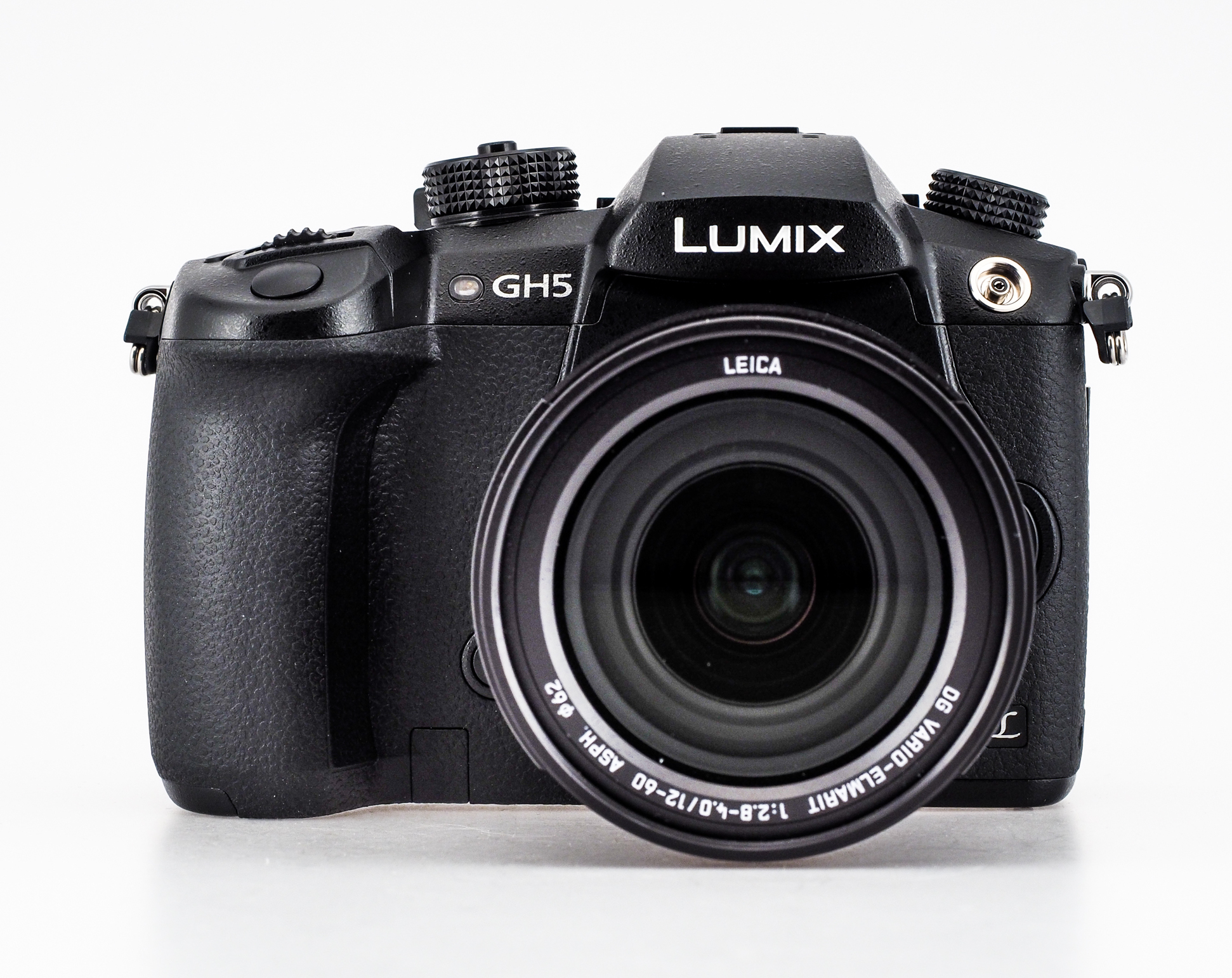

Podsumujmy wyniki osiągnięte przez testowany aparat i przypomnijmy jego najważniejsze cechy.
Panasonic Lumix DC-GH5 - Podsumowanie
Budowa, jakość wykonania i funkcjonalność
W porównaniu do poprzednika Panasonic GH5 jest znacznie większy – zwiększyła się jego długość, szerokość, jak i grubość. Wielkość każdego wymiaru wzrosła o około 5 mm. Dodatkowo, nowy flagowiec japońskiej firmy jest cięższy aż o około 30%.
Nie zmieniła się natomiast jakość materiałów, z których wykonany został bezlusterkowiec, bo i nie było potrzeby nic poprawiać. Użyto stopów magnezu oraz dobrej jakości komponentów plastikowych. Aparat jest również zaprojektowany tak, aby był odporny na kurz i zachlapania, a także pozwalał na wykonywanie zdjęć w temperaturze wynoszącej nawet −10°C. Nie ulega wątpliwości, że w kwestii wyglądu i jakości wykonania GH5 prezentuje naprawdę wysoki poziom.
Zastrzeżeń nie możemy mieć również do liczby elementów sterujących. Nowy Panasonic posiada dwa pokrętła sterujące, pierścień sterujący przy krzyżaku kierunkowym oraz nowy element – joystick. W tej kategorii może więc konkurować z profesjonalnymi lustrzankami cyfrowymi.
Na korpusie odnajdziemy pięć konfigurowalnych guzików, drugie tyle to przyciski na ekranie dotykowym. W menu natomiast mamy specjalną zakładkę przeznaczoną dla użytkownika. W aparacie znalazło się również miejsce na menu podręczne (Q.MENU), którego zawartość możemy dowolnie dostosowywać.
Dotykowy, obrotowy tylni ekran OLED charakteryzuje się zwiększoną względem poprzednika rozdzielczością wynoszącą 1 620 000 punktów. Jego wielkość również wzrosła i wynosi 3.2 cala. Jakość wyświetlacza stoi na wysokim poziomie, nie stwierdziliśmy zafarbu przy oglądzie pod kątem, znanego z GH4. Przy pracy pod światło ekran również prezentuje się dobrze.
Elektroniczny wizjer w GH5 również został wykonany z organicznych diod LED. Jego rozdzielczość wzrosła do 3 680 000 punktów, powiększenie wynosi natomiast 1.56x/0.76x (w GH4 było to odpowiednio 1.34x/0,67x). Wyświetlany przez niego obraz jest bardzo wysokiej jakości. Oczywisty jest jednak spadek płynności w słabym świetle.
Bezpośrednio pod wizjerem znajduje się czujnik oka, a do jego działania, regulowanego w dwóch stopniach, nie mamy żadnych zastrzeżeń.
Panasonic GH5 to aparat, którego głównymi zaletami są szerokie możliwości w dziedzinie nagrywania filmów. Osoby oczekujące na premierę tego bezlusterkowca nie będą zawiedzione. Znajdziemy tutaj ulepszony tryb nagrywania w 4K 25/24p 4.2.2 10-bit, a także możliwość filmowania w 4K 60/50p 4.2.0 8-bit LongGOP (wraz z premierą przewidzianą na druga połowę roku 2017 otrzymamy 4K 60/50p 4.2.2 10-bit ALL-INTRA). Warty podkreślenia jest fakt, że GH5 do nagrywania wykorzystuje całą powierzchnie matrycy – następnie obraz jest skalowany do rozdzielczości 4K. Nie spotkamy się więc z cropem podczas nagrywania. Dostępne są tryby znane z GH4: AVCHD, MP4, MP4 (LPCM) oraz MOV. Niektóre z trybów są wyposażone w VFR (nagrywanie w przyspieszonym lub zwolnionym tempie). Oczywiście, znalazło się miejsce na podłączenie mikrofonów zewnętrznych, a także gniazdo HDMI typu A.
