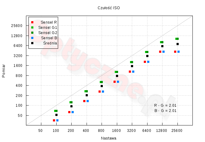

Badanie to ma na celu pokazanie zachowania fotodiod matrycy, a nie jej realnej czułości w stopniach ISO, której zgodność producenci aparatów utrzymują dla formatu JPEG. Przestrzegamy zatem przed pochopnymi osądami. Jakiekolwiek odchyłki odnotowane w tym teście nie są powodem do zmartwień, gdyż zwykle są one korygowane do wartości nominalnej przy wywoływaniu pliku RAW (w korpusie aparatu przy wytwarzaniu bezpośrednio pliku JPEG lub też przy obróbce surowego pliku w komputerze). Realne problemy dotykają jedynie tego oprogramowania zewnętrznego, które nie posiada profili dedykowanych dla różnych aparatów.
Czułość wyznaczyliśmy zgodnie z normą ISO 12232, wykorzystując metodę pomiaru ilości światła niezbędnej do saturacji poszczególnych grup fotodiod sensora. Do pomiarów wykorzystaliśmy światłomierz Sekonic.
Panasonic Lumix DC-GH5 - Zakres i dynamika tonalna
Jak widać na wykresie, wszystkie wartości zmierzone jako średnia ze wszystkich grup senseli, łącznie z programowym ISO 100, są poniżej wartości nominalnej. W przypadku ISO 100–12800 jest to 1 EV, jednak w przypadku najwyższego możliwego w GH5 ISO 25600 jest to już 2 EV. Zachowanie takie nie jest zaskakujące i umożliwia manipulację danymi w jasnych częściach obrazu. Widać też, że najwyższa możliwa dla GH5 czułość – ISO 25600 – została wprowadzona do aparatu programowo. Rozbieżność między poszczególnymi kolorami podstawowymi jest typowa dla matryc krzemowych, gdzie sprawność kwantowa nie rozkłada się równomiernie w całym spektrum światła widzialnego.

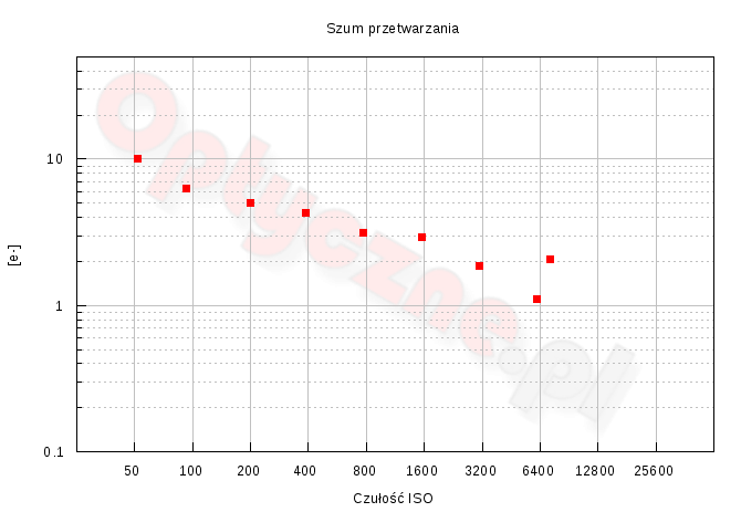

Szum przetwarzania
Szum przetwarzania (ang. readout noise) to całościowe zakłócenia generowane przez elektroniczny tor przetwarzania danych. Ilość tego szumu nie zależy od ilości padającego światła ani czasu ekspozycji.
Szum przetwarzania wyznaczyliśmy w oparciu o serię zdjęć bez dostępu światła przy najkrótszej możliwej do ustawienia migawce. Pomiarów dokonaliśmy na surowych plikach przekonwertowanych uprzednio do 48-bitowych TIFF-ów bez demozaikowania. Dane na wykresie zostały zaprezentowane w punktach odpowiadających realnym czułościom matrycy, a wyniki odwzorowują średnią wartość z wszystkich grup senseli.
Wyrażenie wyniku w elektronach pozwala śledzić jakość przetwarzania toru analogowo-cyfrowego. Wartości dochodzące do 10 elektronów (w przypadku programowego ISO 100) to w takim wypadku dość wysoki wynik. Jednakże wartości zmniejszają się wraz ze wzrostem czułości aż do 1 elektrona w przypadku ISO 12800. Szum przetwarzania dla najwyższego ISO ponownie się zwiększa, ponieważ oprogramowanie aparatu musi dla niego zmodyfikować wzmocnienie, co podwyższa szum. Wykresowi daleko do poziomej charakterystyki – co oznacza, że współczynnik konwersji jest wzmacniany nieproporcjonalnie do zmieniania czułości.

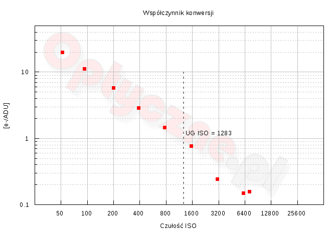

Współczynnik konwersji i wzmocnienie jednostkowe
Poniżej przedstawiamy współczynnik konwersji (ang. conversion gain) matrycy wyznaczony dla różnych nastaw ISO. Parametr ten definiuje liczbę elektronów przypadających na jednostkę kwantyzacji przetwornika ADC (tzw. ADU, ang. ADC unit). Analiza tych danych pozwala określić tzw. wzmocnienie jednostkowe, czyli cechę charakterystyczną każdej matrycy definiującą czułość, dla której współczynnik konwersji jest równy 1 – to znaczy wartość z przetwornika ADC pokazuje wprost liczbę przetworzonych elektronów.
Współczynnik konwersji wyznaczyliśmy w oparciu o serię zdjęć tablicy Kodak Q-14. Pomiarów dokonaliśmy na surowych plikach przekonwertowanych uprzednio do 48-bitowych TIFF-ów bez demozaikowania. Dane na wykresie zostały zaprezentowane w punktach odpowiadających realnym czułościom matrycy, a wyniki odwzorowują średnią wartość z wszystkich grup senseli.
Z wykresu jasno wynika, że punkt wzmocnienia jednostkowego dla matrycy Panasonika GH5 wynosi 1283 (nieco poniżej wartości ISO 3200), zatem przekroczenie tego progu powoduje, że za jakość zdjęcia odpowiadają już tylko algorytmy cyfrowej obróbki sygnału, nie analogowy tor matrycy. Wobec tego nie ma żadnego użytku w stosowaniu wyższych czułości, bowiem dokładnie takie same efekty uzyskamy rozjaśniając zdjęcie w procesie postprodukcji na komputerze. Wynik dla nowego flagowca firmy Panasonic jest dość wysoki i porównywalny z innymi bezlusterkowcami wysokiej klasy.

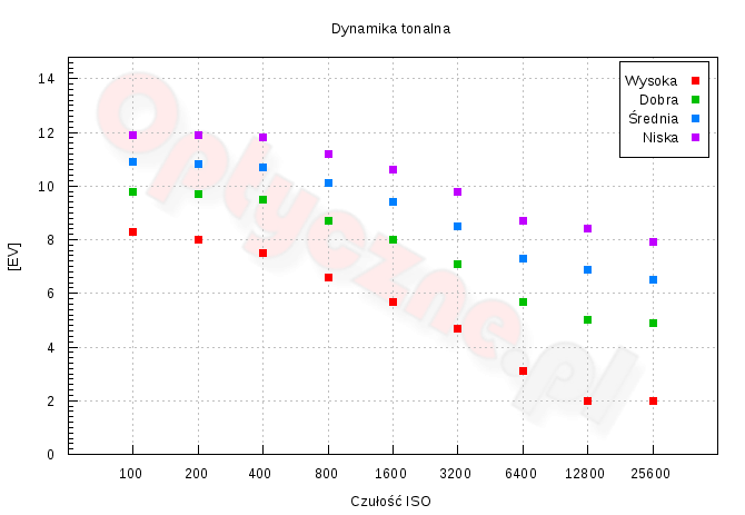

Dynamika tonalna
Dynamikę tonalną wyznaczyliśmy w oparciu o serię zdjęć tablicy Kodak Q-14. Pomiary wykonaliśmy na surowych plikach przekonwertowanych uprzednio do 48-bitowych TIFF-ów bez demozaikowania. Na wykresie przedstawiamy wartości zakresu tonalnego dla wysokiej, dobrej, średniej i niskiej jakości obrazu. Odpowiada to stosunkom sygnału do szumu na poziomie 10, 4, 2 i 1.
Dla najlepszej jakości obrazu przy ISO 200, które jest najniższą natywną czułością, testowany aparat osiągnął 8 EV. Podobnymi osiągami charakteryzowały się chociażby Panasonic GX8 i Olympus PEN-F (odpowiednio 8 i 8.1 EV). W przypadku wszystkich trzech aparatów producenci zastosowali 12-bitowe przetwarzanie. Taki sam wynik jak Panasonic GH5 osiągnął Fujifilm X-T2, jednak w jego przypadku producent zastosował 14-bitowe przetwarzanie plików RAW.
Biorąc pod uwagę kryterium niskiej jakości obrazu, dla bazowej czułości mamy do dyspozycji dynamikę na poziomie 12 EV, więc wykorzystywany jest cały zakres pracy przetwornika ADC. Przy ISO 400–800 po raz kolejny obserwujemy niewielkie załamanie. Sytuacja ma się ciekawie dla najwyższej czułości dostępnej w GH5 – wydaje się, że została wygenerowana programowo.
