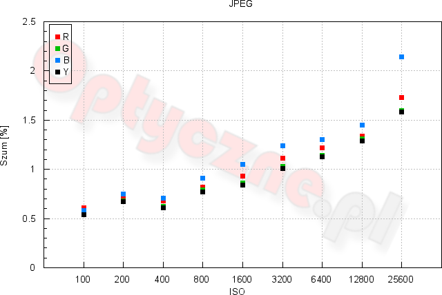

Szum zmierzyliśmy na podstawie podstawie zdjęć tablicy Kodaka Q-14. Do obliczeń wykorzystaliśmy program Imatest. Poniżej przedstawiamy procentową wartość szumu na poszczególnych czułościach w plikach zapisanych w formacie JPEG.
Panasonic Lumix DC-GH5 - Szumy i jakość obrazu w RAW
Wykres potwierdza fakt stosowania procesu redukcji szumu. Krzywa nie ma charakteru wykładniczego, widoczne są załamania. Dodatkowo, poszczególne składowe szumu do ISO 400 zachowują zbliżoną wartość. Od ISO 800 można zauważyć wzrost składowych R i B względem G i Y, jednak nie jest on w żadnych stopniu regularny. Ciekawym jest, iż szum na ISO 400 jest niższy niż na ISO 200. Prawdopodobnie więc natywna wartość ISO nie jest odszumiana.

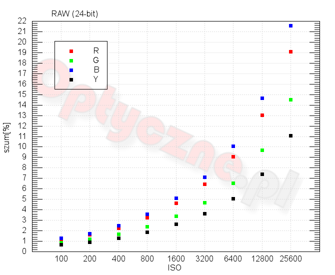

Szum plików RAW zmierzyliśmy na podstawie surowych zdjęć tablicy Kodaka Q-14, wywołanych w programie dcraw do postaci 24-bitowych plików formatu TIFF.
Powyższy wykres nie nosi żadnych znamion odszumiania, procentowe wartości szumu w funkcji ISO rosną wykładniczo, zwiększeniu ulega także rozdział poszczególnych składowych RGBY.

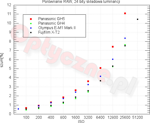

Jak wygląda sytuacja w porównaniu do innych bezlusterkowców? Spójrzmy na poniższy wykres, przedstawiający poziom szumów składowej luminancji:
Testowany aparat w całym zakresie IS0 100- 25600 notuje najwyższą procentową wartość szumu. Do wartości ISO 400 różnice nie są zatrważające, jednakże przy każdym kolejnym ISO różnica pomiędzy GH5 a konkurentami powiększa się.
Przewaga GH4 nad jego następcą nie dziwi, w stopniu znacznym wzrosła bowiem gęstość pikseli, co w sposób bezpośredni przekłada się na spadek rozmiaru pojedynczego piksela. Sytuacja ma się podobnie w przypadku flagowca Fujifilm, posiada on większe piksele, co skutkuje wyższą wartością SNR. Jednakże, gęstość pikseli na matrycy GH5 jest praktycznie identyczna jak w przypadku E-M1 Mark II, a to aparat Olympusa szumi wyraźnie mniej. Warto w tym miejscu zaznaczyć, że otrzymane wyniki nie są przypadkowe, dla każdej wartości ISO wykonujemy dwa zdjęcia i dla obu wykonujemy obliczenia. W przypadku GH5 różnica procentowej obecności szumu dla każdego ze zdjęć była zaniedbywalna.
