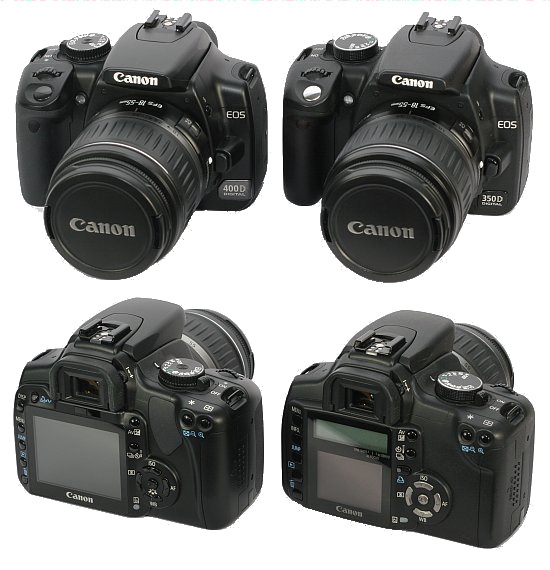

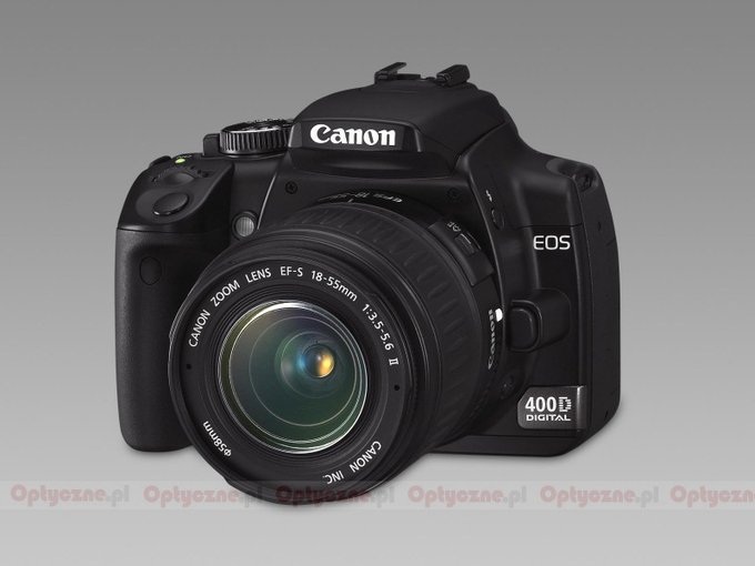

1. Wstęp
Canon EOS 400D - Wstęp
Po tym, jak następcą Canona 20D stał się 30D, wielbiciele EOS-ów czekali na kolejny krok Canona. Przed zbliżającymi się targami Fotokina, które miały odbyć się pod koniec września 2006 roku, zastanawiano się czy najnowszym modelem będzie następca amatorskiego 350D, czy może profesjonalnej lustrzanki 1Ds Mark II. Szum medialny zaczął się na dobre, kiedy 23 sierpnia w internecie pojawiły się informacje wraz ze zdjęciami o nowym 400D, a więc unowocześnionej wersji bardzo popularnej wśród amatorów 350-tki. Przecieki były skutkiem błędu operatora chińskiego serwisu Canona. Dzień przed oficjalną premierą, na tamtejszej stronie pojawiły się informacje o nowej lustrzance.
Miłośnicy dużych korpusów poczuli się zawiedzeni. Canon 400D odziedziczył po modelu 350D małe gabaryty, jednak po za tym, sporo się w nim zmieniło. Wstawiono do niego nową matrycę o rozdzielczości 10.1 miliona pikseli. W momencie kiedy konkurencja w nowych modelach (Nikon D80, Sony A100) umieszcza matryce o podobnych rozdzielczościach, Canon nie mógł pozostać na to obojętny. W rezultacie następca 8-megapikselowego aparatu otrzymał dwa miliony pikseli więcej. Czy te dodatkowe piksele dużo zmieniają w jakości zdjęć? O tym na pewno można przeczytać w dalszej części artykułu.
Kolejną wyraźną różnicą pomiędzy 350D, a 400D jest wyświetlacz. Także tu z pewnością wziął górę marketing, bo obecnie każdy szanujący się producent aparatów obdarowuje użytkownika dużym wyświetlaczem LCD. W nowym modelu Canona udało się zmieścić 2.5-calowy ekran ale kosztem małego prostokątnego panelu kontrolnego, który pokazywał informacje o bieżących ustawieniach aparatu. Rolę dwóch ekraników, które były w 350D, zastąpił jeden duży o własnościach którego piszemy w następnych rozdziałach.
Pewnym zaskoczeniem było wprowadzenie w 400D zupełnie nowej funkcji: EOS Integrated Cleaning System, czyli czyszczenia matrycy. Jest to nowość długo oczekiwana przez użytkowników standardu EOS. Kłopoty z kurzem na matrycy są bowiem często zmorą dla fotografa cyfrowego.
Jak to często bywa, nowe lustrzanki z niższej półki odziedziczają funkcje po bardziej zaawansowanych modelach. W 400D tyczy się to dziewięciopunktowego autofokusa, którym do tej pory szczycił się EOS 30D. Podobnie jest z wizjerem i ilością kontrolek na nim wyświetlanych.
Poza ww. różnicami pomiędzy 350D, a 400D trzeba także wspomnieć o przejętej po 30D rozwiniętej funkcji Picture Styles, wyświetlanym histogramie składowych jasności (Luminance) albo RGB (Red, Green, Blue), dodanej opcji Auto przy redukcji szumów, zapisie do 9999 zdjęć w folderze, możliwości tzw. ''szybkiego drukowania'' i o trzech opcjach obracania zdjęć.

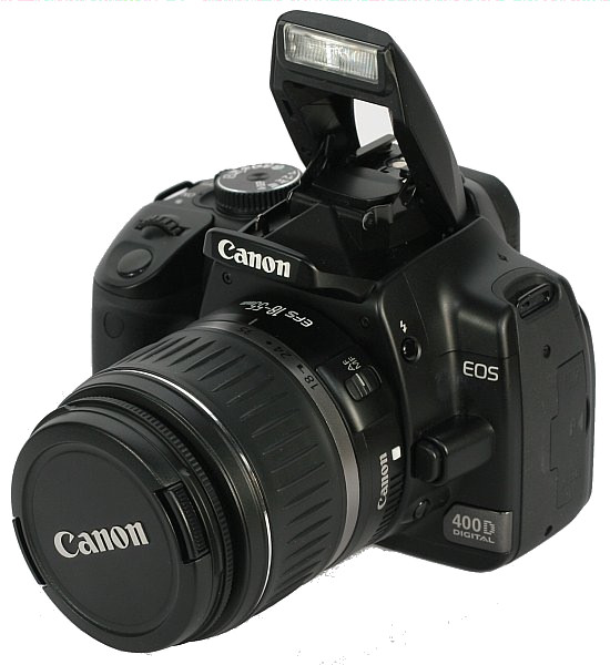

Lampa błyskowa Typu pop-up, E-TTL II, liczba przewodnia 13.
Synchronizacja do 1/200s.
Czas ładowania ok. 3s
Korekcja siły błysku +/- 2EV w krokach co 1/2EV lub 1/3EV.
Funkcje: Redukcja czerwonych oczu, synchronizacja na drugą kurtynę migawki
