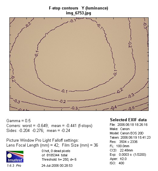

8. Winietowanie
Dla użytkowników lustrzanek z matrycą APS-C, czyli na przykład Canonów 300D, 350D, 10D, 20D oraz 30D, winietowanie u testowanego obiektywu nie będzie problemem. Przy maksymalnym otworze względnym zmierzony spadek jasności w rogach kadru wyniósł 14% (-0.44 wartości przysłony). Przymknięcie otworu do f/2.8 powoduje całkowitą marginalizację tej wady do poziomu 3%.
Canon EF 100 mm f/2.0 USM - Winietowanie
