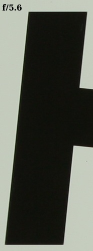

Canon 2.0/100 wyraźnie udowadnia, że nie trzeba stosować szkieł z niskiej dyspersji by poprawnie korygować aberrację chromatyczną. W jego przypadku, panowanie nad tą wadą jest wręcz wzorcowe. U żadnego innego obiektywu nie obserwowaliśmy tak niskiego poziomu aberracji chromatycznej i to trzymanego w całym zakresie przysłon.
Canon EF 100 mm f/2.0 USM - Aberracja chromatyczna
Jak to wygląda w praktyce, pokazuje poniższy wycinek tablicy testowej sfotografowanej przy przysłonie f/5.6.
