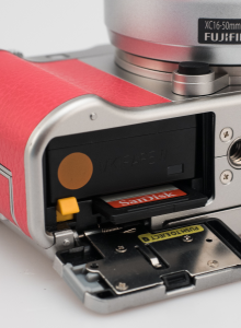

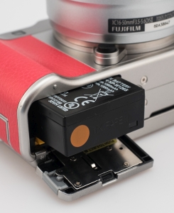

Aparat zasilany jest dedykowanym akumulatorem o oznaczeniu NP-W126S i parametrach 7.2V oraz 1260 mAh. Ładowanie odbywa się w odpowiedniej ładowarce BC-W126 lub poprzez dołączony do zestawu adapter podłączany do aparatu za pomocą Mikro USB i trwa około 2.5 godziny. Według producenta pojemność tego akumulatora wystarcza na wykonanie 410 zdjęć. Podczas testów nie stwierdziliśmy znaczących odchyłek od tej deklaracji. Gniazdo baterii jest zabezpieczone przed przypadkową próbą włożenia akumulatora w nieprawidłowy sposób.

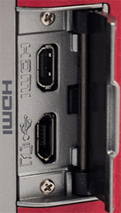

Zestaw złącz komunikacyjnych obejmuje:
  • wyjście HDMI,
  • gniazdo Mikro USB 2.0/ wejście na elektroniczny wężyk RR-90.
Zdjęcia i filmy zapisywane są na kartach SD/SDHC/SDXC. Gniazdo karty pamięci i komora baterii znajdują się na spodzie korpusu, a złącza komunikacyjne na jego lewej ściance.

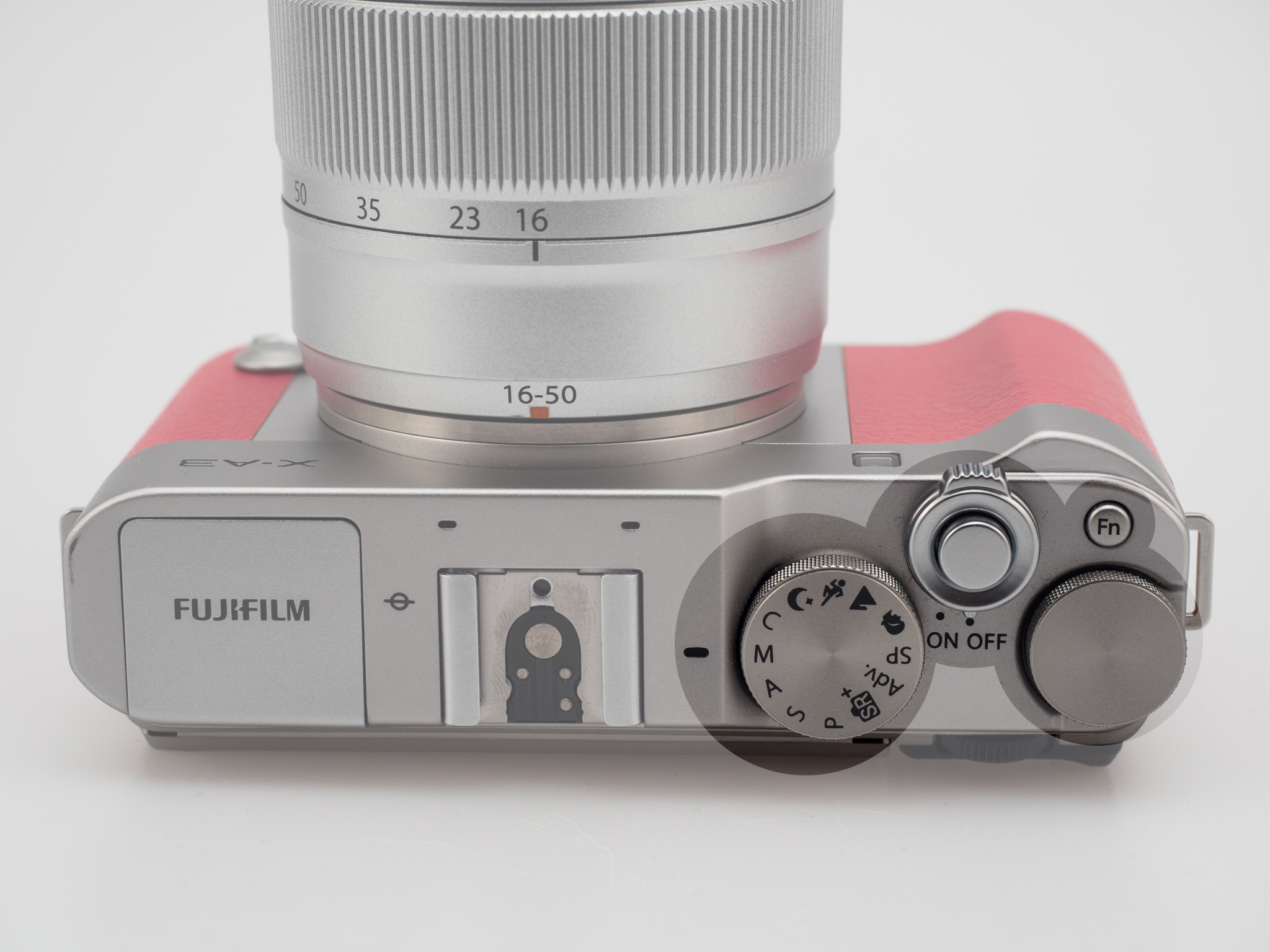

Po prawej stronie gorącej stopki odnajdziemy pokrętło wyboru trybu pracy aparatu. Poszczególne pozycje na kółku przedstawiają się następująco:
  • P – tryb automatycznego doboru ekspozycji,
  • S – tryb preselekcji migawki,
  • A – tryb preselekcji przysłony,
  • M – tryb manualny,
  • C – konfiguracja użytkownika,
  • Tryb noc,
  • Tryb sport,
  • Tryb krajobraz,
  • Tryb portret (z efektem wygładzania skóry),
  • SP – tryby tematyczne,
  • ADV (zaawansowany) – filtry cyfrowe,
  • Advanced SR Auto – tryb pełnej automatyki z rozpoznawaniem fotografowanej sceny.
Po prawej stronie kółka trybów pracy znajduje się dźwignia włącznika aparatu, której pierścień otacza przycisk spustu migawki. Dalej na prawo odnajdziemy główne pokrętło sterujące, a także guzik Fn. W trybie przeglądania służy on do uruchomienia trybu Wi-Fi, natomiast podczas fotografowania możemy go zaprogramować wykorzystując jedną z kilkunastu wypisanych poniżej funkcji (przy czym domyślnie odpowiada za zmianę czułości ISO):

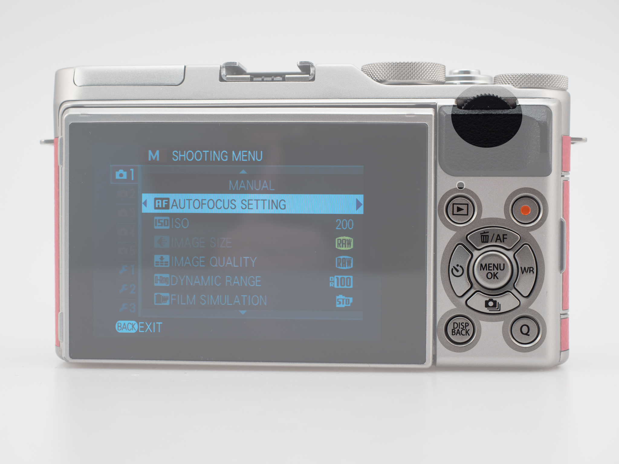

Zerknijmy na tylną ściankę aparatu:
Fujifilm X-A3 - Budowa i jakość wykonania
Na samej górze mamy pokrętło sterujące, które służy do dokonywania zmian parametrów w menu podręcznym oraz do powiększania zdjęć podczas odtwarzania. Pełni ono również rolę przycisku, a funkcja ta jest wykorzystywana do przybliżania obszaru ustawiania ostrości w trybie MF lub do powiększania kadru w aktywnym punkcie ostrości podczas odtwarzania zdjęć. Niżej odnajdziemy guziki wejścia do trybu przeglądania zdjęć oraz rozpoczęcia (lub zakończenia) rejestracji wideo.
Nieco niżej znajduje się wybierak wielokierunkowy. Oprócz roli nawigacyjnej poszczególne przyciski mają następujące funkcje:
  • w górę – tryb AF lub kasowanie zdjęć w trybie odtwarzania,
  • w dół – tryb migawki (zdjęcia seryjne, bracketing AE, ISO, symulacji filmu oraz zakresu dynamicznego),
  • w lewo – samowyzwalacz (2 sekundy, 10 sekund, wyzwalanie przy uśmiechu, wyzwalanie przy dwóch osobach, wyzwalanie przy grupie osób,
  • w prawo – balans bieli.
Pośrodku wspomnianych przycisków znajduje się przycisk MENU/OK. Służy on do uruchamiania menu głównego oraz do zatwierdzania wybranych ustawień. Na samym dole odnajdziemy jeszcze dwa guziki. DISP/BACK – wykorzystywany jest do zmiany informacji widocznych na ekranie LCD, a podczas używania menu aparatu służy jako przycisk wstecz. Obok niego zlokalizowano przycisk Q, który uruchamia podręczne menu (Quick Menu).
Względem X-A2, usunięty został przycisk uruchamiający lampę błyskową, który znajduje się obecnie, w formie przełącznika, na ściance bocznej.

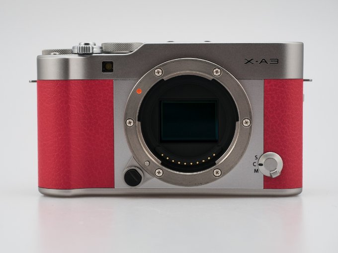

Spójrzmy teraz na przód testowanego bezlusterkowca:

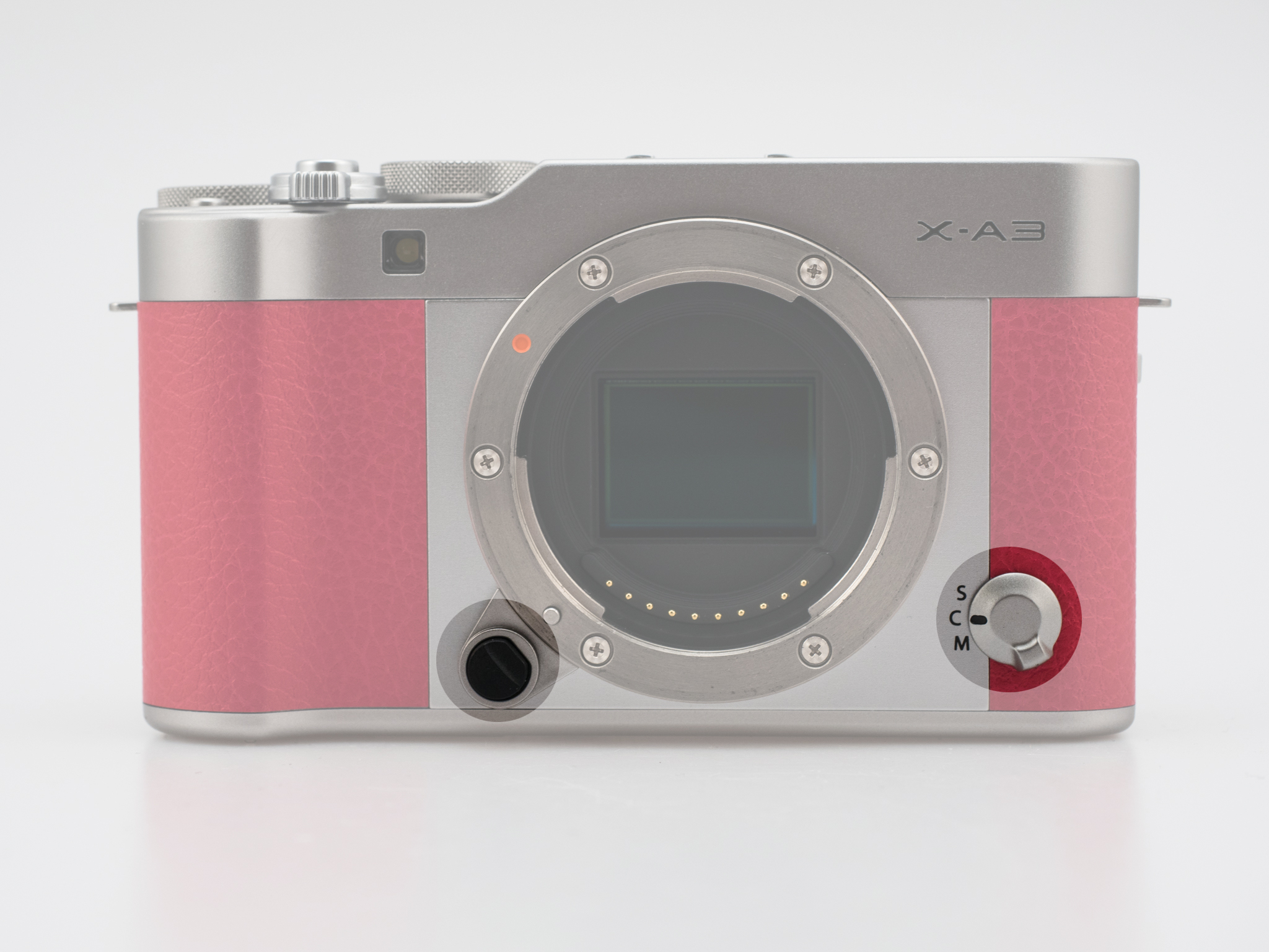

Na przedniej ściance odnajdziemy dwa elementy. Pierwszym z nich jest guzik zwolnienia blokady obiektywu.
Drugi to pokrętło odpowiadające za zmianę trybu wybierania ostrości. Można wybierać pomiędzy autofocusem pojedynczym, autofokusem ciągłym oraz ostrością manualną.

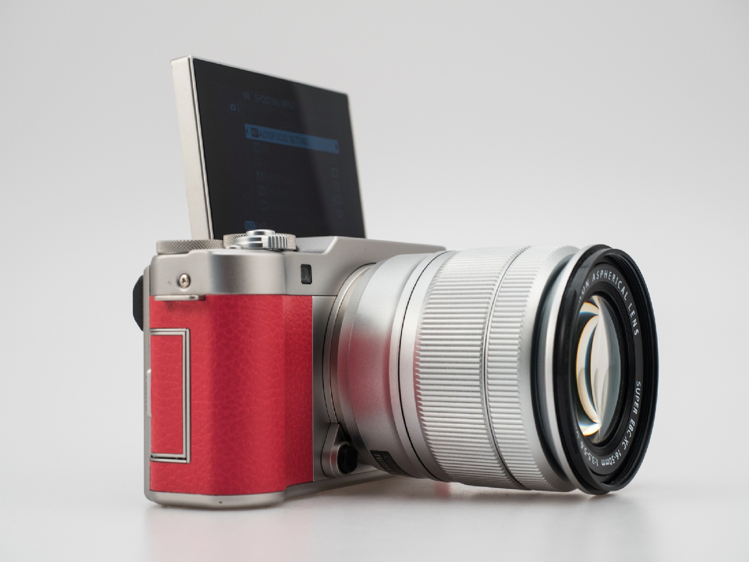

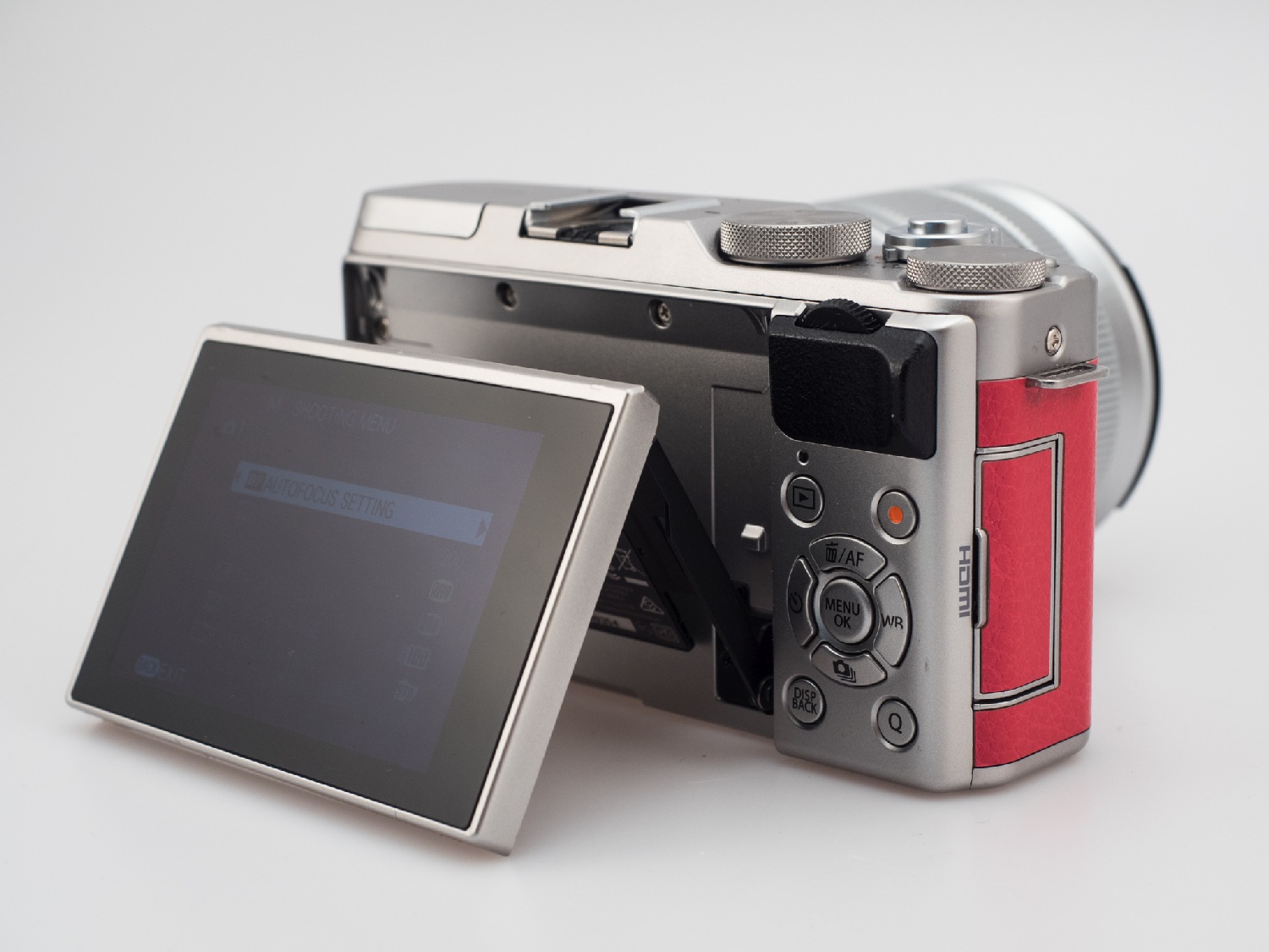

Fujifilm X-A3 został wyposażony w uchylny wyświetlacz LCD TFT, o rozdzielczości 920 000 punktów, przekątnej wynoszącej 3 cale i 100% pokryciu kadru. Ekran można pochylić o 180 stopni w górę i tylko o ok. 45 stopni w dół. Ekran jest dotykowy.
Dzięki umieszczeniu ekranu na wysuwanych szynach, po odchyleniu go o 180 stopni w górę zapewniona jest 100% widoczność obrazu przez niego wyświetlanego. Na pewno przyda się to w autoportretach, do których aparat jest dedykowany. Aparat wyposażony został również w czujnik, który wykrywa orientację wyświetlacza i wyświetlany obraz jest prosty lub odwrócony.
Jakość wyświetlanego obrazu stoi na poprawnym poziomie. Kolory odwzorowane są prawidłowo, a ustawiony kontrast jest wystarczający. Również podczas pracy pod słońce ekran nie daje powodów do narzekań.
