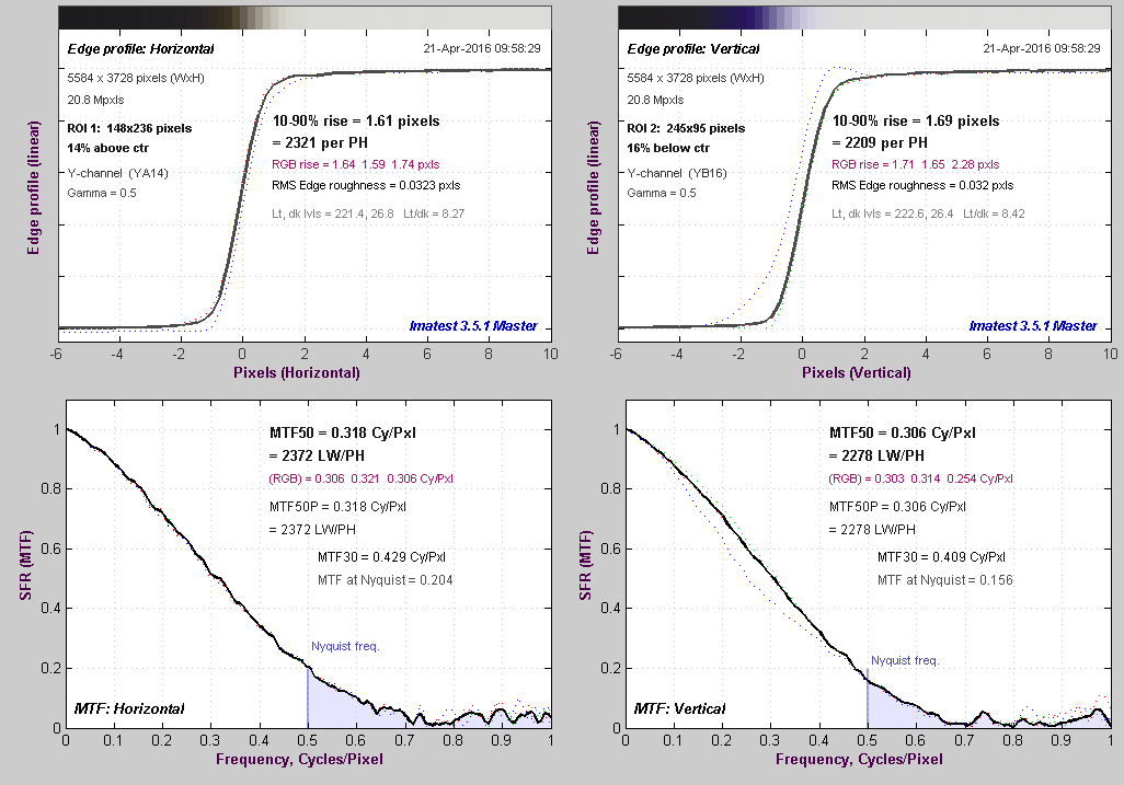

Używając zdjęć w formacie JPEG, z wyostrzaniem ustawionym na najniższą możliwą wartość, wyznaczyliśmy rozdzielczość układu aparat+obiektyw (w rozumieniu wartości funkcji MTF50), obliczając ją w programie Imatest. Wartości zostały wyrażone w liniach na wysokość obrazu. Zdjęcia pomiarowe zostały wykonane z obiektywem Nikkor AF-S 24–70 mm f/2.8G ED przy ogniskowej ustawionej na 50 mm.
Nikon D5 - Rozdzielczość
Osiągi testowanego aparatu zmierzone na plikach JPEG, są wyraźnie niższe od tych zarejestrowanych w teście EOS-a 1D X Mark II. Oba aparaty mają matryce o porównywalnej liczbie pikseli, a jednak Canon wypada lepiej w tej kategorii. Tradycyjnie warto przyjrzeć się kwestii wyostrzania w testowanym aparacie. Aby to sprawdzić, spójrzmy na poniższe wykresy wygenerowane w programie Imatest.
Na górnych wykresach widoczny jest przebieg profilu na granicy czerni i bieli dla poszczególnych składowych. Dostrzegamy na nich śladowe lokalne ekstrema. Z drugiej strony wykresy funkcji MTF nie opadają łagodnie od 1 do wartości odpowiadającej częstości Nyquista, widoczna jest bowiem wyraźna wklęsłość.

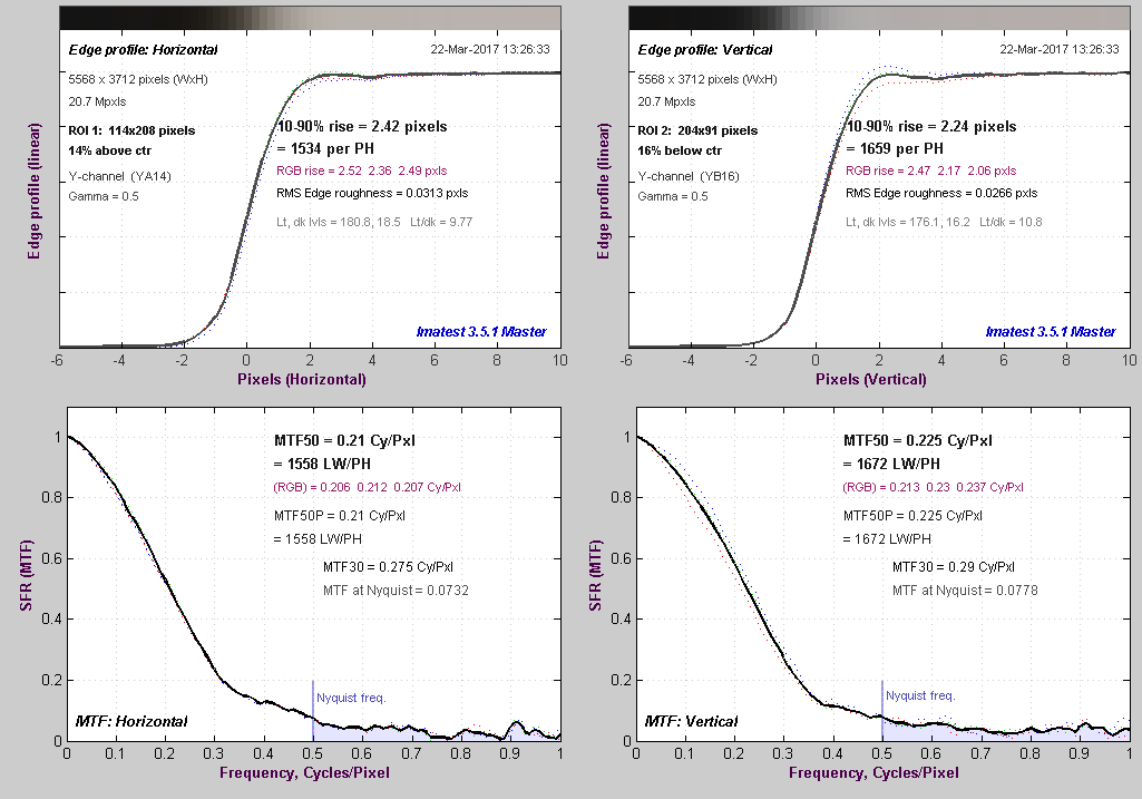

Rozdzielczość matrycy wyznaczamy w oparciu o funkcję MTF50, a pomiarów dokonujemy standardowo na niewyostrzonych plikach RAW, które uprzednio konwertujemy do formatu TIFF przy pomocy programu dcraw. Aby uciec od aberracji optycznych, mierzymy wartości MTF50 tylko dla zakresu przysłon f/4.0–f/16, w którym głównym czynnikiem ograniczającym osiągi obiektywu jest dyfrakcja. Warto również przypomnieć, że na każdej przysłonie wykonujemy od kilkunastu do kilkudziesięciu zdjęć (zarówno z autofokusem, jak i z ręcznym ustawianiem ostrości), po czym wybieramy najlepsze. W tej części testu wykorzystaliśmy trzy obiektywy: Sigma A 35 mm f/1.4 DG HSM, Carl Zeiss Makro-Planar T* 50 mm f/2 ZF oraz Nikkor AF-S 24–70 mm f/2.8G ED (ustawiony na ogniskową 24 mm). Najwyższe wyniki otrzymane przy pomocy tych obiektywów prezentujemy na poniższym wykresie.
Nikon D5 osiąga bardzo dobre wyniki w kategorii zdolności rozdzielczej. Jego przewaga nad poprzednikiem, a także głównym rywalem (Canonem), jest łatwo dostrzegalna. Dla każdej przysłony D5 notuje o ok. 3–4 lpmm wyższe wyniki niż EOS 1D X Mark II. Choć A99 II nie jest bezpośrednim konkurentem D5, warto odnotować znacznie wyższe osiągi 42-megapikselowego sensora zastosowanego w lustrzance SLT.
Warto w tym miejscu przypomnieć, że inżynierowie Nikona, podobnie jak ci z Canona (w przypadku 1D X Mark II), nie zrezygnowali w D5 z optycznego filtra dolnoprzepustowego. Jak widać na powyższym wykresie, wartości odpowiedzi w częstości Nyquista wynoszą 20 i 16%, odpowiednio dla składowej poziomej i pionowej. To oznacza, że zastosowany filtr został osłabiony i nie posiada silnych własności antyaliasingowych. Co więcej, może on być nieco asymetryczny,
Na wykresach widać ponadto, że nie ma śladów wyostrzania RAW-ów. Zastrzeżeń nie budzi także przebieg funkcji MTF.
