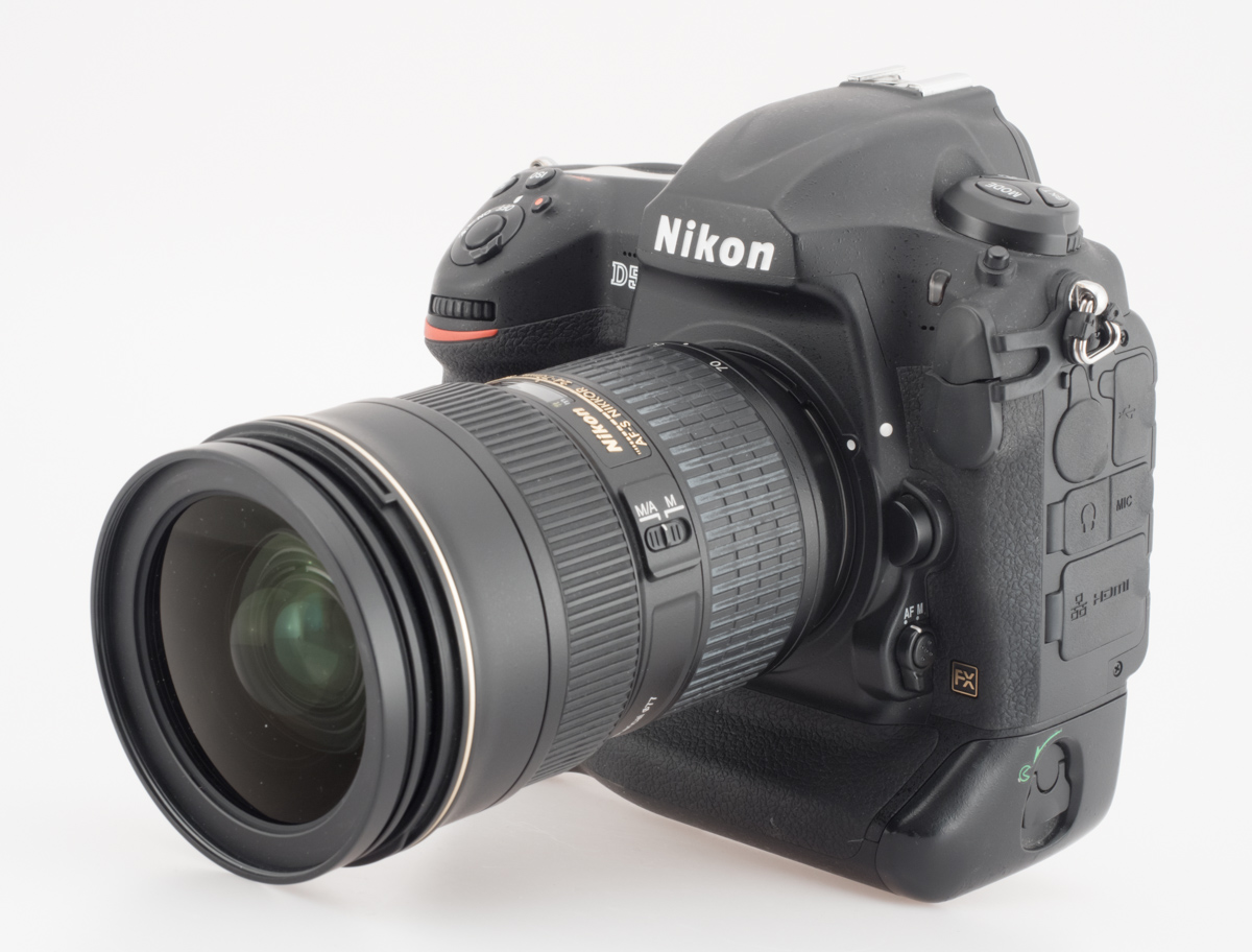

Budowa, jakość wykonania i funkcjonalność
Sztandarowa, reporterska lustrzanka Nikona charakteryzuje się nienaganną jakością wykonania i solidnością. Szkielet wytworzono z wytrzymałych stopów magnezu, a spasowanie poszczególnych elementów nie budzi jakichkolwiek zastrzeżeń. Zarówno uchwyt podstawowy, jak i dodatkowy wyłożono gumą o świetnej przyczepności. Jak przystało na lustrzankę klasy profesjonalnej, konstrukcja jest zabezpieczona uszczelnieniami, chroniącymi przed deszczem i kurzem. Ciekawym dodatkiem jest podświetlenie części przycisków.
W pracy fotoreportera ważna jest także wytrzymałość migawki, która powinna umożliwić wykonywanie długich serii zdjęć. Jej żywotność oceniana jest na co najmniej 400 tysięcy cykli. Aparat oferuje dużą liczbę elementów sterujących (w tym część programowalnych w szerokim zakresie), zapewniających wygodną i szybką obsługę aparatu.
Warto również dodać, że D5 oferuje sporą liczbę najróżniejszych gniazd i złączy, rozszerzając jego możliwości przy współpracy z dodatkowym zewnętrznym sprzętem. Testowany Nikon obsługuje dwie karty pamięci XQD, które zapewniają szybkość transferu danych na bardzo wysokim poziomie. Aparat występuje także w wersji współpracującej z kartami CF (UDMA7).
3.2-calowy wyświetlacz LCD wyposażono w interfejs dotykowy, pozwalający na wybór punktów AF w trybie live-view (które można połączyć z jednoczesnym wyzwalaniem migawki) oraz przeglądanie wykonanych zdjęć. Ekran charakteryzuje się bardzo wysoką jakością wyświetlanego obrazu i szerokimi kątami widzenia. Pentapryzmatyczny wizjer o dużym powiększeniu (0.72x) zapewnia wygodne kadrowanie fotografowanych scen.
Rozbudowany tryb wideo oferuje użytkownikom nagrywanie filmów 4K (3840×2160 pikseli) przy 30, 25 i 24 kl/s, Full HD (60, 50, 30, 25 i 24 kl/s) i HD (60 i 50 kl/s). Niestety, zapis filmów w najwyższej rozdzielczości wiąże się z ograniczeniem kąta widzenia o 1.5x. Filmy mogą być rejestrowane we wszystkich dostępnych w aparacie trybach: P, S, A oraz M, a w tym ostatnim mamy pełną kontrolę nad wszystkimi parametrami ekspozycji, w tym również czułością. Miłym dodatkiem jest możliwość podpięcia mikrofonu i słuchawek, nagrywania filmów poklatkowych i (teoretycznie) bezstopniowej regulacji przysłony obiektywu.
Użytkowanie i ergonomia
Podstawowy uchwyt aparatu jest duży i dobrze wyprofilowany, zapewnia tym samym wysoki komfort użytkowania ciężkiego Nikona D5. W pionowym „gripie” brakuje nieco głębokości, co pozwoliłoby na wygodniejsze ułożenie palców.. Zduplikowanie, poza spustem migawki i pokrętłami sterującymi, również kilku przycisków i wybieraka wielofunkcyjnego pozwala zachować przy zdjęciach pionowych porównywalną funkcjonalność, jak przy zdjęciach poziomych. Ogólnie rzecz biorąc, ergonomia elementów sterujących testowanej lustrzanki stoi na wysokim poziomie.
Szybkość pracy aparatu jest wzorowa, nie zauważyliśmy bowiem praktycznie żadnych opóźnień w działaniu. Jedynie załadowanie 72 miniaturek może zająć kilka małych sekund. Imponuje tryb seryjny, oferujący rejestrację w tempie maksymalnie 12 kl/s z autofokusem lub 14 kl/s przy zablokowanym lustrze. W naszym 30-sekundowym teście D5 zarejestrował więcej zdjęć niż EOS 1D X Mark II, jednak to Canon może się pochwalić wyższymi szybkościami fotografowania (14 kl/s lub 16 kl/s w trybie live view). Warto również docenić szerokie możliwości wyboru prędkości fotografowania w trybie wolnym.
Autofocus posiada 153 pola (z czego 99 jest typu krzyżowego) oraz liczne opcje i tryby wspomagające ciągłe ustawianie ostrości, a także możliwość pracy przy słabym świetle (od −4 EV). W teście studyjnym celność D5 wraz z Nikkorem 50 mm f/1.8D była wzorowa dla obu typów oświetlenia, choć dla światła 5500 K posiłkowaliśmy się korektą autofokusa o wartości −5. Zoom 24–70 f/2.8 wypadł odrobinę słabiej w świetle 5500 K, w żarowym natomiast bardzo dobrze. Świetnie wypadły próby autofokusa ciągłego wykonane na wahadłowo poruszającym się obiekcie (w studio) oraz przejeżdżających ulicą samochodach, które przeprowadziliśmy z obiektywem AF-S 70–200 mm f/2.8G ED VR II. Istotnym novum (znanym także z D500) jest funkcja zautomatyzowanej mikrokalibracji AF. Jej obsługa jest dość prosta, zauważyliśmy jednak pewien rozrzut wskazań korekty. Czujnik pomiaru światła spisywał się bez zarzutu. W menu możemy ustawić korektę dla każdej metody pomiaru ekspozycji w zakresie ±1 EV z krokiem 1/6 EV.
Z dodatkowych funkcji zwiększających użyteczność Nikona D5 warto także wspomnieć tryb cichego pojedynczego i seryjnego wyzwalania migawki „Q”, możliwość wyboru innego niż pełna klatka obszaru zdjęcia (1.2x, DX i 5:4), tryb HDR i wielokrotnej ekspozycji, czy zdjęcia poklatkowe. Można również do tego dodać obsługę przewodowej sieci Ethernet bezpośrednio przez aparat oraz bezprzewodowej sieci LAN i Ethernetu przy użyciu opcjonalnego przekaźnika WT-5 lub WT-6, a także możliwość podłączenia opcjonalnego odbiornika GPS o oznaczeniu GP-1.
