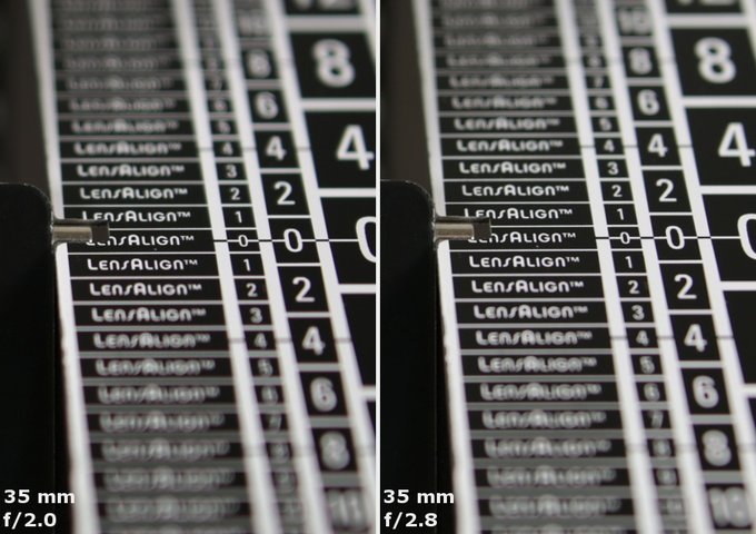

Podłużna aberracja chromatyczna jest korygowana dobrze. Jej wpływ daje się zauważyć dla okolic maksymalnego otworu względnego, ale nie jest on duży i znika prawie całkowicie po przymknięciu przysłony do wartości f/2.8.

Aberracja sferyczna
Sigma 24–35 mm nie ma problemów z aberracją sferyczną i widać to zarówno z pierwszego zdjęcia w tym rozdziale (brak „pływania” ogniska), jak i z obrazu krążków światła uzyskanych przed i za ogniskiem, które nie pokazują dużych różnic między sobą.
