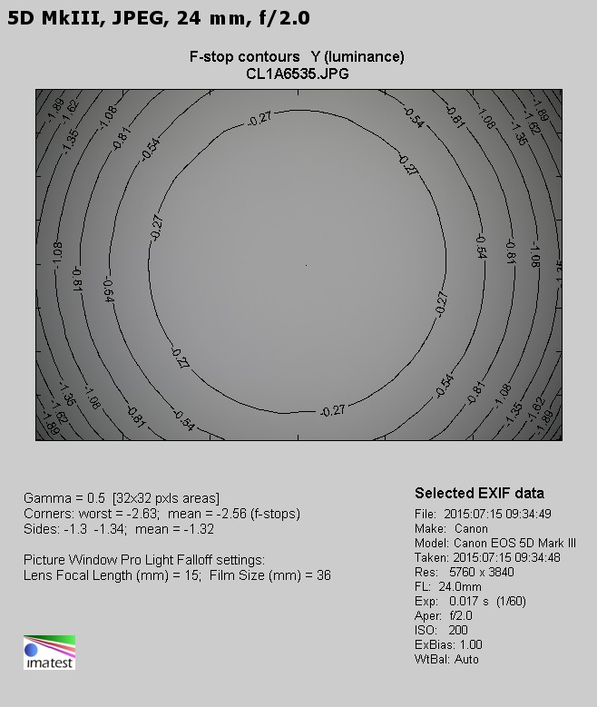

Problemy są i to bardzo wyraźne. Na trudnej kombinacji 24 mm i światła f/2.0 spadek jasności w rogach kadru wynosi aż 59% (−2.56 EV). To naprawdę bardzo duża wartość. Przymknięcie przysłony do wartości f/2.8 zmniejsza winietowanie do 37% (−1.32 EV). Dopiero zastosowanie otworu f/4.0 powoduje, że wada ta robi się umiarkowana i wynosi 22% (−0.73 EV). Na f/5.6 i f/8.0 winietowanie jest już małe, ale wciąż daje się dojrzeć, bo nasze pomiary dały wartości odpowiednio 16% (−0.52 EV) i 14% (−0.44 EV).

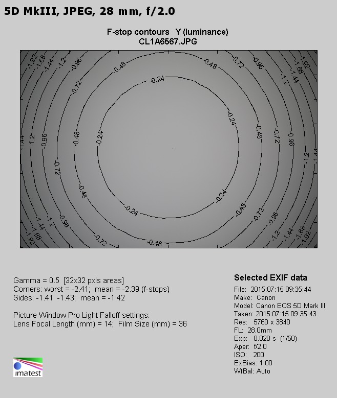

W środku zakresu ogniskowych winietowanie jest troszkę mniejsze, ale nadal mamy mnóstwo powodów do narzekań. Na maksymalnym otworze sięga ono aż 56% (−2.39 EV) i zmniejsza się do 34% (−1.18 EV) po przymknięciu przysłony do f/2.8. Kolejne przymknięcie, tym razem do f/4.0, zmniejsza tę wadę do 19% (−0.61 EV). Na przysłonach f/5.6 i f/8.0 spadek jasności w rogach wynosi już tylko 14–15%.

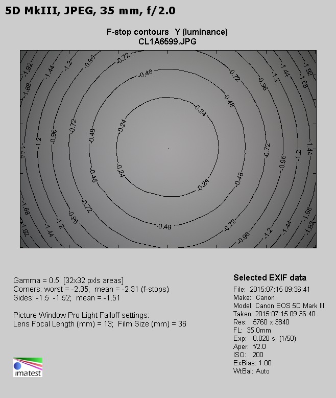

Niewiele zmienia się po przejściu do maksymalnej ogniskowej. Na f/2.0 winietowanie wynosi 55% (−2.31 EV), na f/2.8 sięga 32% (−1.13 EV), by na f/4.0 spaść do 20% (−0.64 EV). Na f/5.6 i f/8.0 uzyskane przez nas wyniki są prawie takie same i sięgają 14% (−0.44 EV).

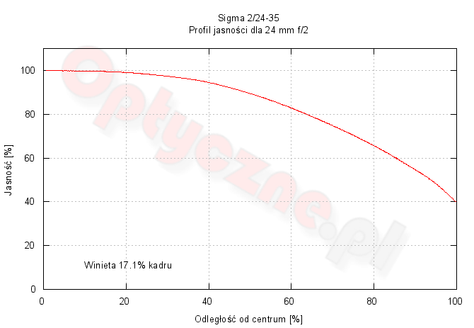

Poniżej pokazujemy uśredniony w koncentrycznych kręgach przebieg spadku jasności wraz z oddalaniem się od centrum kadru. Wartość liczbowa podana w procentach na każdym rysunku mówi nam, jaką powierzchnię ma obszar ograniczony od góry i z prawej strony wartością 100%, a z dołu prezentowaną krzywą. Mówi nam ona tym samym, ile całościowo światła jest traconego przez efekt winietowania. Proszę nie mylić tych procentów z procentami podawanymi na początku niniejszego rozdziału, bo nie są one ze sobą bezpośrednio powiązane.
