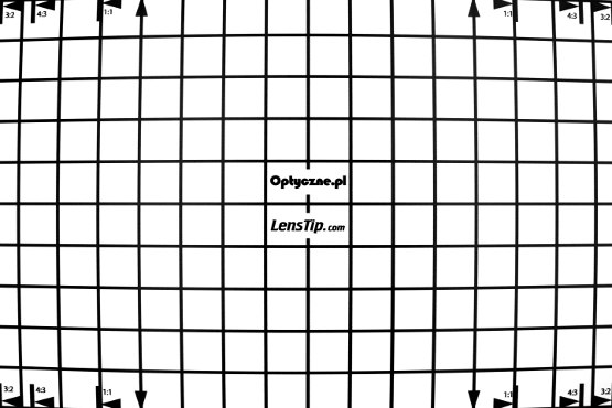

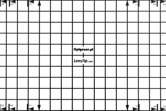

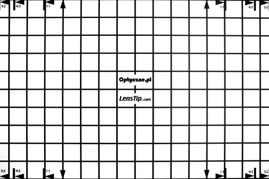

Dopóki pracujemy na małej matrycy APS-C/DX, dystorsję mamy szansę zauważyć tylko na ogniskowej 24 mm, gdzie odnotowaliśmy niewielkie zniekształcenia beczkowe o wartości −1.29%. Na większych ogniskowych problem znika praktycznie całkowicie, bo na 28 mm obserwujemy prawie niezauważalną „beczkę” o wartości −0.36%, a na 35 mm prawie niezauważalną „poduszkę” o wartości +0.31%.

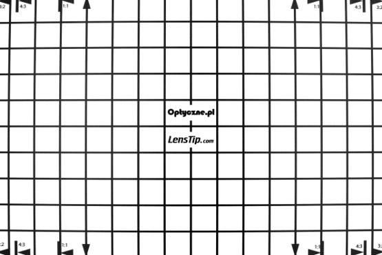

Jeśli miałbym wskazać którąś z naszych kategorii testowych, dla której byłem pewien, że Sigma 24–35 mm będzie gorsza od „stałek”, postawiłbym właśnie na dystorsję. I w kwestii szerokiego kąta miałbym rację. Na pełnej klatce na ogniskowej 24 mm musimy liczyć się z wystąpieniem dystorsji beczkowej o łatwej do zobaczenia na zdjęciach wartości −3.24%. Dla porównania, u Sigmy A 24 mm f/1.4 DG HSM było o −1.20%, a u Nikkora AF-S 24 mm f/1.4G ED −2.03%. Tutaj „stałki” wypadają więc znacznie lepiej.

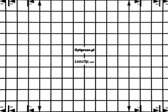

Sytuacja wyraźnie się jednak poprawia, gdy przechodzimy do większych ogniskowych. Na 28 mm Sigma pokazuje dystorsję o wartości −0.79%. Dla porównania Nikkor AF-S 28 mm f/1.8G notował wynik −1.13%, a więc troszkę gorszy. Wraz z dalszym zwiększaniem ogniskowej dystorsja o Sigmy zmienia znak i na 35 mm mamy już do czynienia ze zniekształceniami poduszkowymi o wartości +0.77%. Tutaj znów mamy osiągi lepsze niż u „stałek”, bo Canon 2/35 IS pokazywał dystorsję o wartości −1.34%, a Nikkor AF-S 1.8/35G aż −1.62%.
Canon 50D, 24 mm
Sigma A 24-35 mm f/2.0 DG HSM - Dystorsja
Canon 50D, 28 mm
Canon 50D, 35 mm
Canon 5D MkIII, 24 mm
Canon 5D MkIII, 28 mm
