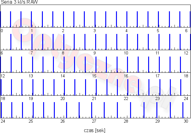

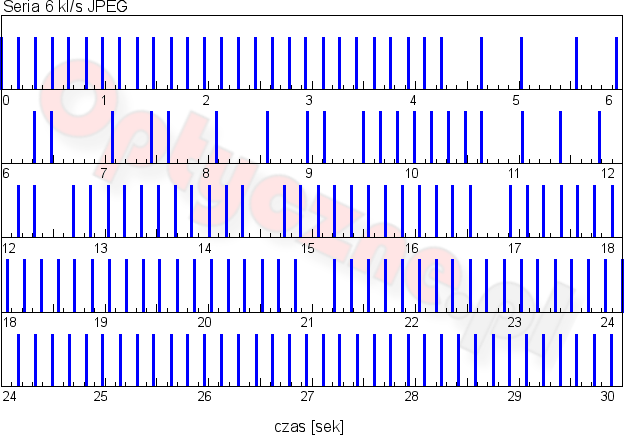

Tryb seryjny w 77D pozwala na wykonywanie zdjęć zarówno JPEG, jak i RAW z przybliżoną prędkością 6 kl/s. Producent zapewnia, że bufor aparatu pozwala na nielimitowaną (ograniczone pojemnością karty) ilość zdjęć JPEG i 27 zdjęć RAW. W trybie wolnym prędkość spada do 3 kl/s. Aby zweryfikować te informację wykonaliśmy test, używając karty SanDisk SDHC Extreme Pro 300 MB/s C10 UHS-II o pojemności 32 GB. Czułość ISO wyniosła 1600, a czas ustawiony został na wartość 1/1000 s. Zdjęcia RAW zajmowały średnio 44.8 MB, JPEG LARGE FINE o rozdzielczości 6000×4000 pikseli 12.6 MB. Dla trwającej 30 sekund serii otrzymaliśmy następujące rezultaty:
    tryb szybki 6 kl/s:
  • 165 zdjęć JPEG (5.5 kl/s),
  • 154 zdjęcia RAW (5.1 kl/s),
    tryb wolny 3 kl/s:
  • 91 zdjęć JPEG (3 kl/s),
  • 89 zdjęć RAW (3 kl/s).
Dokładne wyniki naszych pomiarów dla poszczególnych rodzajów plików prezentujemy na poniższych wykresach.
Canon EOS 77D - Użytkowanie i ergonomia
Można zauważyć, że aparat nie ma problemu z osiągnięciem deklarowanej prędkości. Znacznie zwiększyła się również, w stosunku do 760D, pojemność bufora, która pozwala aktualnie na cieszenie się pełną prędkością zdjęć RAW przez 3.5 s (23 zdjęcia). Nie sprawdziły się jednak zapewnienia producenta co do zdjęć JPEG, aparat łapie zadyszkę już po nieco ponad 4 sekundach. Po niedługim czasie wraca jednak do pełnej prędkości, dzięki czemu średnia prędkość stoi na wysokim poziomie 5.5 kl/s.
W przypadku wolnej serii, aparat nie ma praktycznie żadnego problemu z utrzymaniem deklarowanej prędkości przez całe 30 sekund. W przypadku zdjęć RAW, prędkość nieznacznie maleje w ostatnich 5 sekundach serii.

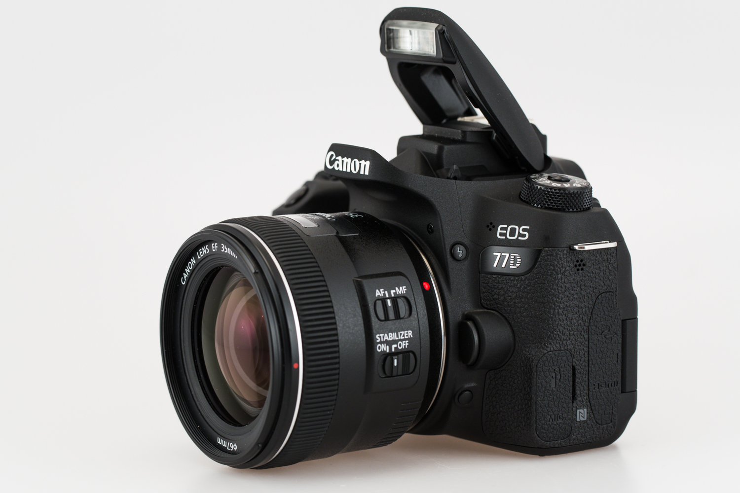

W 77D zastosowano wbudowaną lampę błyskową o liczbie przewodniej 12 (dla ISO 100). Automatyka błysku w testowanej lustrzance oparta jest o pomiar E-TTL II, a regulacji mocy błysku można dokonywać w zakresie ±2 EV ze skokiem 1/3 lub 1/2 EV. Pokrycie błysku odpowiada kątowi widzenia obiektywu o ogniskowej 17 mm. Czas synchronizacji wbudowanej lampy błyskowej wynosi 1/200 sekundy. W menu znaleźć można ustawienia tego czasu w trybie priorytetu przysłony:
  • Automatyczny,
  • Automatyczny w przedziale 1/200–1/60 sekundy,
  • 1/200 sekundy (stały).
Ustawienia dotyczące błysku znajdują się w drugiej zakładce menu fotografowania. Są tam funkcje dotyczące zarówno wbudowanej lampy błyskowej, jak i zewnętrznej, przy czym w przypadku tej drugiej uaktywniają się one dopiero po jej podłączeniu:

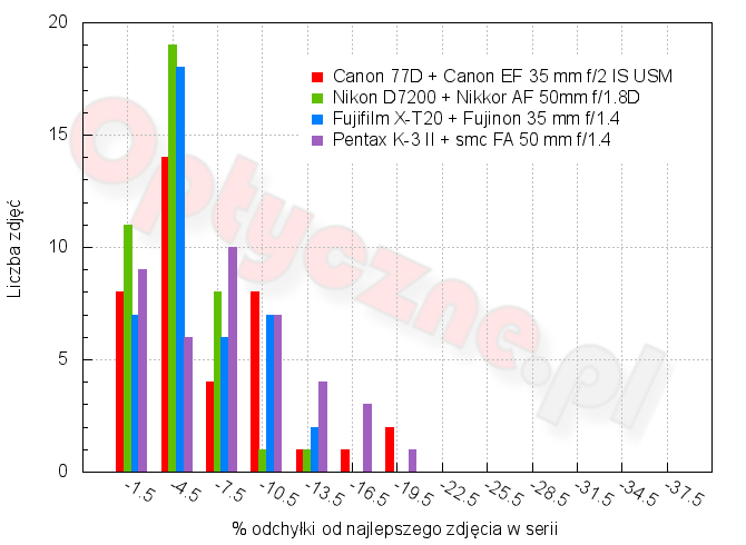

Standardowo w teście autofokusa wykonujemy serię 40 zdjęć. Na zastosowanym obiektywie ustawiamy przysłonę f/2.8 i fotografujemy tablicę rozdzielczości, każdorazowo przeogniskowując obiektyw. Wyniki przedstawiamy w postaci histogramu, który prezentuje procentowe wartości odchyłek od najlepszego pomiaru MTF50 w serii.
EOS 77D radzi sobie całkiem nieźle, nieznacznie wyprzedzając konkurencyjne aparaty Nikona i Fujifilm, większą ilość trafień zalicza jednak Pentax K-3 II. 90% zdjęć w pierwszych trzech przedziałach można jednak uznać na dobry wynik.
W świetle żarowym testowany aparat zalicza trochę mniej trafień „w punkt”. W pierwszych trzech przedziałach znajduje się 65% wszystkich zdjęć. Mimo wszystko, maksymalne odchyłki nie przekraczają 20%, co można uznać za poprawny rezultat.
