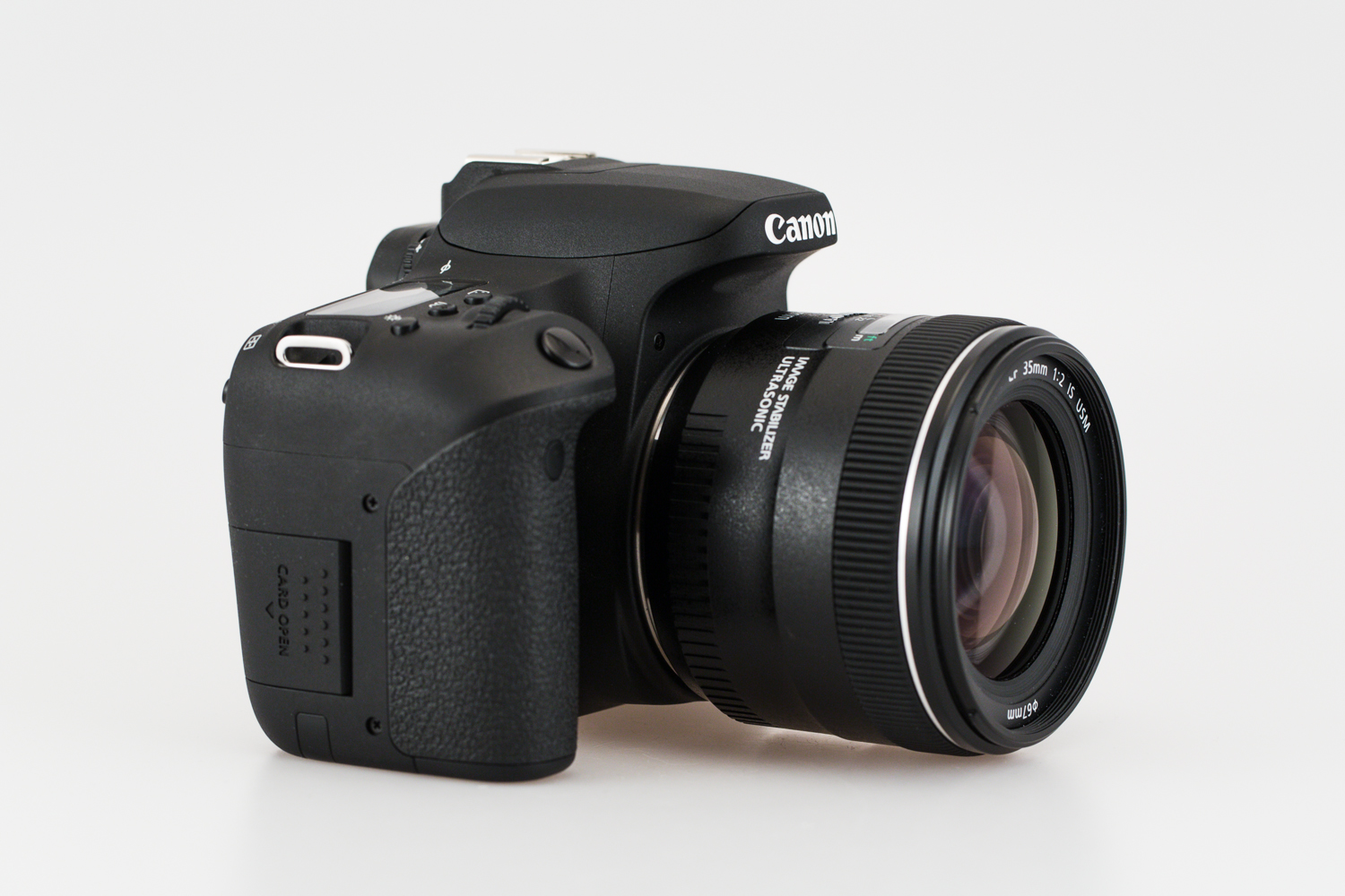

Budowa, jakość wykonania i funkcjonalność
Canon EOS 77D, biorąc pod uwagę wymiary innych aparatów z dwucyfrowej serii Canona jest dość niewielki, niezauważalnie mniejszy niż 760D. Również jakość zastosowanych materiałów sprawia wrażenie gorszej, niż w innych aparatach tej serii Canona. Nie spotkamy się także z obecnością jakichkolwiek uszczelnień. Mimo to spasowanie poszczególnych komponentów nie wzbudza zastrzeżeń, a ogólna jakość wykonania korpusu stoi na dobrym poziomie.
Pod względem elementów sterujących nastąpiła jedna istotna zmiana – na korpusie umieszczono guzik AF-ON. Poza tym, układ elementów sterujących pozostał identyczny, dwa pokrętła sterujące i duża ilość przycisków jest wystarczająca do wygodnej obsługi testowanego aparatu. W 77D spotkamy się z dwoma rodzajami menu – standardowym, znanym z innych lustrzanek tego producenta oraz nowym, wzbogaconym o liczne podpowiedzi i istotne dla początkujących informacje. Wrażenie robi rozbudowana zakładka „Moje Menu”, które pozwala na zebranie w jednym miejscu wachlarza istotnych dla użytkownika opcji. Niestety, w trybie nowego menu zakładka ta jest niedostępna. Dodatkowym atutem jest konfigurowalny panel fotografowania, do którego dostęp mamy z poziomu przycisku na korpusie.

Użytkowanie i ergonomia
W 77D spotkamy się ze stosunkowo dużą i wygodną rękojeścią. Gumowe pokrycie również sprawia wrażenie solidnego i zapewnia odpowiednią przyczepność. Niestety, w ofercie producenta nie znajdziemy opcjonalnego gripa.
Ułożenie elementów sterujących i przycisków jest typowe dla tego producenta i robi dobre wrażenie. Obsługa aparatu jest wygodna i nie możemy mieć w tej kategorii zastrzeżeń.
