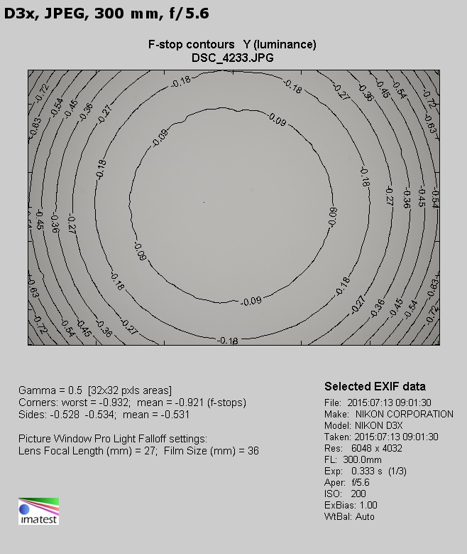

Nikon D7000, 300 mm, f/5.6 Nikon D7000, 300 mm, f/8.0
Nikon Nikkor AF-S 80-400 mm f/4.5-5.6G ED VR - Winietowanie Nikon Nikkor AF-S 80-400 mm f/4.5-5.6G ED VR - Winietowanie

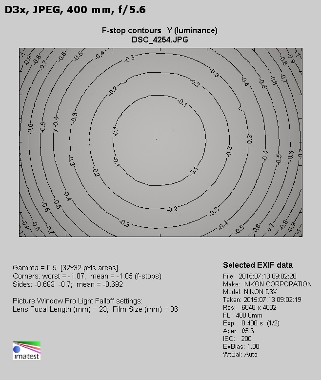

Nikon D7000, 400 mm, f/5.6 Nikon D7000, 400 mm, f/8.0

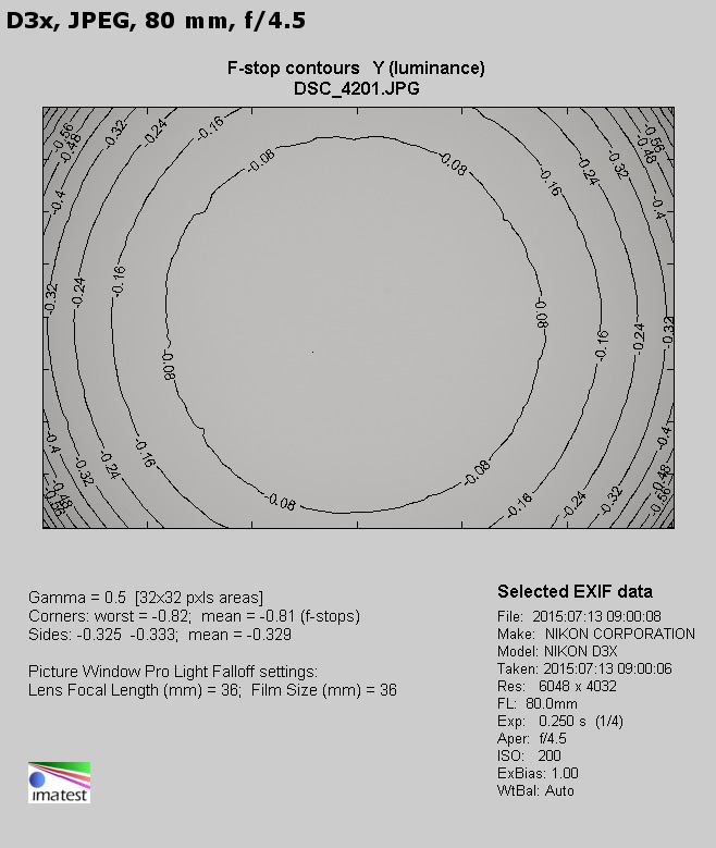

Nikon D3x, 80 mm, f/4.5 Nikon D3x, 80 mm, f/5.6

Nikon D3x, 300 mm, f/5.6 Nikon D3x, 300 mm, f/8.0
Nikon D3x, 400 mm, f/5.6 Nikon D3x, 400 mm, f/8.0
Nikkor bardzo miło nas tutaj zaskoczył. Jego większa od konkurentów średnica bardzo pomogła w walce z winietowaniem, które nawet na pełnej klatce jest trzymane na wodzy i wyniki są tutaj lepsze niż u konkurentów.
Na kombinacji 80 mm i światła f/4.5 spadek jasności w rogach kadru wynosi 24% (−0.81 EV) i zmniejsza się do 17% (−0.52 EV) dla przysłony f/5.6. Na f/8.0 problem znika prawie całkowicie, bo odnotowany przez nas wynik to tylko 8% (−0.25 EV).

Niewiele zmienia się po przejściu do ogniskowej 300 mm. Wyniki uzyskane na przysłonach f/5.6, f/8.0 i f/11 to odpowiednio 27% (−0.92 EV), 14% (−0.45 EV) i 8% (−0.26 EV).
Z największym winietowaniem mamy do czynienia na maksymalnej ogniskowej, ale nawet tam nie jest ono bardzo duże. Na f/5.6 wada ta sięga 31% (−1.05 EV), by na f/8.0 spaść do wartości 17% (−0.54 EV). Problemy kończą się na przysłonach f/11 i f/16, gdzie winietowanie wynosi odpowiednio 12% (−0.37 EV) i 7% (−0.20 EV).

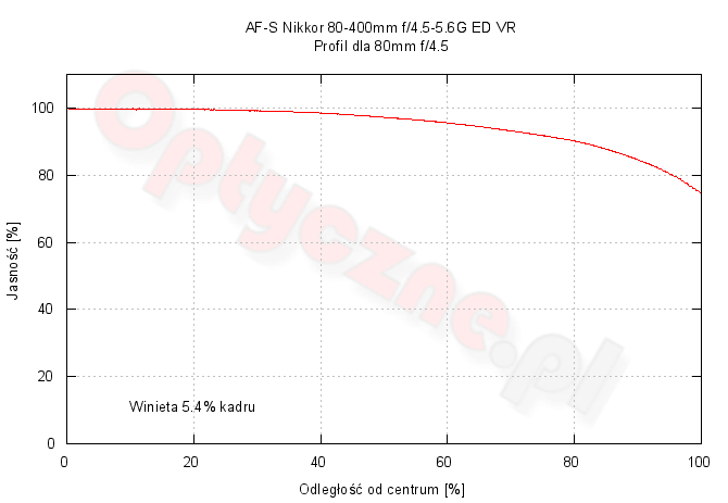

Poniżej pokazujemy uśredniony w koncentrycznych kręgach przebieg spadku jasności wraz z oddalaniem się od centrum kadru. Wartość liczbowa podana w procentach na każdym rysunku mówi nam, jaką powierzchnię ma obszar ograniczony od góry i z prawej strony wartością 100%, a z dołu prezentowaną krzywą. Mówi nam ona tym samym, ile całościowo światła jest traconego przez efekt winietowania. Proszę nie mylić tych procentów z procentami podawanymi na początku niniejszego rozdziału, bo nie są one ze sobą bezpośrednio powiązane.
