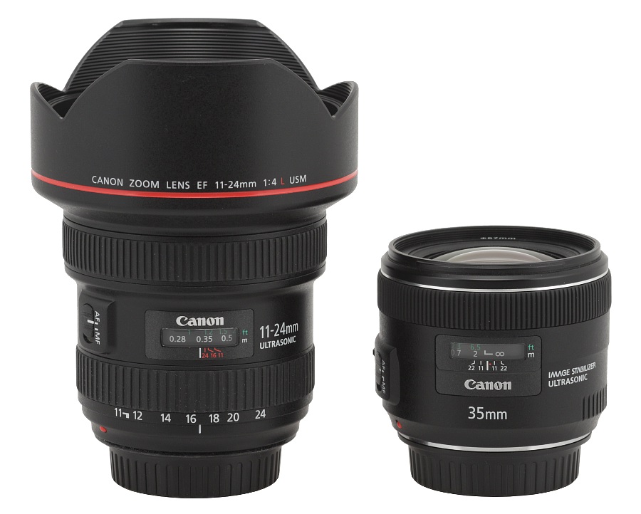

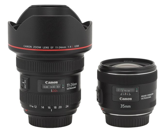

Na poniższym zdjęciu testowany obiektyw stoi obok Canona EF 35 mm f/2.0 IS USM.

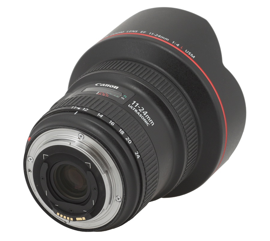

Canon EF 11–24 mm f/4L USM rozpoczyna się metalowym bagnetem, który otacza styki i mocowanie filtrów żelowych. Tylna soczewka ma średnicę 22 mm i jest na równi z bagnetem dla ogniskowej 11 mm. Gdy przechodzimy do ogniskowej 24 mm, chowa się ona na głębokość około 3 cm. Odsłania się przy tym czarny i dobrze zmatowiony tubus wewnętrzny, w środku którego nie widać żadnych połyskujących elementów czy też elektroniki.

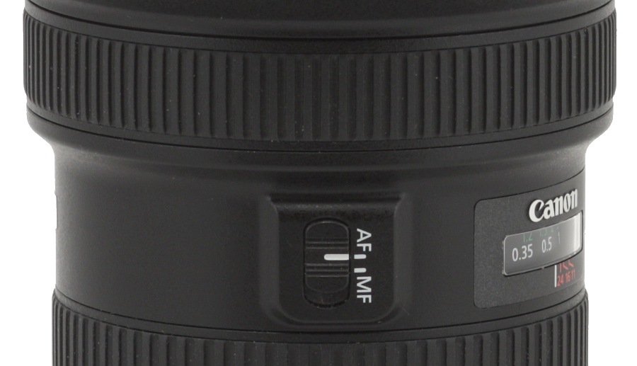

Kolejnym elementem jest skala odległości wyrażona w metrach i w stopach, którą umieszczono za szybką. Przy niej znajdziemy też znaczniki nieskończoności dla podczerwieni dla ogniskowych 11, 16 i 24 mm. Po prawej stronie skali (patrząc na obiektyw z góry) mamy jeszcze naniesione podstawowe parametry obiektywu, a po lewej przełącznik trybu pracy mechanizmu ustawiającego ostrość AF/MF. Po drugiej stronie obiektywu niż skala odległości znajduje się jeszcze numer seryjny i informacja, że obiektyw został wyprodukowany w Japonii.

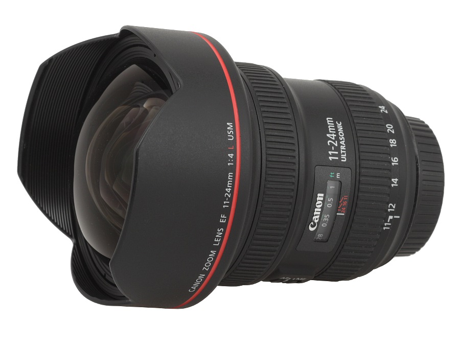

Za pierścieniem do ustawiania ostrości obiektyw poszerza się gwałtownie i jego tubus przechodzi płynnie we wbudowaną na stałe tulipanową osłonę przeciwsłoneczną. Na tym elemencie obudowy znajdziemy jeszcze czerwony pasek oznaczający, że mamy do czynienia z serią L oraz nazwę i parametry obiektywu.
Przednia soczewka robi ogromne wrażenie. Ma średnicę prawie 8.5 centymetra i jest mocno wypukła. Najbardziej wysuwa się do przodu dla ogniskowej 11 mm, a najgłębiej chowa się w obudowie dla okolic ogniskowej 18 mm.

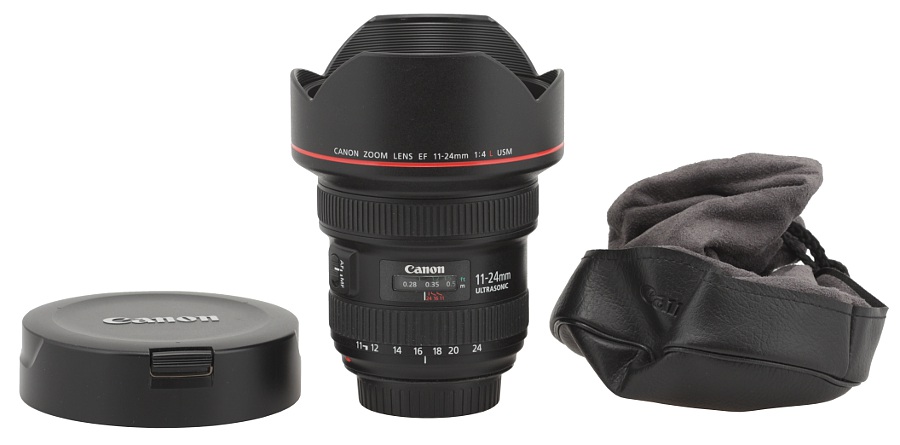

Kupujący dostaje w zestawie oba dekielki i futerał.
