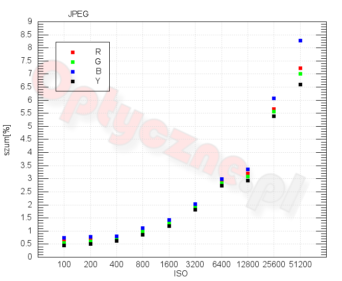

Na początku tego rozdziału tradycyjnie prezentujemy wyniki pomiaru poziomu szumu na zdjęciach tablicy Kodaka Q-14, zapisanych w formacie JPEG.
Przebieg krzywej jest praktycznie identyczny jak w 77D. Do nastawy ISO 6400 krzywa utrzymuje wykładniczy charakter, dla ISO 12800 natomiast widoczne jest załamanie. Efektem tego wartość wszystkich składowych szumu dla ISO 6400 i ISO 12800 jest praktycznie identyczna. Takie zachowanie jest oczywiście dowodem na stosowanie redukcji zaszumienia obrazu JPEG przez oprogramowanie aparatu.

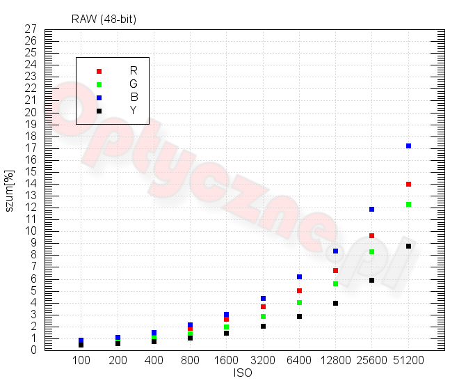

Sprawdźmy wyniki pomiarów programu Imatest. Wartości wyznaczyliśmy na podstawie zdjęć tablicy Kodaka Q-14, przekonwertowanych wcześniej do 24-bitowych TIFF-ów.
Canon EOS 800D - Szumy i jakość obrazu w RAW
Do wykresu nie możemy mieć zastrzeżeń, bowiem krzywa ma charakter wykładniczy, a wraz ze wzrostem ISO rośnie odległość pomiędzy poszczególnymi składowymi. Świadczy to o fizycznym charakterze wykresu, a więc braku ingerencji w surowe pliki RAW.

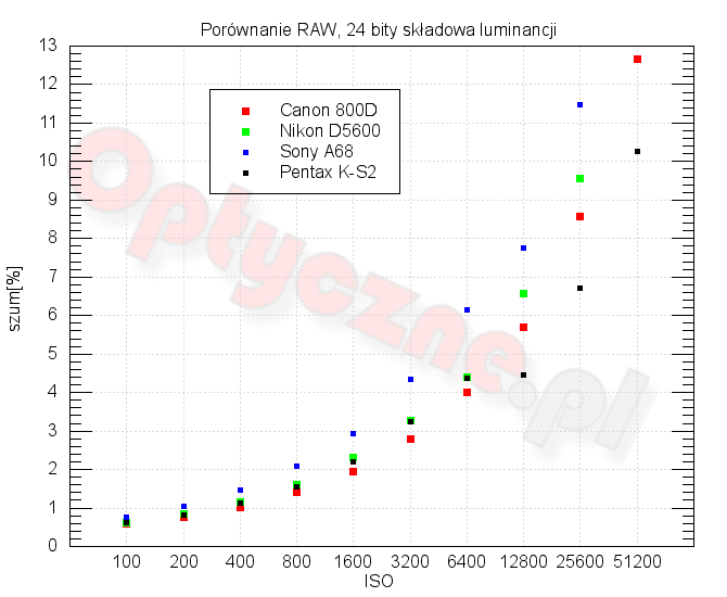

Zerknijmy, jak wygląda porównanie procentowej obecności składowej luminescencji na zdjęciach testowanego aparatu do zdjęć lustrzanek konkurentów.
800D wypada, wśród aparatów konkurencji, najlepiej aż do ISO 6400. Potem sytuacja zmienia się na korzyść K-S2, spowodowane jest to jednak ingerencją Pentaksa w surowe dane. Podobna sytuacja ma miejsce przy aparacie Sony A68. Z tego powodu zachowanie aparatów oceniamy jedynie w przedziale ISO 100–6400. Canon 800D ma przewagę około 1/3 EV nad D5600 i K-S2 oraz nieco ponad 1 EV nad A68.
