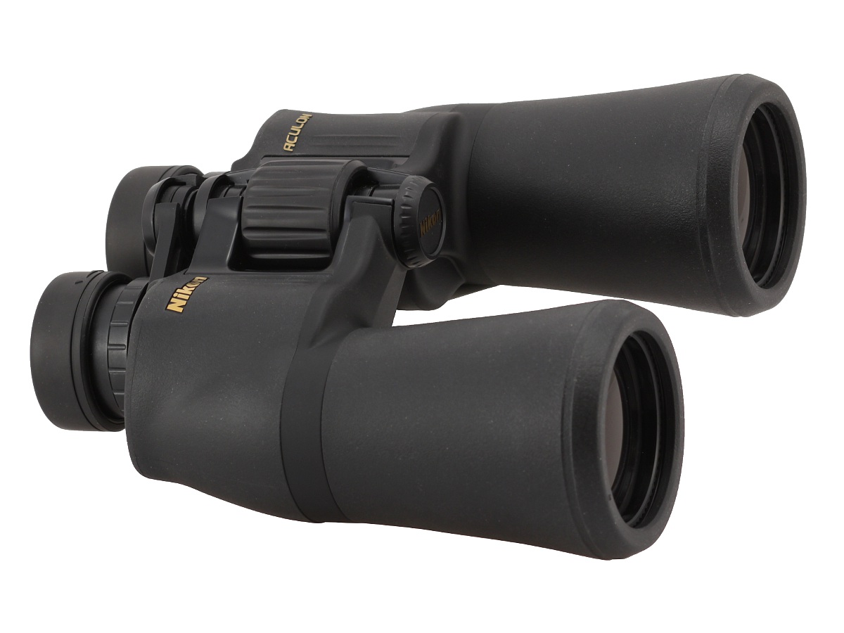

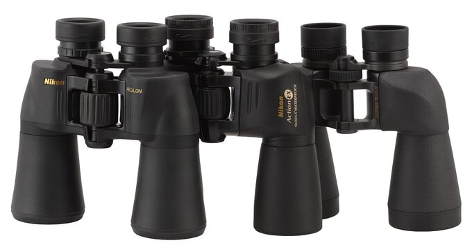

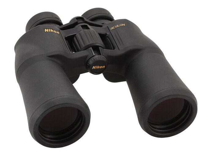

Zdjęcia lornetki
  • Lornetka Nikon ACULON A211 12x50

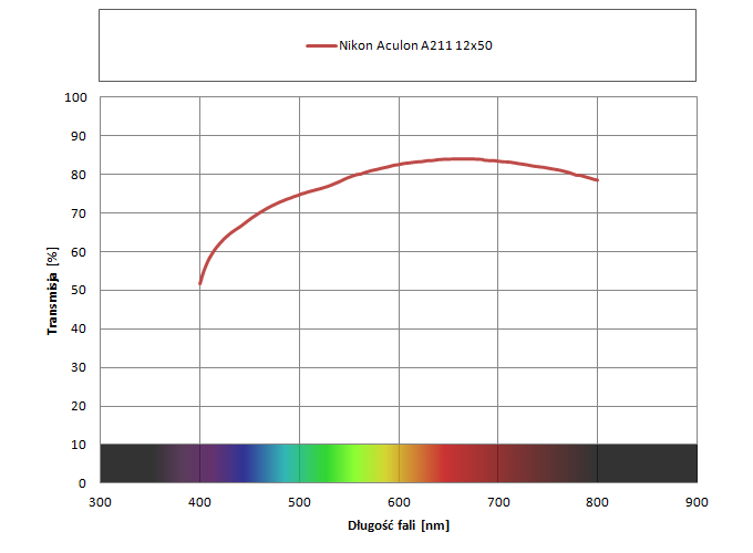

Sprawność optyczna 77.5+/- 1% 8 / 25.0 pkt

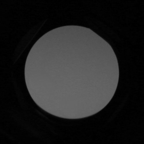

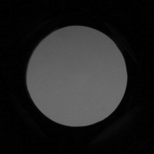

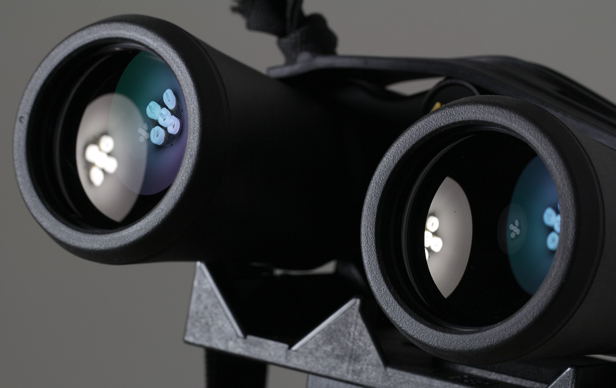

Wewnętrzne odblaski
Lewy: Prawy:
Nikon ACULON A211 12x50 - Wewnętrzne odblaski - Lewy Nikon ACULON A211 12x50 - Wewnętrzne odblaski - Prawy
Nie ma wyraźnych jasnych punktów, ale całe otoczenie źrenicy wyjściowej jest szare i mało kontrastowe.
2.8 / 5.0 pkt

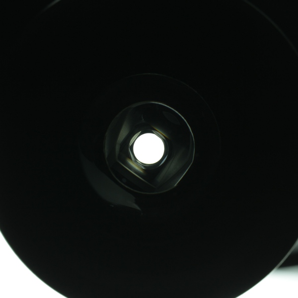

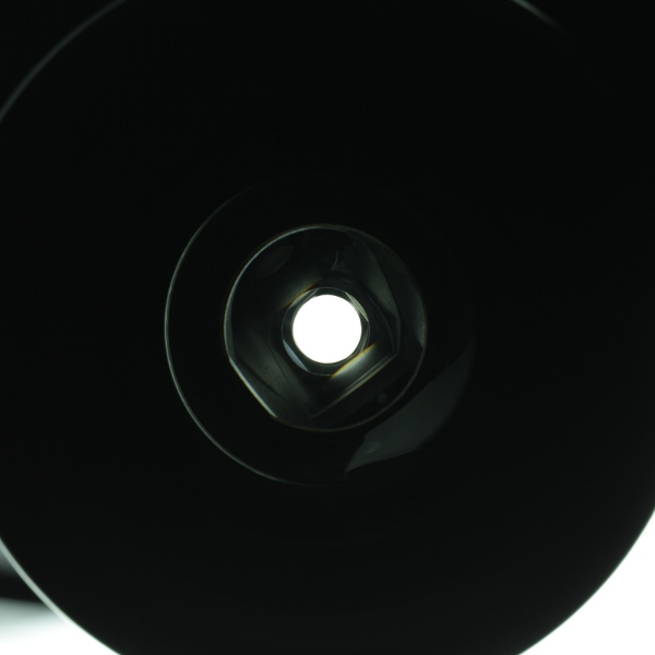

Wyczernienie i kurz wewnątrz tubusa Czarne i dobrze zmatowione tubusy, ale bez żadnych karbowań i przysłon. Szare i dość jasne denko. Dużo jasno szary kleju przy pryzmatach. Zaskakująco czysto! 3.3 / 5.0 pkt

W centrum zakresu widzialnego ledwie dobijamy do 80%, co na lornetkę z wydajnymi pryzmatami Porro nie jest wynikiem godnym uznania. Co więcej, wykres jest nachylony i pokazuje wyraźny ubytek światła fioletowego i niebieskiego. Widać to od razu w kolorystyce obrazu, w której dominują żółte zafarby. Nie jest może to tak słaby poziom jak w starych lornetkach PZO i BPC, ale jak na dzisiejsze standardy na pewno nie jest dobrze.

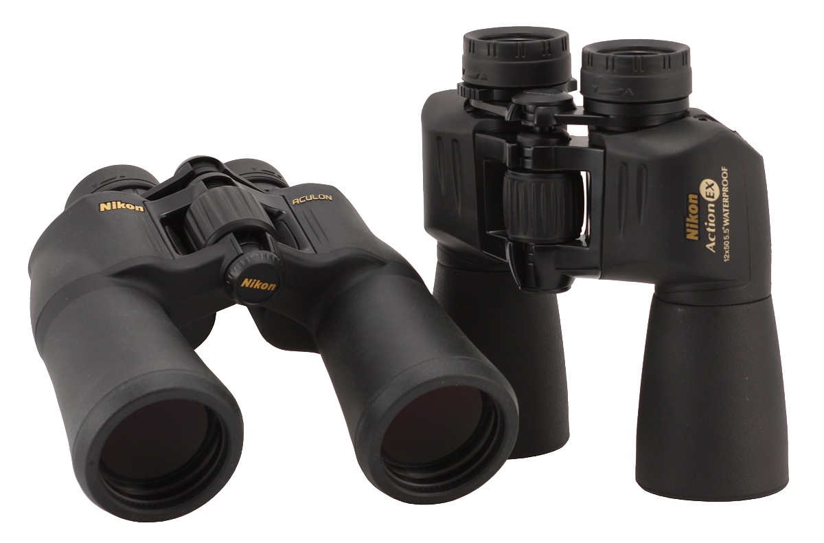

Nikon Aculon A211 12x50 i Nikon Action EX 12x50 CF.
