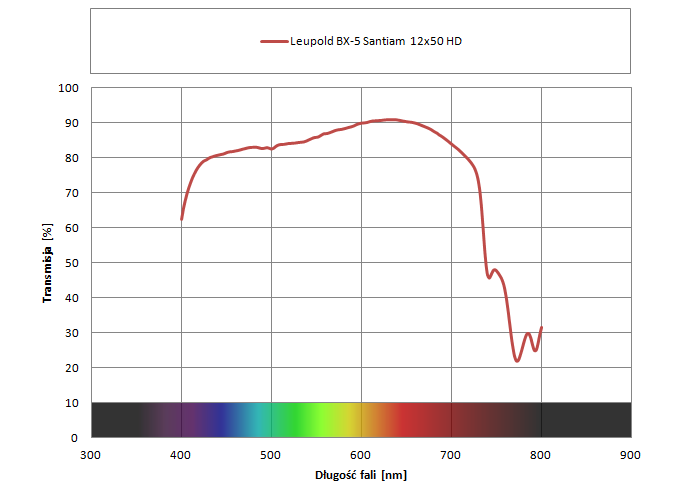

Sprawność optyczna 85.1+/- 1% 13 / 25.0 pkt

Odwzorowanie bieli Czerwono-różowy odcień obrazu, co nie dziwi, bo najwyższa transmisja, lekko przekraczająca 90%, jest notowana właśnie w tym przedziale widma. 3.8 / 5.0 pkt

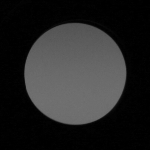

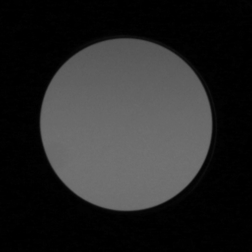

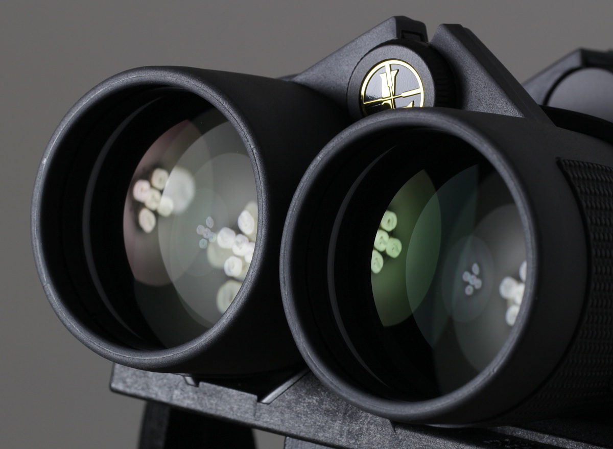

Wewnętrzne odblaski
Lewy: Prawy:
Leupold BX-5 Santiam HD 12x50 - Wewnętrzne odblaski - Lewy Leupold BX-5 Santiam HD 12x50 - Wewnętrzne odblaski - Prawy
Ciemne okolice źrenic wyjściowych.

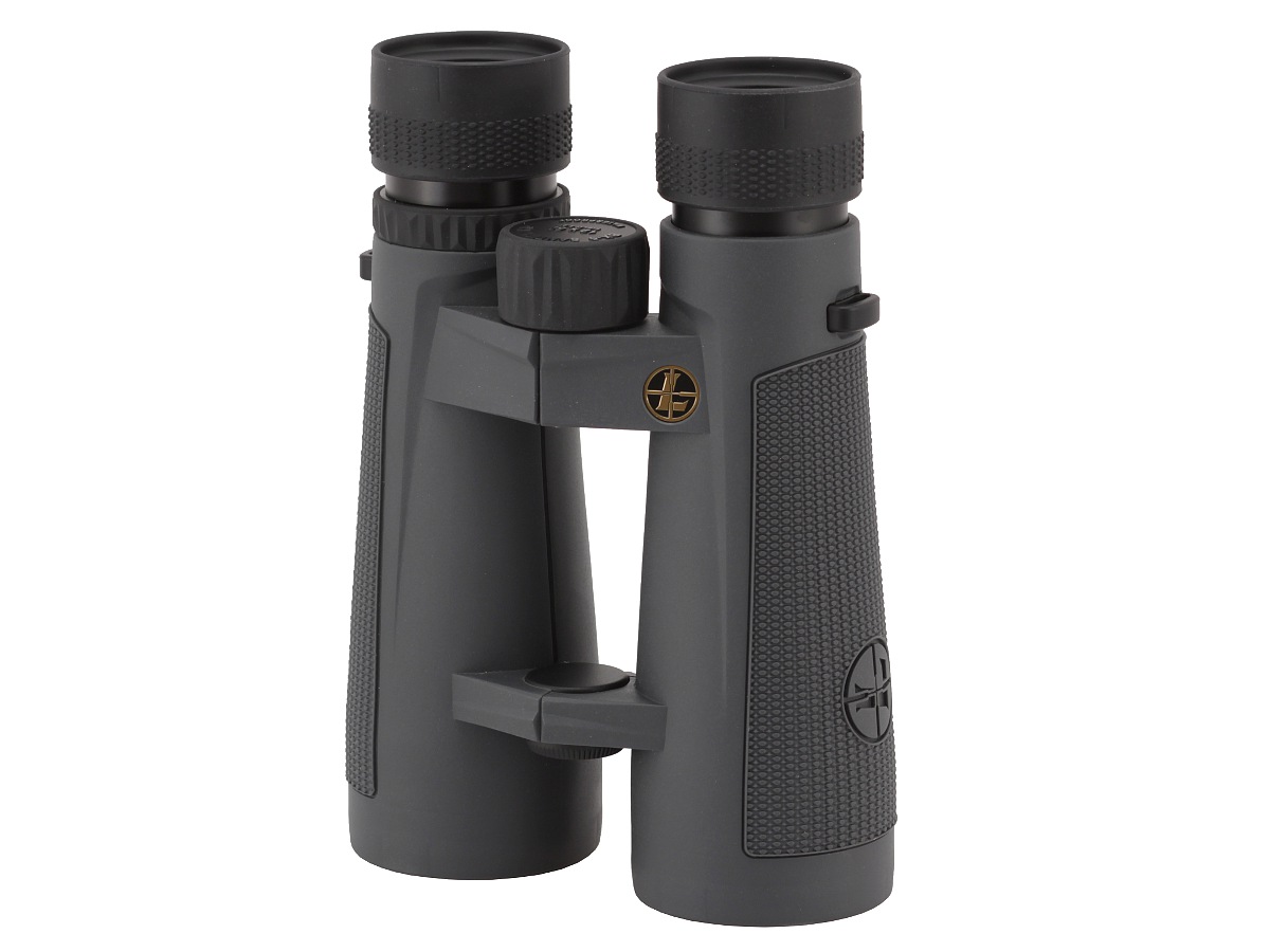

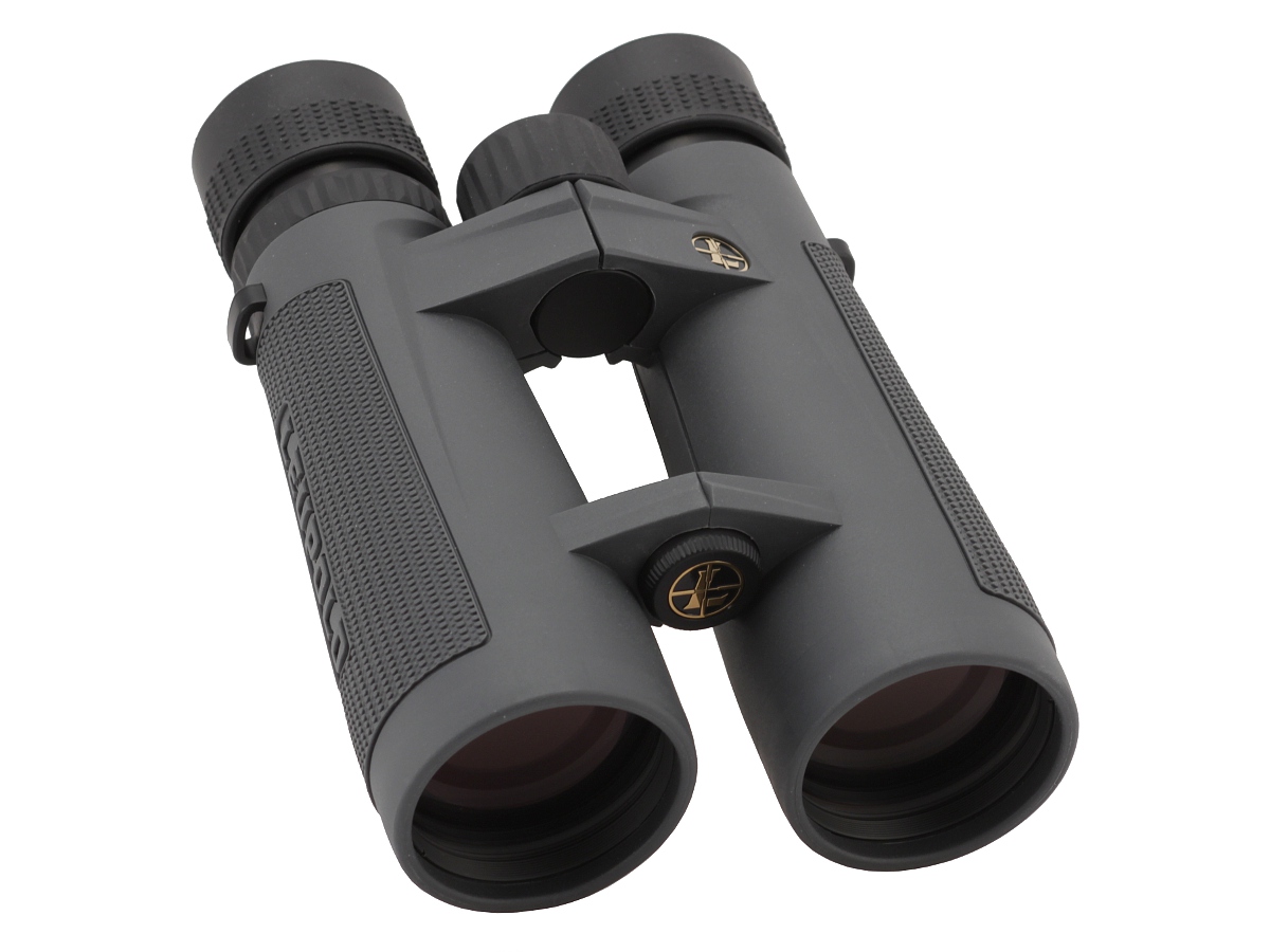

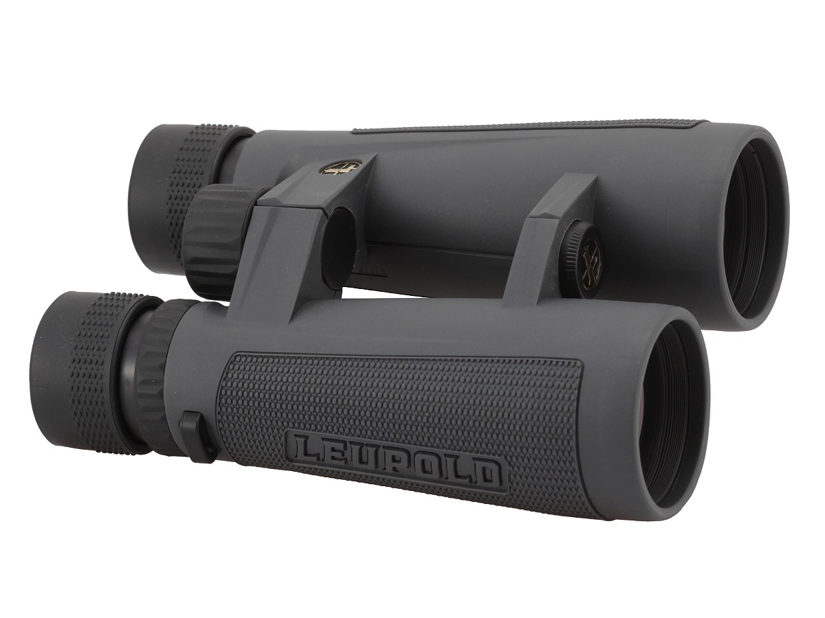

Obudowa Klasyczna open hinge, o rozmiarach bardzo dość rozsądnych na klasę 12x50 mm. Dobrej klasy guma na obiciu, która po bokach ma wyraźnie zaakcentowaną teksturę ułatwiającą uchwyt. Na korpusie guma świetnie przylega do lornetki, przy obiektywach też nie odstaje. Gumowane muszle okularowe o trzech stopniach wysuwu. Lornetkę przy moim oku trudno było dopasować. Być może to efekt sporych, trochę ostro zakończonych muszli okularowych. Ogólny design i jakość wykończenia niektórych detali wydają się trochę za słabe jak na tę klasę cenową. Wyprodukowana w Japonii. 6.5 / 8.0 pkt
Ogniskowanie Spora, gumowana i karbowana śruba centralna. Pracuje płynnie i z należytym oporem. Przebieg całego zakresu wymaga obrotu o kąt 560 stopni - to dobrze dobrana wartość. Ogniskowanie indywidualne rozwiązane przez dodatkowy, odciągany pierścień na prawym okularze, który rusza zewnętrzną soczewką. To ciekawe, bo tańsza seria BX-4 ProGuide HD ma bardziej szczelne rozwiązanie z click-stopem na śrubie centralnej. 4.5 / 5.0 pkt

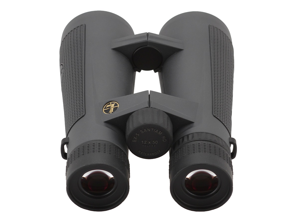

Wyjście na statyw Jest, ale z dala od środka ciężkości lornetki. 2.5 / 3.0 pkt
Rozstaw okularów od 58.1 do 73.6 mm 4 / 6.0 pkt

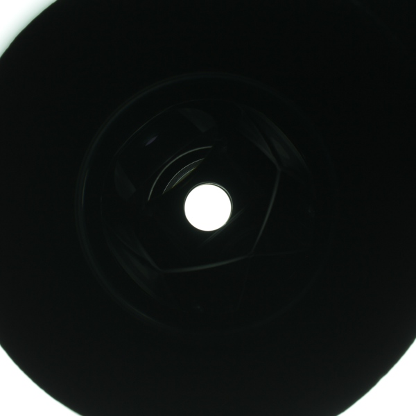

Winietowanie centralne
Lewy: Prawy:
Leupold BX-5 Santiam HD 12x50 - Winietowanie centralne - Lewy Leupold BX-5 Santiam HD 12x50 - Winietowanie centralne - Prawy
OL: 0.76%, OP: 1.20%
6.5 / 8.0 pkt

Pierwszy rzut okiem niestety nie wypadł pozytywnie. Lornetka nie uwiodła mnie swoim wyglądem, niezbyt dobrze leżała przy moim oku, a na dodatek miała rozwiązania stosowane w tańszym sprzęcie (np. brak wewnętrznej korekcji dioptrażu). Co więcej, odcień uzyskiwanego obrazu był lekko czerwony. Jak pokazał nasz pomiar transmisji, jej wykres jest zauważalnie nachylony i lornetka przepuszcza najwięcej światła, ciut ponad 90%, właśnie w barwie czerwonej. Taki poziom nam się podoba, ale wolelibyśmy go zobaczyć w centrum zakresu widzialnego, a nie w czerwieni.
To właśnie płaski wykres transmisji z wartościami przekraczającymi 90% w szerokim przedziale jest tym, co cechuje lornetki najwyższej klasy. W przypadku Leupolda trochę do tego ideału zabrakło. Nie wiem czy jest to powód powłok antyodbiciowych, czy brak dostępu do szkła z wysoką transmisją w krótszych długościach fali, wiem jednak że końcowy efekt jest odrobinę poniżej moich oczekiwań.
