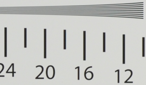

Nikon D3x, JPEG, f/1.8

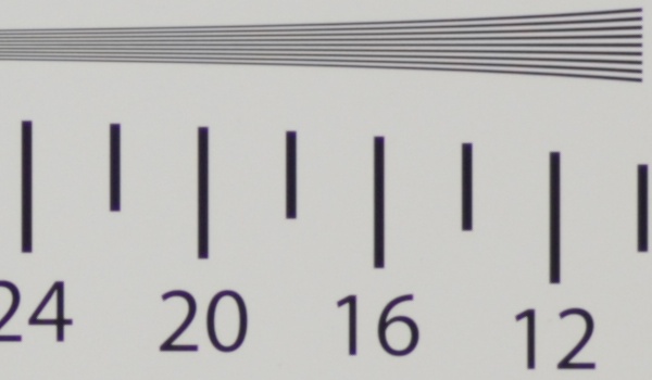

Nikon D3x, JPEG, f/4.0
