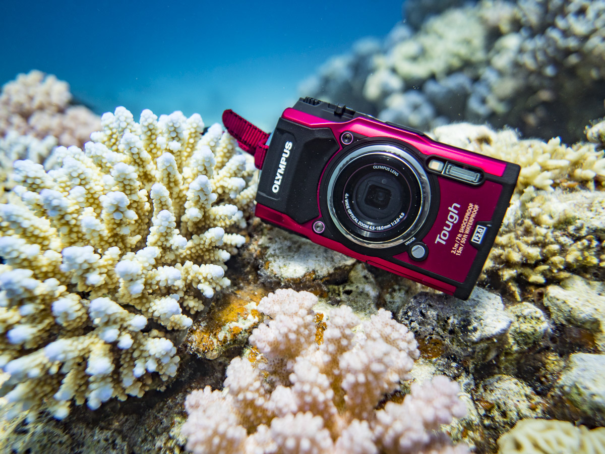

Olympus TG-5
Olympus Tough TG-5 - Podsumowanie
Aparaty Olympus serii TG zawsze były wysoko oceniane w naszych testach. Jednak ich największą bolączką był tryb wideo, w którym uzyskiwały niskie oceny. Wprowadzenie trybu 4K spowodowało, że nowy model nie traci aż tylu punktów w tej kategorii, co pozwoliło zdobyć mu rekordową notę. Do tego zastosowanie nowego sensora doprowadziło do poprawy jakości zdjęć, a wprowadzone zmiany w obsłudze tylko wyszły nowemu modelowi na dobre. Nie oznacza to jednak, iż TG-5 jest aparatem idealnym. Zdecydowanie warto dopracować konstrukcję obiektywu, która jest już dość leciwa i nie sprawdza się w trybie wideo. Do tego można pomyśleć o nowej obudowie o wyższej klasie wodoszczelności, gdyż obecny korpus to nieco zmodyfikowana konstrukcja, która ma już ponad 5 lat.
Tak czy owak Olympus TG-5 to świetny aparat wart polecenia każdemu miłośnikowi sportów podwodnych i innych ekstremalnych aktywności. Szkoda tylko, że pomału staje się on dobrem luksusowym, bowiem trzeba obecnie za niego zapłacić niemal 2200 zł. Ale niestety taka jest obecnie specyfika rynku foto i czasy, gdy za flagowego Tough płaciliśmy 1200–1300 zł, już raczej nie wrócą.
