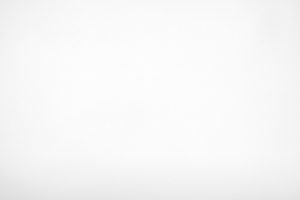

Sprawdźmy najpierw, jak Sigma 1.4/20 radzi sobie w kategorii winietowania na małej matrycy Canona 50D. Odpowiednie miniaturki zaprezentowane są poniżej.
Canon 50D, f/1.4 Canon 50D, f/2.0
Sigma A 20 mm f/1.4 DG HSM - Winietowanie Sigma A 20 mm f/1.4 DG HSM - Winietowanie
Problemy są tutaj niewielkie i zauważalne w zasadzie tylko na maksymalnym otworze względnym, gdzie wada ta sięga 26% (−0.86 EV). Przymknięcie przysłony do f/2.0 powoduje, że winietowanie spada do niezauważalnego poziomu 9% (−0.27 EV).

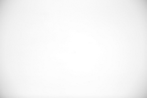

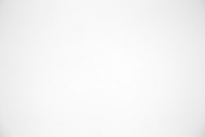

Zobaczmy teraz, jak sytuacja zmienia się po przejściu na pełną klatkę.
Canon 5D III, f/1.4 Canon 5D III, f/2.0
Canon 5D III, f/2.8 Canon 5D III, f/4.0
Niespodzianki tutaj nie ma. Już w informacji prasowej związanej z premierą testowanego obiektywu producent uczciwie informował o dużym winietowaniu. Nasze pomiary to potwierdzają. Na maksymalnym otworze względnym straty sięgają 65% czyli −3.02 EV. Po przymknięciu przysłony do f/2.0 sytuacja mocno się polepsza, ale winietowanie wciąż jest wyraźne i wynosi 43% (−1.61 EV). O umiarkowanym poziomie wynoszącym 24% (−0.70 EV) możemy mówić dla przysłony f/2.8. Problemy kończą się natomiast dla przysłon f/4.0 i f/5.6, gdzie wada ta sięga odpowiednio 15% (−0.47 EV) i 11% (−0.34 EV). Dalsze przymykanie przysłony nie ma już mierzalnego wpływu na winietowanie.
