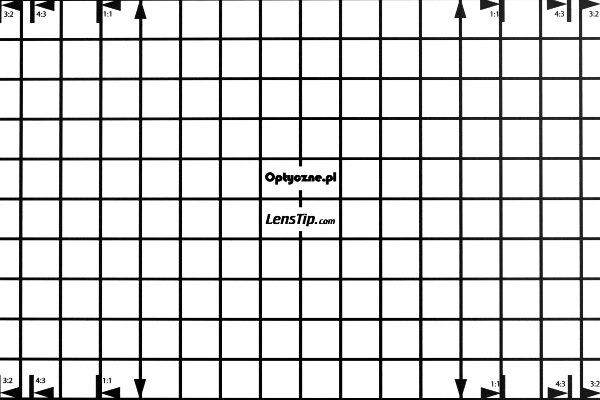

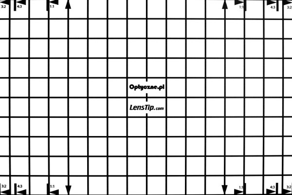

W tej kategorii Canon znów znokautował Nikkora i jednocześnie swojego poprzednika. Co więcej, zdetronizował Sigmę A 35 mm f/1.4 DG HSM, która jak dotychczas mogła pochwalić się najlepszymi wynikami w tej klasie sprzętu. Warte podkreślenia jest to, że wynik nowego Canona jest tak dobry, że dystorsję trudno zauważyć nawet na pełnej klatce. A mamy przecież tutaj do czynienia z szerokim kątem widzenia.
Canon 50D, 35 mm
Canon EF 35 mm f/1.4L II USM - Dystorsja
Canon 5D MkIII, 35 mm
