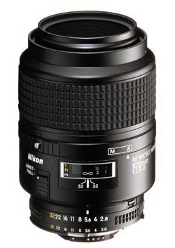

Nikon Nikkor AF Micro 105 mm f/2.8D - specyfikacja i opinie
Zdjęcia obiektywu
Specyfikacja obiektywu
Producent Nikon Nikkor
Model AF Micro 105 mm f/2.8D
Typ obiektywu Teleobiektyw stałoogniskowy
Ogniskowa 105 mm
Światłosiła f/2.8
Pole widzenia 23.2 o
Ostrość od 0.314 m
Maksymalne powiększenie 1:1
Maksymalna wartość przysłony 32
Mechanizm autofokusa AF
Konstrukcja 9 elementów / 8 grup
Rozmiar filtra 52 mm
Tryb Makro Tak
Stabilizacja Nie
Dostępne mocowania Nikon F
Wymiary 75 x 104.5 mm
Waga 560 g
Dodatkowe informacje Premiera: 1993
