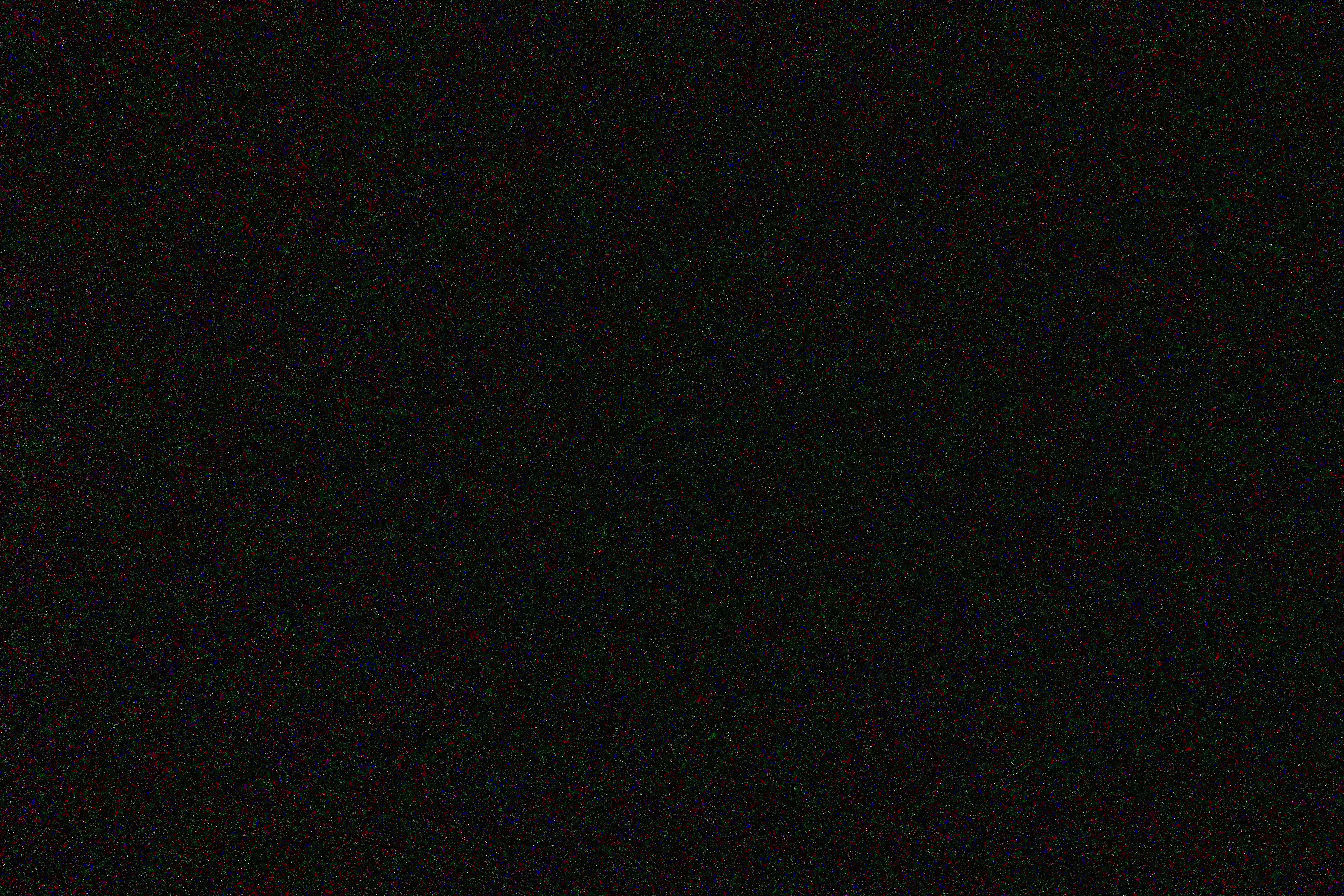

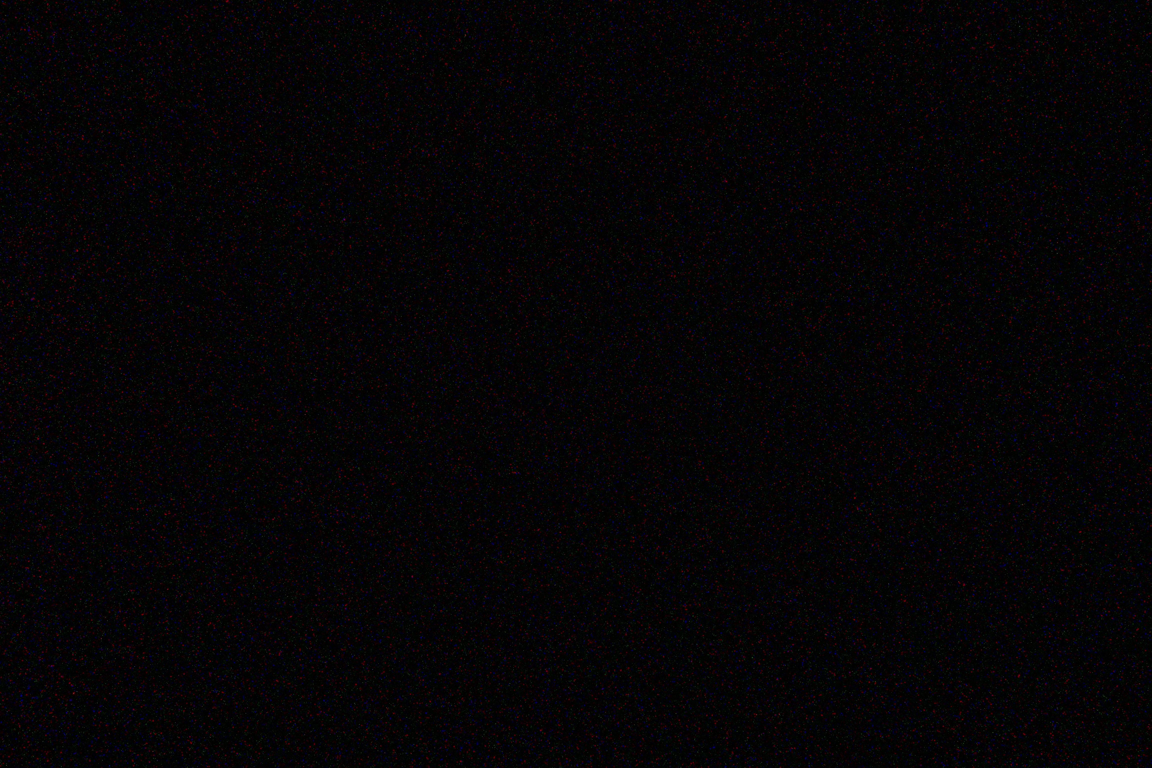

Na zakończenie prezentujemy jeszcze darki w formacie JPEG. Patrząc na dwie najwyższe czułości można zauważyć, że podobnie jak u poprzednika szum przy ISO 25600 jest niższy niż przy ISO 12800. Sugeruje to, że przy długich ekspozycjach JPEG-i z maksymalnej czułości muszą być dość intensywnie odszumiane.

100 Olympus OM-D E-M10 Mark III - Szumy i jakość obrazu w RAW Olympus OM-D E-M10 Mark III - Szumy i jakość obrazu w RAW
200 Olympus OM-D E-M10 Mark III - Szumy i jakość obrazu w RAW Olympus OM-D E-M10 Mark III - Szumy i jakość obrazu w RAW
400 Olympus OM-D E-M10 Mark III - Szumy i jakość obrazu w RAW Olympus OM-D E-M10 Mark III - Szumy i jakość obrazu w RAW
800 Olympus OM-D E-M10 Mark III - Szumy i jakość obrazu w RAW Olympus OM-D E-M10 Mark III - Szumy i jakość obrazu w RAW
1600 Olympus OM-D E-M10 Mark III - Szumy i jakość obrazu w RAW Olympus OM-D E-M10 Mark III - Szumy i jakość obrazu w RAW
3200 Olympus OM-D E-M10 Mark III - Szumy i jakość obrazu w RAW Olympus OM-D E-M10 Mark III - Szumy i jakość obrazu w RAW
6400 Olympus OM-D E-M10 Mark III - Szumy i jakość obrazu w RAW Olympus OM-D E-M10 Mark III - Szumy i jakość obrazu w RAW
12800 Olympus OM-D E-M10 Mark III - Szumy i jakość obrazu w RAW Olympus OM-D E-M10 Mark III - Szumy i jakość obrazu w RAW
25600 Olympus OM-D E-M10 Mark III - Szumy i jakość obrazu w RAW Olympus OM-D E-M10 Mark III - Szumy i jakość obrazu w RAW
