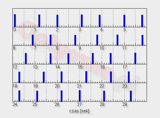

Test szybkości aparatu wykonaliśmy fotografując stoper przez 30-sto sekundowy przedział czasu. Stoper ustawiony był na tle kolorowej scenki, a podczas ekspozycji trwającej 1/1000 sek. ustawiliśmy czułość na 400 ISO. Wszystko po to, by utrudnić oprogramowaniu Lumixa kompresję zdjęć.
W ten sposób przebadaliśmy prędkość wykonywania zdjęć przez aparat, gdy pliki wynikowe zapisywane są jako JPEG w jakości bardzo dobrej i normalnej. W pierwszym przypadku aparat wykonał 31 ujęć (przeciętny rozmiar zdjęć to 1 400 KB), co odpowiada średniej prędkości 1.0 kl./s. Przy bardziej skompresowanych plikach (rozmiar zdjęć 850 KB) o dziwo liczba zarejestrowanych zdjęć wyniosła zaledwie 23, co przekłada się na prędkość 0.8 kl./sek.! Wynika z tego, że procesor aparatu może być zbytnio obciążany kompresją pliku do jego małych rozmiarów i nie dawać sobie rady z szybkim zapisem zdjęć.
Poniżej prezentujemy wykres przedstawiający czasowy rozkład zarejestrowanych zdjęć dla najwyższej jakości JPEG-a:
