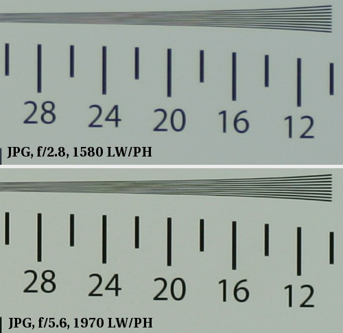

Jeśli na chwilę zapomnimy o przysłonie f/2.8 to do opisania ostrości obrazów Tamrona możemy użyć tylko jednego słowa: perfekcja. To pierwszy obiektyw w naszych testach, który dla przysłon f/4, f/5.6 i f/8 przekroczył poziom 40 lpmm, a dla tej środkowej odnotował rekord sięgając 43 lpmm. Oznacza to, że testowany sprzęt pracuje tam praktycznie w limicie dyfrakcyjnym.
Tamron SP AF 90 mm f/2.8 Di Macro - Rozdzielczość obrazu
Znowu zapominając o f/2.8, rewelacyjna jest też jakość obrazu na brzegu kadru. Uznawany za dobry poziom w okolicach 30 lpmm jest przekroczony dla przysłon z zakresu 4.0 - 16. Dla f/5.6 Tamron, sięgając ponad 39 lpmm, jest na brzegu ostrzejszy niż wiele obiektywów w centrum kadru!
Jeśli jednak przypomnimy sobie o maksymalnym otworze względnym, znajdziemy wreszcie małe powody do narzekań. Chciałoby się bowiem, aby w tej sytuacji obiektyw w centrum kadru osiągał przynajmniej owe 30 lpmm. Niestety tego nie robi.
Porównanie pracy testowanego Tamrona przy najsłabszej i najlepszej wartości przysłony pokazują poniższe wycinki naszej tablicy testowej.
