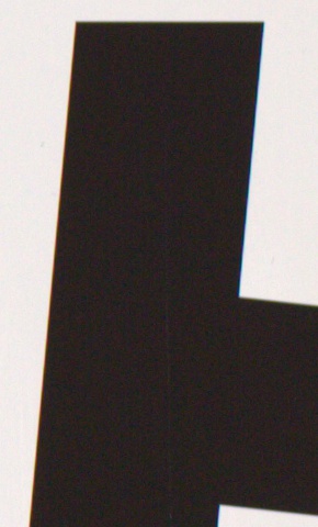

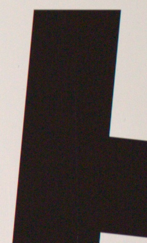

Aberracja chromatyczna
Tamron 1.8/85 VC nie pokazuje problemów z podłużną aberracją chromatyczną. Nawet na maksymalnym otworze względnym zabarwienie obrazów pozaogniskowych jest niewielkie i nie wzbudza naszych zastrzeżeń.

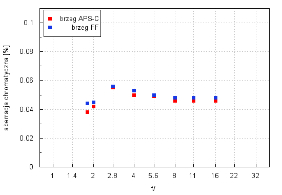

W podobnym tonie możemy wypowiadać się o korygowaniu poprzecznej aberracji chromatycznej, o czym przekonuje nas poniższy wykres.
Tamron SP 85 mm f/1.8 Di VC USD - Aberracja chromatyczna i sferyczna
Wada ta słabo zależy od wartości przysłony i znaczna większość odnotowanych przez nas wyników mieści się w przedziale od 0.04 do 0.06%. To oznacza, że aberracja jest po prostu mała i bardzo trudna do zauważenia na zdjęciach. Pod względem korygowania obu typów aberracji chromatycznej optycy Tamrona sprawili się więc bardzo dobrze.

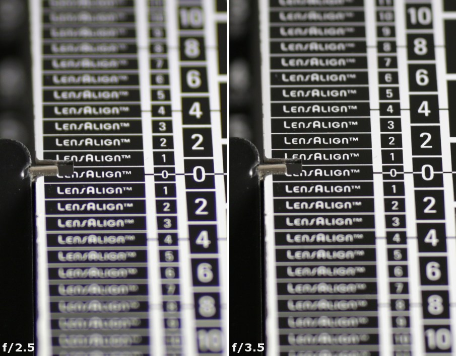

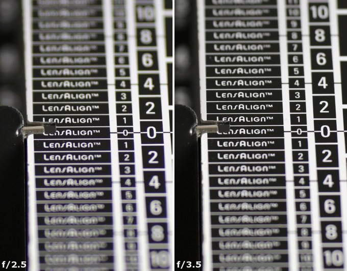

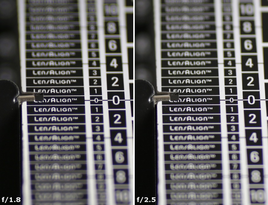

Aberracja sferyczna
Dla odmiany, korygowanie aberracji sferycznej nie jest mocną stroną Tamrona. Wynikające z niej lekkie „pływanie” ogniska widać już na pierwszym zdjęciu z tego rozdziału. Efekt narasta jednak wraz z przymykaniem przysłony, co jasno widać z przykładów zamieszczonych poniżej.
Gdy przechodzimy od f/2.5 do f/3.5, głębia ostrości zauważalnie przesuwa się w kierunku dalszych odległości. Warto jeszcze uzmysłowić sobie, jak wielki jest to efekt, jeśli chodzi o konkretne liczby. W tym celu wykonaliśmy prosty eksperyment. Ustawiliśmy ostrość idealnie dla przysłony f/1.8, a potem bez zmieniania ostrości wykonaliśmy całą serię zdjęć na wyższych wartościach przysłony. W przypadku braku aberracji sferycznej uzyskany wykres powinien wyglądać prawie dokładnie tak samo jak wykresy rozdzielczości zaprezentowane w poprzednim rozdziale, czyli pokazywać szybki wzrost MTF-ów od f/1.8 do f/2.8, szerokie maksimum dla wartości f/2.8–f/5.6 i późniejszy spadek spowodowany przez dyfrakcję.
