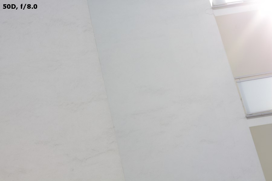

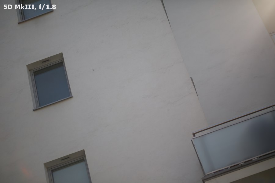

Specjalne powłoki (Extended Bandwidth & Angular-Dependency i BBAR – Broad-Band Anti-Reflection), którymi chwali się Tamron, wydają się dobrze wykonywać swoją pracę. W znacznej większości kombinacji położenia ostrego źródła światła i wartości przysłony odblasków nie da się na zdjęciach zarejestrować, a nawet jeśli się to uda, nie są one uciążliwie. Największe szanse ich wystąpienia mamy w sytuacji, gdy słońce znajduje się blisko centrum kadru. Tego typu zdjęć nie wykonuje się jednak obiektywem klasy 85 mm, więc problem można uznać za marginalny.
Podsumowując, pracę pod ostre światło testowanego obiektywu oceniamy jako dobrą.
