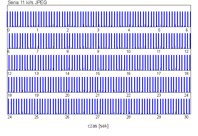

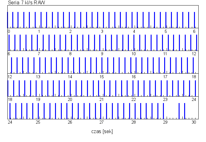

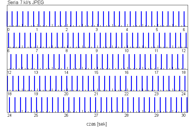

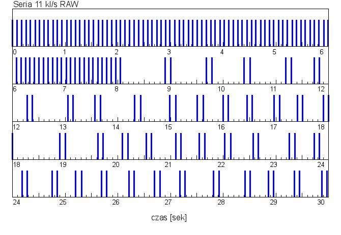

Do testów trybu seryjnego użyliśmy karty SanDisk SDHC Extreme Pro 300 MB/s C10 UHS-II o pojemności 32 GB. Zgodnie z naszą procedurą czułość ustawiliśmy na ISO 1600, a czas migawki na 1/1000 sekundy. Podczas testu sprawdziliśmy możliwości trybu H. Zdjęcia w formacie RAW zajmowały ok. 18.2 MB, a pliki JPEG LARGE około 3.97 MB. Zdecydowaliśmy się przetestować migawkę elektroniczną. Dla trwającej 30 sekund serii otrzymaliśmy następujące rezultaty:
  • AF-C
    • JPEG – 169 zdjęć (5.6 kl/s),
    • RAW – 164 zdjęć. (5.5 kl/s),
  • AF-S
    • JPEG – 351 zdjęć (11.7 kl/s),
    • RAW – 170 zdjęcia (5.7 kl/s).
Zerknijmy na szczegółowe wyniki.
Panasonic Lumix DC-GH5S - Użytkowanie i ergonomia
Wynikami dla autofokusa ciągłego możemy być nieco zaskoczeni. Dla zdjęć JPEG otrzymujemy zaledwie 6 kl/s w maksymalnej serii, a nie 8 kl/s, jak deklaruje producent. Dla RAW-ów maksymalna prędkość wynosi z kolei 6.3 kl/s, a więc jest zbliżona do deklarowanych 7 kl/s. Wrażenie robi z kolei pojemność bufora, gdyż zarówno dla RAW-ów, jak i JPEG-ów stałą prędkością możemy się cieszyć przez praktycznie 30 sekund.
Z kolei przy autofokusie pojedynczym maksymalna prędkość serii dla JPEG-ów wynosi prawie 12 kl/s, a więc jest zbliżona do tej, którą deklaruje producent. Po raz kolejny pochwalić musimy pojemność bufora, bo praktycznie stała prędkość znowu utrzymuje się przez całe 30 sekund. Jeśli rozważymy RAW-y, to maksymalna prędkość wynosi ok.12 kl/s i utrzymuje się przez ponad 8 sekund.

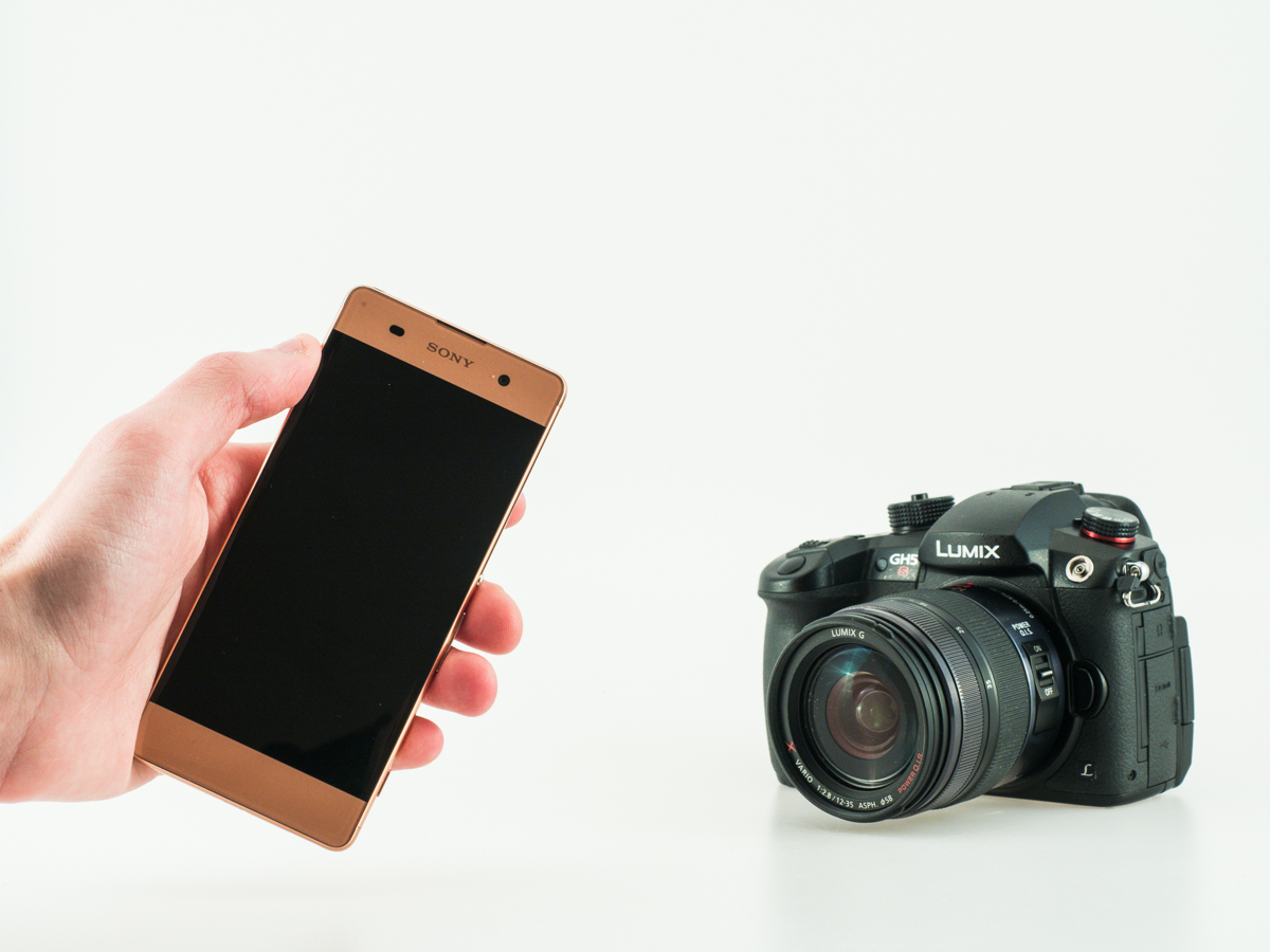

Panasonic GH5S wyposażony został oczywiście w moduł Wi-Fi. Pozwala on na bezprzewodową komunikację bezlusterkowca z urządzeniami takimi jak smartfon czy tablet za pomocą aplikacji mobilnej Panasonic Image App, dostępnej na platformę Android oraz iOS. Aplikacja pozwala na geotagowanie zdjęć (przy obecności w urządzeniu mobilnym modułu GPS), przesyłanie obrazów do pamięci urządzenia lub na serwisy społecznościowe oraz, przede wszystkim, zdalną obsługę aparatu. Mamy możliwość wykonywania zdjęć, a także nagrywania filmów. W obu tych przypadkach możliwe jest sterowanie z poziomu aplikacji wszystkimi parametrami ekspozycji, regulowanie jakości i formatu zdjęć i filmów, a nawet wybieranie punktu ostrości za pomocą pola wyświetlającego obraz „widziany” przez aparat na ekranie.
Istnieje także rozbudowana opcja przeglądania zdjęć i filmów na ekranie urządzenia mobilnego, przy czym mamy możliwość oglądania obrazów zarejestrowanych na konkretnej karcie z dwóch umieszczonych w gnieździe. Ciekawostką jest możliwość wyzwolenia migawki podczas podskoku – wymagane do tego jest jednak urządzenie wyposażone w akcelerometr.
Panasonic Lumix DC-GH5S - Użytkowanie i ergonomia Panasonic Lumix DC-GH5S - Użytkowanie i ergonomia Panasonic Lumix DC-GH5S - Użytkowanie i ergonomia Panasonic Lumix DC-GH5S - Użytkowanie i ergonomia
Aplikacja współpracuje z Panasonikiem GH5S bardzo dobrze. Nawiązanie łączności trwa zaledwie kilka sekund, a sama obsługa odbywa się bez żadnych opóźnień. Na plus możemy zaliczyć również fakt, że z poziomu aplikacji możemy regulować wiele ustawień.
Funkcjonalność modułu Wi-Fi testowaliśmy korzystając ze smartfona Sony Xperia XA Ultra, udostępnionego przez firmę Sony.

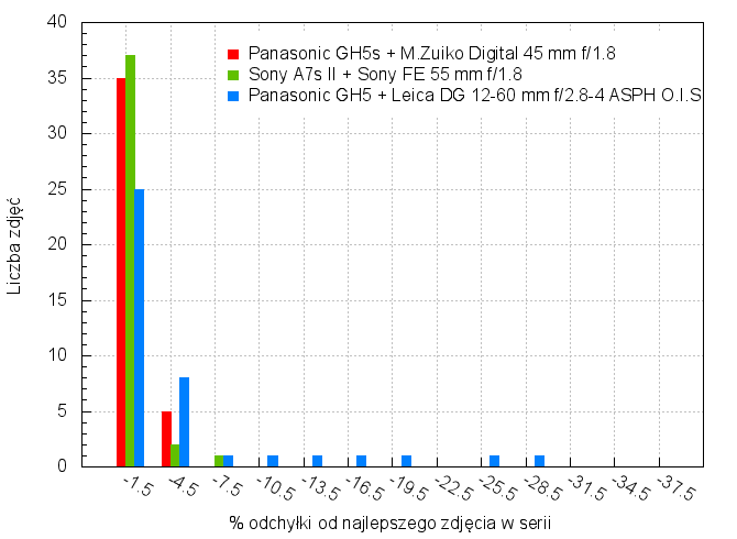

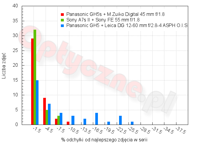

Standardowo w teście celności autofokusu wykonujemy serię 40 zdjęć. Przysłonę w obiektywie ustawiamy na f/2.8 i fotografujemy tablicę rozdzielczości, każdorazowo przeogniskowując obiektyw. Wyniki przedstawiamy w postaci histogramu, który prezentuje procentowe wartości odchyłek od najlepszego pomiaru MTF50 w serii.
W świetle 5500 K pojedynczy punkt AF sprawuje się znakomicie. Dość powiedzieć, że aż 95% wszystkich zdjęć znajduje się w dwóch pierwszych przedziałach. W kategorii trafień idealnie „w punkt”, czyli zdjęć w pierwszym przedziale, aparat z kolei odrobinę przegrywa z A7S II. Pod względem celności GH5S wyprzedza swojego brata, a przewaga ta je znaczna.
W świetle żarowym sytuacja poprawia się. Dwa pierwsze słupki pokrywają 100% zdjęć, co jest znakomitym rezultatem. Znowu jednak A7S II zalicza więcej idealnych trafień, a jego przewaga to dwa zdjęcia. Oba te aparaty znacznie dystansują GH5.
