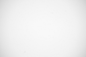

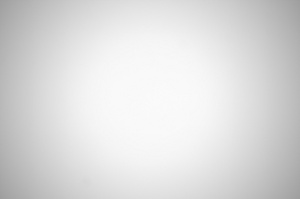

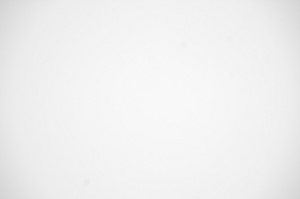

Prawdę o tym, jak optyka obiektywu radzi sobie z winietowaniem, powiedzą nam dopiero pliki RAW wywołane niezależnym oprogramowaniem takim jak dcraw. Rzućmy więc okiem na poniższe miniaturki.

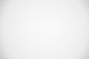

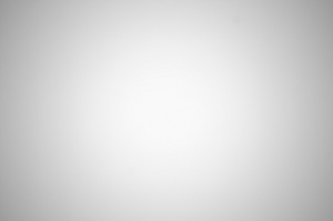

100 mm, f/4.5 100 mm, f/5.6
Fujifilm Fujinon XF 100-400 mm f/4.5-5.6 R LM OIS - Winietowanie Fujifilm Fujinon XF 100-400 mm f/4.5-5.6 R LM OIS - Winietowanie

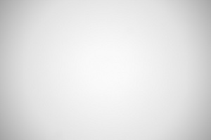

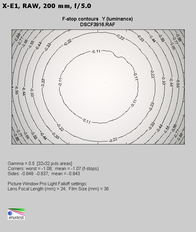

200 mm, f/5.0 200 mm, f/5.6

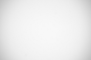

300 mm, f/5.2 300 mm, f/8.0

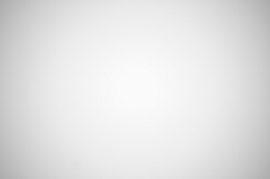

400 mm, f/5.6 400 mm, f/8.0

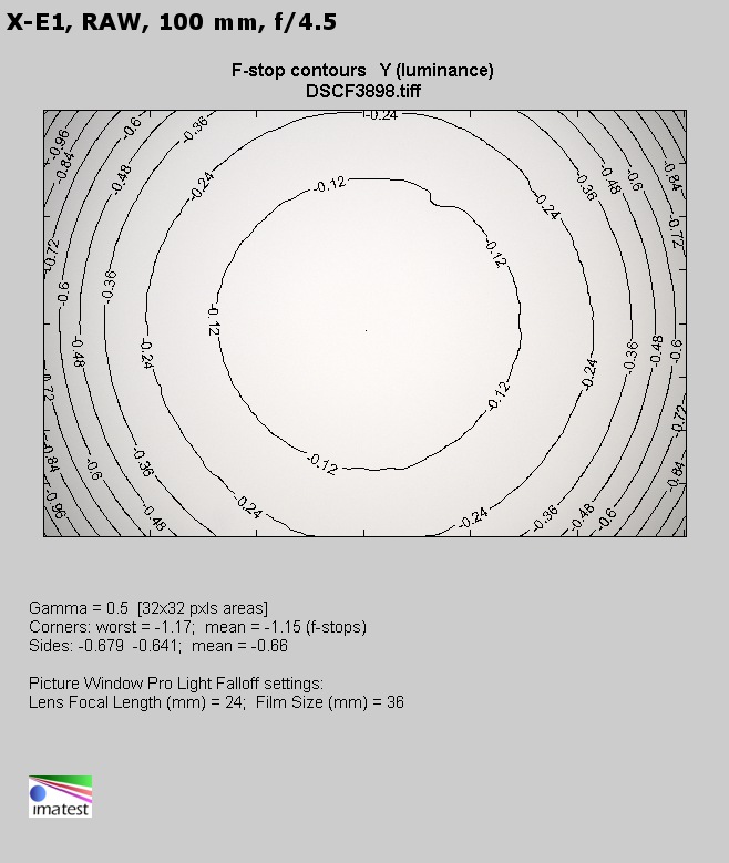

Na ogniskowej 100 mm i świetle f/4.5 spadek jasności w rogach kadru wynosi 33% (−1.15 EV). Zastosowanie przysłony f/5.6 zmniejsza go do 19% (−0.60 EV). Na f/8.0 winietowanie robi się niezauważalne, bo sięga już tylko 10% (−0.32 EV).
Dla 200 mm sytuacja jest bardzo podobna. Na f/5.0 wada ta osiąga poziom 31% (−1.07 EV) i spada do 23% (−0.74 EV) po przymknięciu przysłony do f/5.6. Na f/8.0 winietowanie będzie trudno zauważyć, bo sięga tam 12% (−0.36 EV).

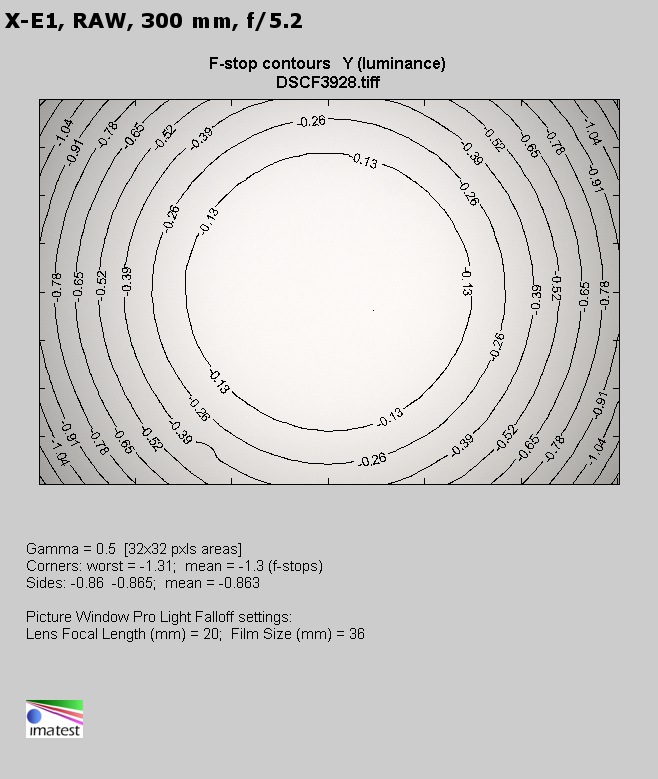

Zwiększenie ogniskowej do 300 mm powoduje dalszy, lekki wzrost winietowania. Na f/5.2 wynosi ono 36% (−1.30 EV), na f/5.6 sięga 27% (−0.90 EV), a na f/8.0 musimy liczyć się z utratą 15% (−0.46 EV) światła. Winietowanie robi się niezauważalne dopiero dla f/11, gdzie notujemy wartość 9% (−0.26 EV).

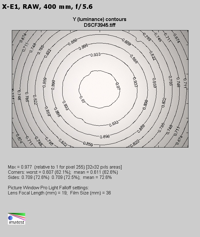

W przypadku ogniskowej 400 mm i maksymalnego otworu względnego winietowanie osiąga wartość 37% (−1.35 EV). Przymknięcie przysłony do f/8.0 sprowadza je do niewielkiego poziomu 16% (−0.51 EV). Na f/11 problem znika prawie całkowicie, bo uzyskany przez nas rezultat to 8% (−0.25 EV).
Trzeba przyznać, że te wyniki zdecydowanie nam się nie podobają. Fujinon 100–400 mm ma gabaryty podobne do swoich pełnoklatkowych konkurentów. Spodziewaliśmy się więc, że na mniejszej matrycy APS-C będzie poczynał sobie świetnie. Tymczasem na mniejszej matrycy winietuje on bardziej niż np. Nikkor AF-S 80–400 mm f/4.5–5.6G ED VR na pełnej klatce…
