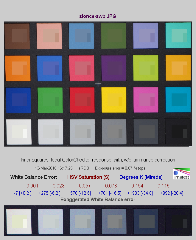

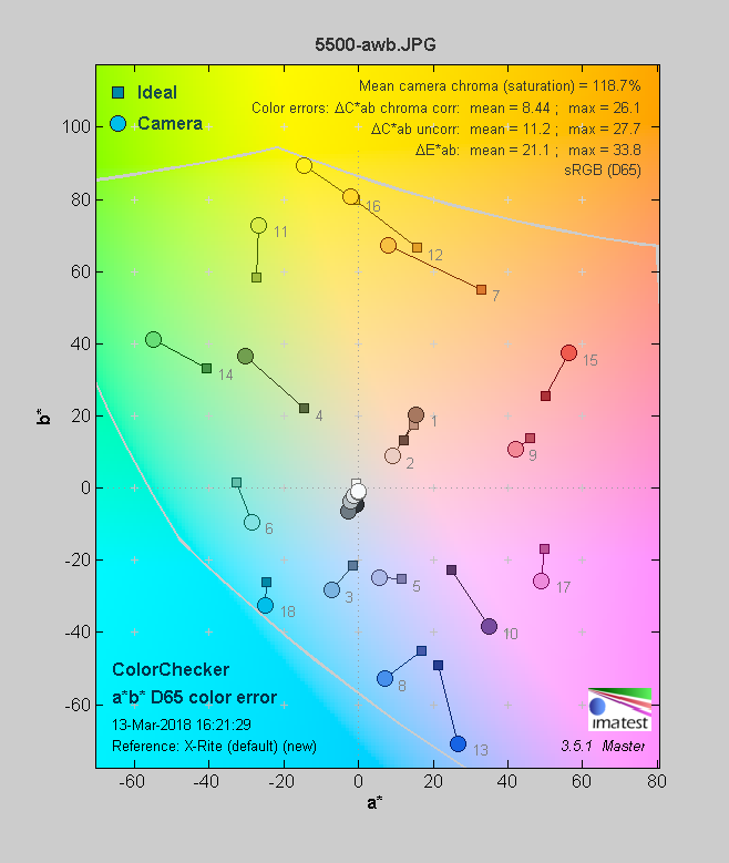

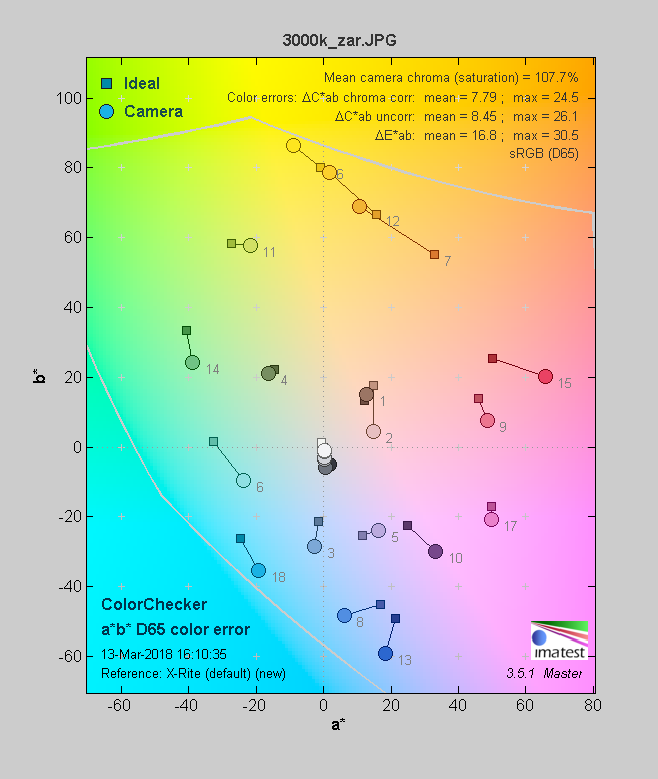

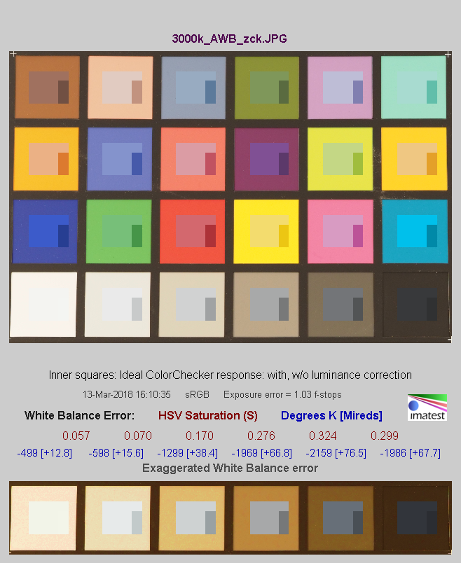

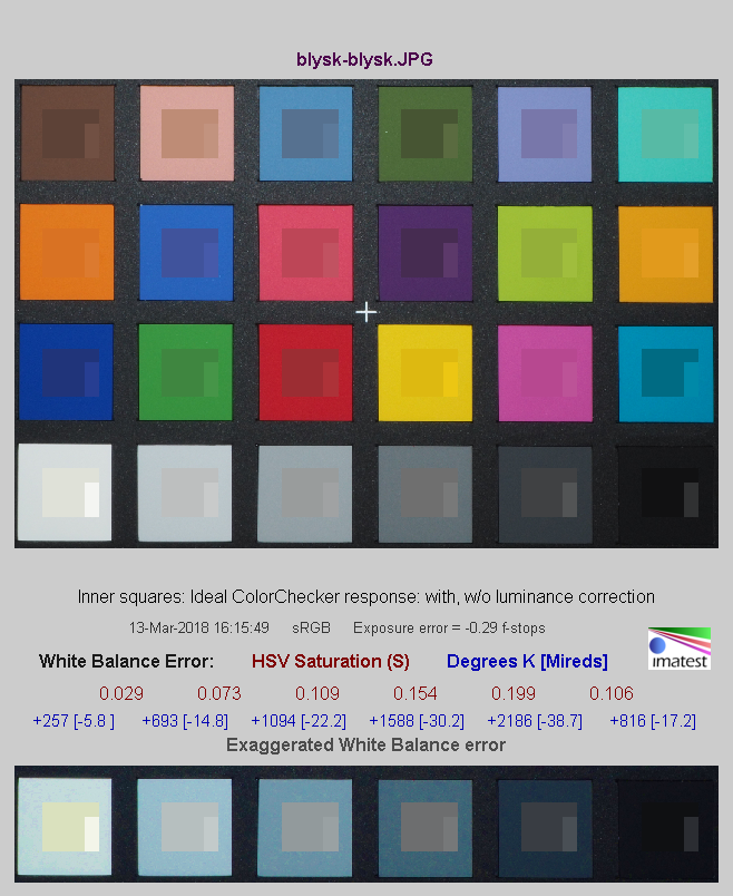

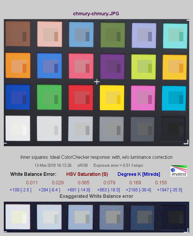

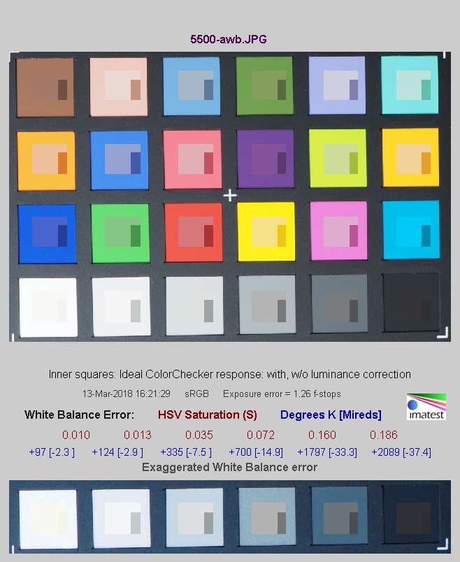

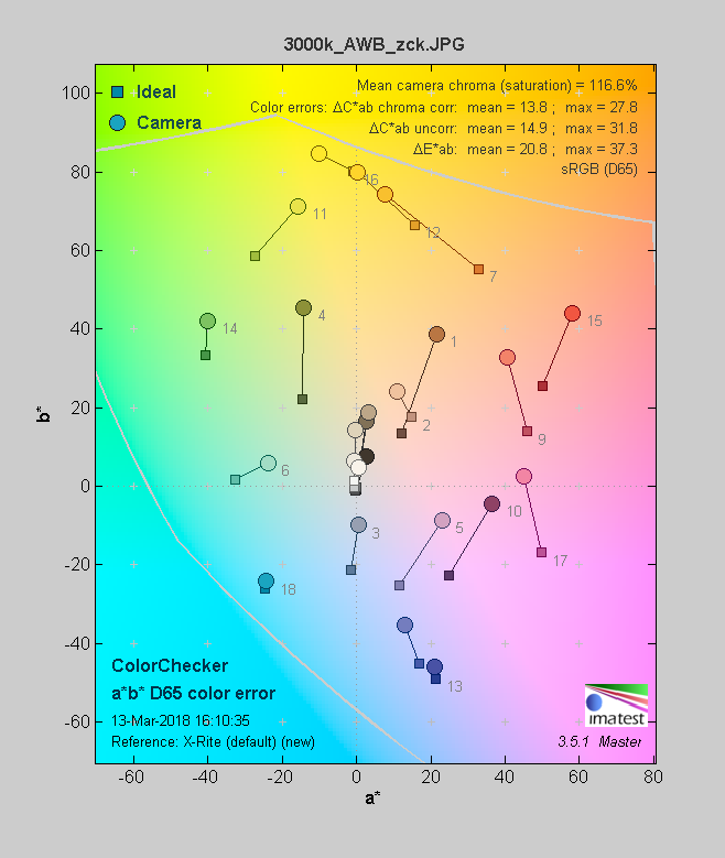

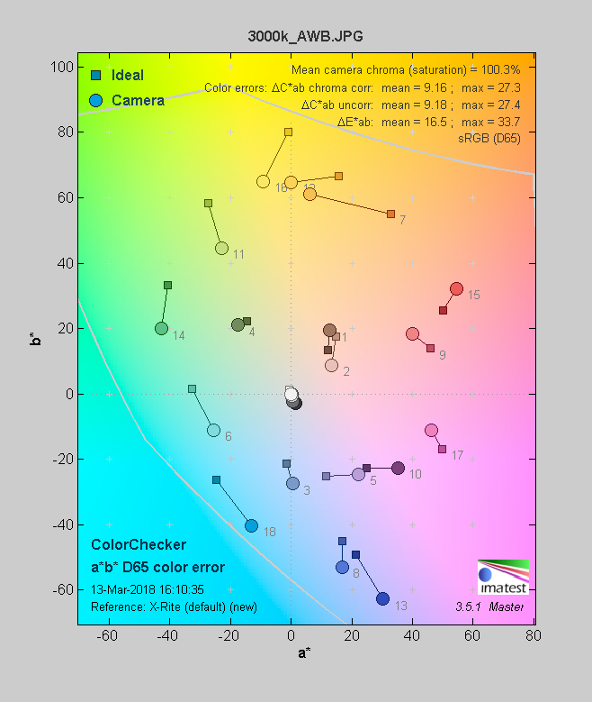

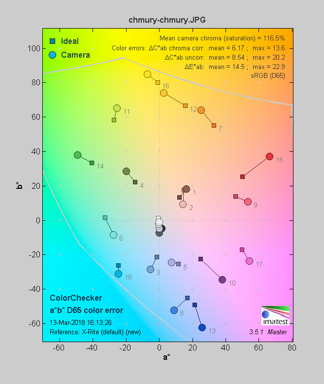

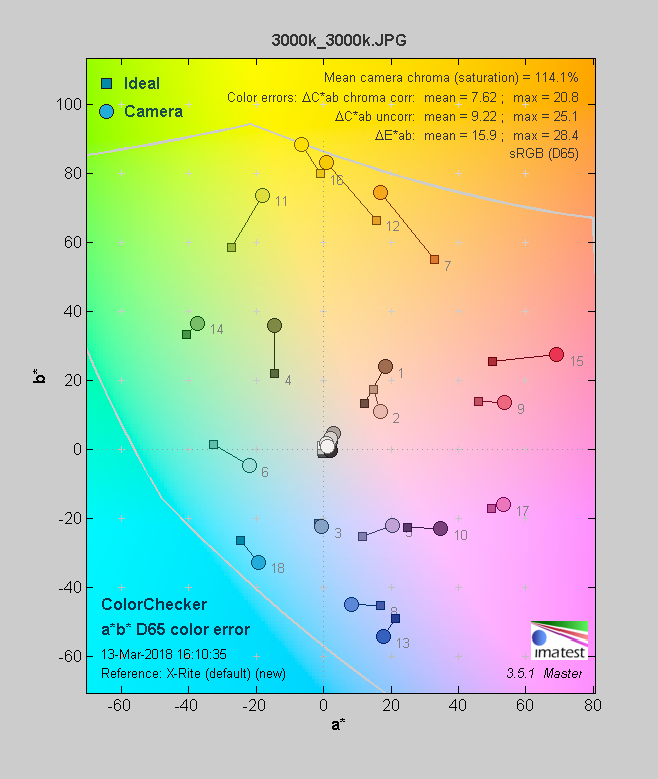

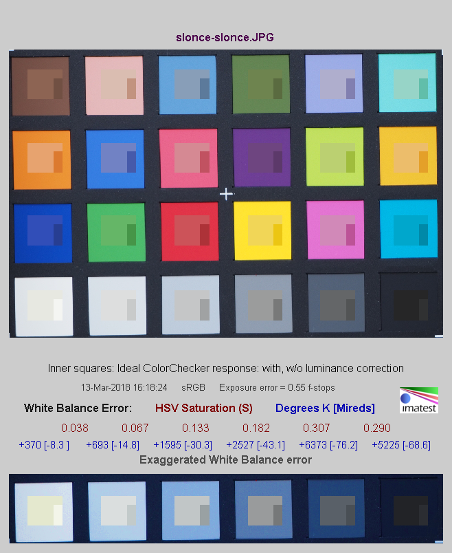

Pomiary skuteczności balansu bieli wykonujemy na 24-polowej tablicy kolorów X-Rite. Następnie wyliczamy parametry dC (odchylenie od właściwej barwy w przestrzeni L*a*b*, czyli wartość błędu, z jakim ocenił barwę aparat) oraz S (nasycenie barwy wyrażone w procentach). Poniżej w tabeli przedstawiamy wyniki dla przetestowanych przez nas ustawień balansu bieli.

Słoneczny dzień Słoneczny dzień 8.59 119.2

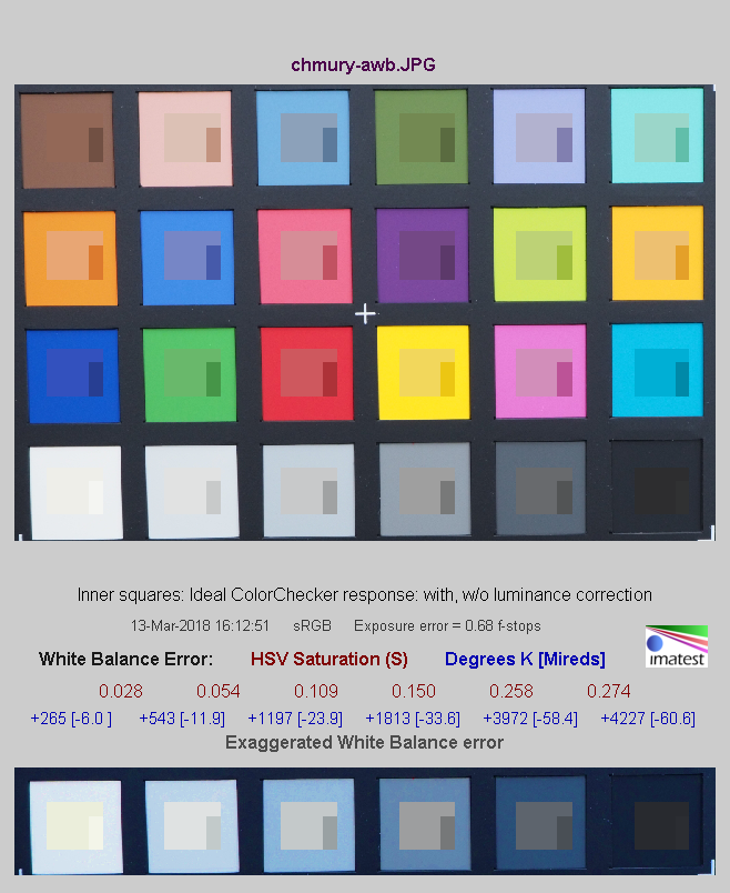

Pochmurny dzień Auto 8.1 115.2
Pochmurny dzień Pochmurny dzień 6.17 116.5
3000K Auto 9.16 100.3
3000K Auto (zach.ciepły kolor wł.) 13.8 116.6
3000K Żarówki 7.79 107.7
3000K 3000K 7.62 114.1

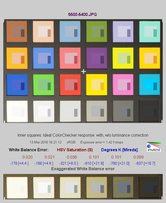

5500K Auto 8.44 118.7
5500K 5400K 10.5 121.7
Lampa błyskowa Lampa błyskowa 4.29 110.5
W większości przypadków automatyczny balans bieli sprawdził się lepiej niż dedykowane ustawienie. Dla większości sytuacji testowych błędy dC nie są duże, wyjątkiem jest tu światło żarowe oraz światło jarzeniowe, gdzie zbliżają się w okolice 10. Włączenie opcji „WB AUTO Zachowaj ciepły kolor” powoduje, w istocie, zachowanie ciepłego odcienia na zdjęciu. Pomiary wykazały, że uzyskane przy tym ustawieniu błąd dC oraz błąd saturacji są nieco większe, niż w przypadku automatycznej nastawy balansu bieli. W niektórych sytuacjach jednak, może znaleźć zastosowanie.
Aparat ma tendencję do przesycania barw. Szczególnie zaobserować to możemy przy świetle jarzeniowym oraz korzystając z dedykowanego ustawienia w świetle słonecznym.

Światło: słoneczny dzień
Balans bieli: słoneczny dzień
Olympus E-PL9 - Balans bieli Olympus E-PL9 - Balans bieli
Światło: pochmurny dzień
Balans bieli: Auto
Balans bieli: chmury
Światło: żarówki (3000K)
Balans bieli: Auto
Balans bieli: Auto (zach.ciepły kolor wł.)
Balans bieli: Temp. 3000K
Światło: 5500K
Balans bieli: auto
