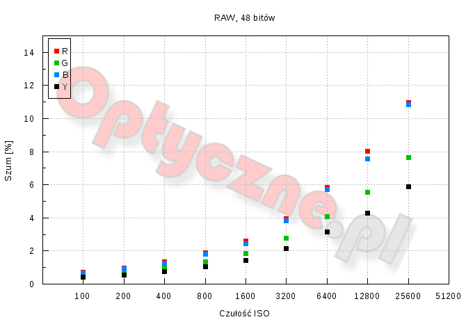

Tradycyjnie na koniec części dotyczącej szumu na surowych plikach prezentujemy również wykres przedstawiający pomiary przeprowadzone na RAW-ach przekonwertowanych do 48-bitowych TIFF-ów.
Olympus E-PL9 - Szumy i jakość obrazu w RAW
