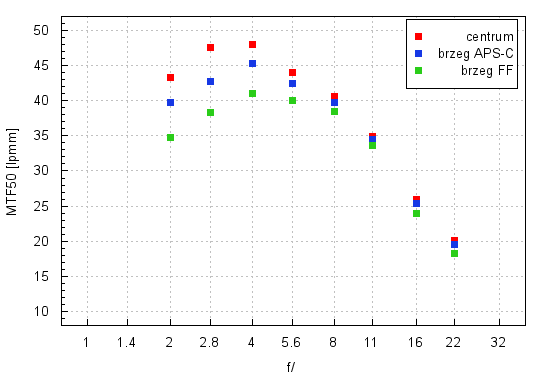

Test rozdzielczości obiektywu Venus Optics LAOWA STF 105 mm f/2 (T3.2) przeprowadziliśmy w oparciu o pliki RAW z aparatu Nikon D3x. W tym przypadku za poziom przyzwoitości uznajemy wartości wynoszące 30–32 lpmm. Wysokiej klasy obiektywy stałoogniskowe uzyskują tutaj najlepsze rezultaty na poziomie 47–49 lpmm, a rekord należy do Zeissa Otusa 1.4/55, który na przysłonie f/4.0 minimalnie przekroczył poziom 50 lpmm.
Zobaczmy więc, jak na tym tle prezentują się wyniki testowanego obiektywu.
Venus Optics LAOWA STF 105 mm f/2 (T3.2) - Rozdzielczość obrazu
Powyższy wykres jednoznacznie wskazuje, że testowany obiektyw to świetny instrument optyczny. W centrum kadru, już na maksymalnym otworze względnym, MTF-y sięgają bardzo wysokiego poziomu 43 lpmm. Przymknięcie przysłony do wartości f/2.8–4.0 powoduje, że rozdzielczość sięga wartości na poziomie 47–48 lpmm, a więc poziomu godnego najlepszych, współczesnych, systemowych „stałek”.
Zachowanie na brzegu matrycy APS-C/DX jest równie świetne. Na maksymalnym otworze względnym MTF-y sięgają okolic 40 lpmm, a po lekkim przymknięciu przysłony docierają do nawet 45 lpmm. Wiele starszych obiektywów stałoogniskowych mogło pomarzyć o osiąganiu takich wyników nawet w centrum kadru.
Wymagający brzeg pełnej klatki także nie okazał się dla Laowy problemem. Na maksymalnym otworze względnym obraz jest w pełni użyteczny. Co więcej, po przymknięciu przysłony do okolic f/4.0 MTF-y sięgają powyżej 40 lpmm. To rewelacyjny wynik!
Podsumowując, jeśli chodzi o rozdzielczość, Venus Optics LAOWA-STF 105 mm f/2 (T3.2) nie ma słabych punktów. Jego rezultaty są na tyle świetne, że wyglądają lepiej niż u znanego i szanowanego za dobrą jakość obrazu Zeissa Makro-Planara T* 100 mm f/2.

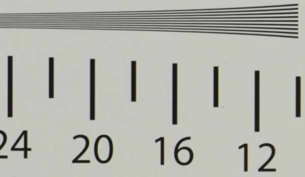

Nikon D3x, JPEG, f/2.0
