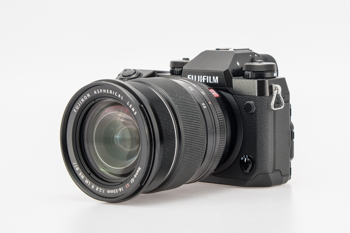

Budowa i jakość wykonania
Fujifilm X-H1 zdecydowanie wyróżnia się spośród innych aparatów systemu gabarytami i wagą. Wydaje się więc, że wraz tą premierą Fujifilm uderza w nieco inny segment, niż dotychczas. Do wykonania aparatu użyto 25% grubszych elementów magnezowych niż w X-T2, co wpływa na solidność i wagę konstrucji. X-H1 jest również uszczelniany w 94 miejscach, w efekcie więc można nim fotografować w temperaturze do −10°C, jest również odporny na kurz i wilgoć. Na całą tę staranność wykonania kładzie się cieniem problem znany z innych X-ów, czyli luzy na bagnecie.
Zastrzeżenia mamy również do akumulatora, który zapewnia możliwość wykonania jedynie około 310 zdjęć. W segmencie aparatów profesjonalnych krok w kierunku wydajności zrobiło już Sony, a także Panasonic – szkoda zatem, że Fujifilm używa wciąż tych samych ogniw, co w mniejszych modelach.
Układ elementów sterujących został nieco przebudowany względem X-T2. Nie spotkamy się więc w nowym aparacie z kołem korekty ekspozycji, w zamian jednak dostaliśmy dedykowany przycisk na górnej ściance aparatu. Może on działać w dwóch trybach – kompensacja wprowadzana przy wciśniętym guziku jednym z pokręteł lub kompensacja aktywowana pojedynczym wciśnięciem. Rozwiązanie to zapewnia podobną wygodę jak dedykowane koło, a więc zmianę tę, zważywszy na obecność w zamian górnego ekranu monochromatycznego, oceniamy pozytywnie.
Menu aparatu nie uległo zmianie względem X-T2. Również szybkie menu pozostało takie samo i poddane może zostać konfiguracji. Brak zmian nie może dziwić, bowiem układ jest przemyślany i dość intuicyjny.
Także wyświetlacz nie uległ zbędnym modyfikacjom. Przypomnijmy, że jest on umieszczony na dwóch przegubach, dzięki czemu może zostać odchylany w górę/dół oraz bok, a jego wielkość to 3". Zapewnia on dobrą jakość wyświetlanego obrazu, można go również obsługiwać dotykowo (wyjątkiem jest menu główne). Jedynym naszym zastrzeżeniem do trybu dotykowego jest fakt, że zmiana punktu ostrości nie odbywa się momentalnie, jak w chociażby Lumiksach.
Przebudowany względem X-T2 wizjer to konstrukcja o rozdzielczości 3.69 miliona punktów i powiększeniu 0.75. Dobra prędkość odświeżania w połączeniu z wyraźnym, wysokorozdzielczym obrazem i wygodną muszą oczną i wysokim punktem ocznym zapewnia duży komfort kadrowania nawet użytkownikom korzystającym z okularów.
Jedną z największych pozytywnych zmian jest tryb filmowy. W nowym aparacie pozwala on na zapisywanie filmów 4K 30p z bitratem 200 Mbps, a także Full HD z prędkością 120p. Filmującym udostępniono również F-LOG zapewniający dynamikę na poziomie 12 EV, a także takie udogodnienia jak kody czasowe. Niestety, w najwyższej jakości nagrywania spotkamy się z niewielkim przycięciem obrazu. Nie zmienia to jednak faktu, że pod tym względem X-H1 oferuje znacznie więcej niż jego poprzednik.
Użytkowanie i ergonomia
Pod względem pewności i wygody chwytu X-H1 deklasuje swoich systemowych braci. W końcu doczekaliśmy się głębokiego, wyraźnie zarysowanego uchwytu, który pozwoli na komfortowe fotografowanie reporterskimi obiektywami. Pewnym mankamentem może być nieco za mała jego wysokość – problem ten znika wraz z użyciem opcjonalnego uchwytu pionowego. Względem X-T2 przebudowano również przycisk wyzwalania migawki (aktualnie skok jest ledwo wyczuwalny) oraz migawkę mechaniczną w taki sposób, że obecnie jest świetnie tłumiona. Obie te zmiany oceniamy pozytywnie.
X-H1, jak przystało na profesjonalny korpus, uruchamia się szybko i pierwsze zdjęcie wykonamy w mniej niż 1 sekundę. Również jego obsługa zapewnia brak jakichkolwiek przycięć czy opóźnień. Szybkość trybu seryjnego nie została zmieniona względem X-T2, X-H1 pozwala jednak na większą prędkość fotografowania po zapełnieniu bufora. Warto więc pochwalić jego szybsze opróżnianie.
X-H1 to pierwszy aparat Fujifilm, w którym znalazła się funkcja detekcji migotania oraz stabilizacja. Ta druga oferuje efektywność na poziomie 3.5 EV.
Trochę ponarzekać możemy na aplikację mobilną. Nie tylko nie zapewnia podobnej funkcjonalności, jak programy konkurencji, ale charakteryzuje się dodatkowo opóźnieniami i zacięciami.
X-H1 został wyposażony w ten sam moduł autofokusa co X-T2, pozwala jednak fotografować w ciemniejszych warunkach: do −1 EV. Celność pojedynczego punktu wypadła w naszym teście bardzo dobrze, zapewniając 87.5% celnych trafień (do 6% odchyłki) w świetle 5500K oraz 92.5% w świetle żarowym. Pochwalić musimy również autofokus śledzący. Algorytmy poprawnie wykrywają i śledzą obiekt, nie spotkamy się również z ustawianiem ostrości za czy przed nim. Skuteczność śledzenia możemy ocenić na około 70% przy ustawieniu uniwersalnym.

Fujifilm X-H1 to bez wątpienia najbardziej dopracowana konstrukcja w systemie bezlusterkowców APS-C Fujifilm. Częstym zarzutem do flagowców serii X był fakt, że nie zapełniały one wystarczającej wygody chwytu, przez co problemem było fotografowanie z cięższymi obiektywami, które przecież są dostępne w tym systemie. W X-H1 dostajemy w końcu pełnoprawny uchwyt przy zachowaniu jakości zdjęć, jaką zapewnia matryca X-Trans CMOS III. Bez wątpienia istotnym dodatkiem jest również stabilizacja matrycy, która niestety nie jest w rzeczywistości aż tak efektywna, jak zapewnia producent, ale pozwoli wydłużyć czas naświetlania o 3.5 działki przysłony. Do tego wszystkiego dochodzi poprawiony tryb filmowania oferujący nagrywanie w 4K z bitratem 200 Mbps oraz Full HD z prędkością 120p. Wydaje się zatem, że X-H1 jest solidną propozycją dla tych, którym X-T2 nie wystarczał do wszystkich zastosowań – jest to bowiem aparat znacznie bardziej uniwersalny niż jego poprzednik. Rysą na naszej ocenie X-H1 jest niewielka wydajność baterii. Wraz z premierą nowej serii Fujifilm mogło pokusić się o nowy akumulator. Niestety, użytkownicy X-H1 będą zmuszeni do noszenia kilku dodatkowych ogniw.
