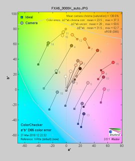

Dostęp do ustawień balansu bieli mamy pod prawym przyciskiem kierunkowym. Zmiany poszczególnych trybów możemy także dokonywać za pomocą głównego lub szybkiego menu. W menu jakości zdjęć odnajdziemy natomiast opcje związane z korygowaniem balansu bieli w dwóch osiach: czerwony–turkusowy i niebieski–żółty. W każdej z osi regulacja może odbywać się w zakresie od −9 do +9.
Pomiary skuteczności balansu bieli wykonujemy na 24-polowej tablicy kolorów X-Rite. Następnie wyliczamy parametry dC (odchylenie od właściwej barwy w przestrzeni L*a*b*, czyli wartość błędu, z jakim ocenił barwę aparat) oraz S (nasycenie barwy wyrażone w procentach). Poniżej w tabeli przedstawiamy wyniki dla przetestowanych przez nas ustawień balansu bieli.
Światło Balans bieli dC S [%]

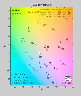

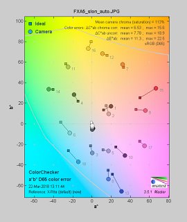

Słoneczny dzień Auto 6.53 113
Słoneczny dzień Słoneczny dzień 8.65 114.7

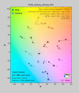

Pochmurny dzień Auto 8.31 108.9
Pochmurny dzień Chmury 6.7 106.2

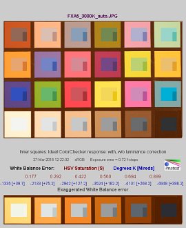

3000K Auto 23.5 138.6
3000K Żarówki 10.7 107.7
3000K 3000K 9.99 107.3

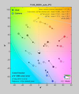

5500K Auto 6.88 117.3

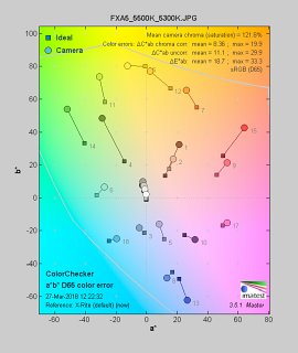

5500K 5300K 8.36 121.8
Błysk Auto 7.68 110.5
Wyniki testu balansu bieli nie zachwycają. Przy świetle naturalnym i błyskowym obserwujemy zazwyczaj stosunkowo niskie błędy dC, rzędu 4 czy 5. W wypadku X-A5 te nie są niższe od 6, a dla większości pomiarów przekraczają 8. Tradycyjnie największy błąd i wyraźnie ciepłe zabarwienie mamy dla światła żarowego i automatycznego balansu bieli.
Nasycenie barw na każdym testowym zdjęciu wykraczało ponad wzorcowe i średnio w teście wyniosło prawie 115%.
Poniżej prezentujemy szczegółowe wyniki naszych pomiarów.

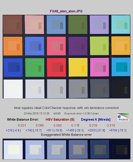

Światło: słoneczny dzień
Balans bieli: Auto
Fujifilm X-A5 - Balans bieli Fujifilm X-A5 - Balans bieli

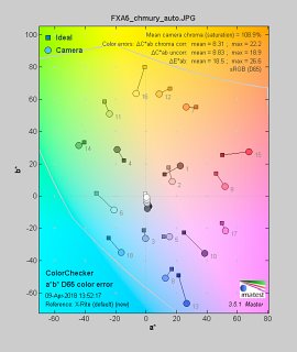

Światło: pochmurny dzień
Balans bieli: Chmury
Światło: żarówki (3000K)
Balans bieli: Auto

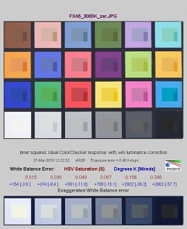

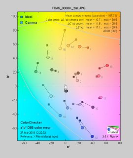

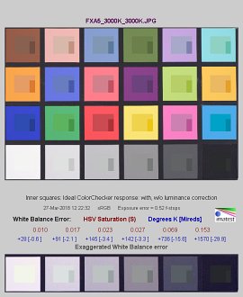

Balans bieli: Temp. 3000K

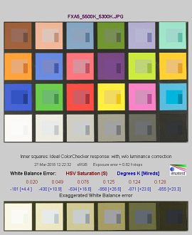

Światło: 5500K
Balans bieli: Temp. 5300K
