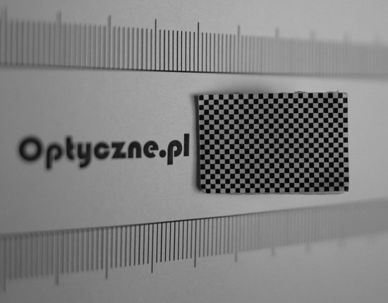

Jeśli chodzi o tendencję do ustawiania ostrości przed lub za właściwym obiektem, to też nie mamy zbyt dobrych wieści. Na D200 odnotowaliśmy zauważalny „front-focus”, z którym nic nie dało się zrobić, bo korpus ten nie oferuje kalibracji AF.
Sigma 28 mm f/1.8 EX DG Aspherical Macro - Autofokus
Na D3x, pierwotnie, odnotowaliśmy podobny poziom tendencji do ustawiania ostrości przed właściwym obiektem. Tym razem jednak mogliśmy zastosować korektę w korpusie i problem został rozwiązany.
