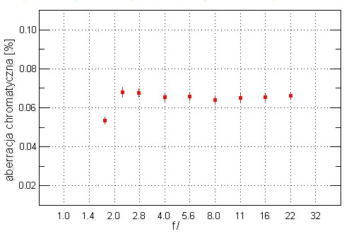

Przypomnijmy sobie najpierw jak wyglądała aberracja chromatyczna w naszym pierwszym teście przeprowadzonym na Canonie 20D.
Sigma 28 mm f/1.8 EX DG Aspherical Macro - Aberracja chromatyczna

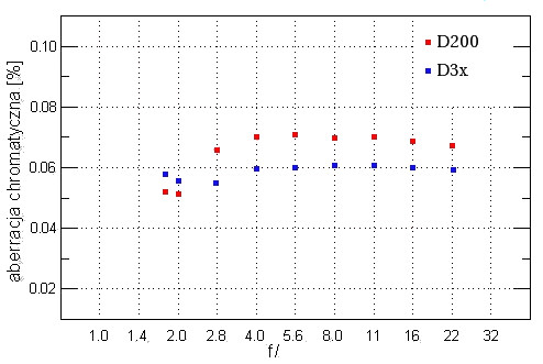

A teraz rzućmy okiem jak wygląda ona na D200 i D3x.
Jak widać, w tej kategorii praktycznie nic się nie zmieniło. We wszystkich przypadkach aberracja trzyma się poziomu około 0.06% uznawanego za mały. W tej kategorii obiektyw zasłużył więc na pochwały.
